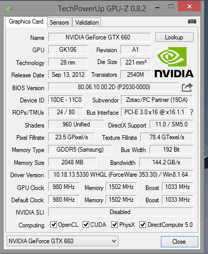

Ich hab mir ne übergangs karte gekauft (Zotac GTX 660 AMP Edition) die hat einen bios flash drauf weis ich was sich der vorbesitzer dabei gedacht hat mit luftkühlung... :freak:
Problem ist die karte ist extrem laut bei c.a 64 °c weis einer wo das temparatur limit ist?
Die taktet ohne das ich sie übertaktet habe einfach auf 1236 mhz und mit 1202 mV läuft auch noch stabil xD
meine frage jetzt wie weit kann ich mit denn temparaturen noch hoch will die lüfter runter drehen...
