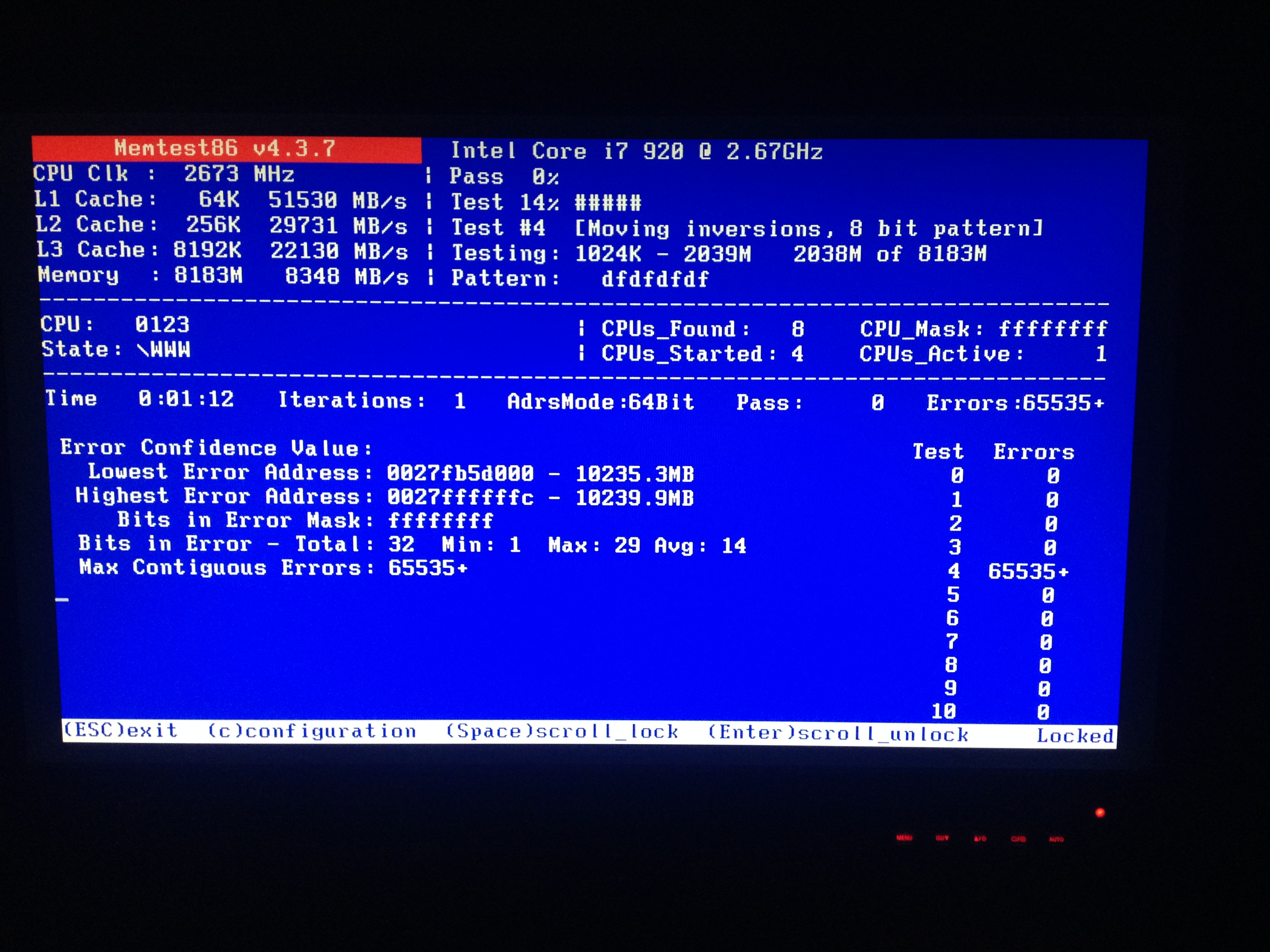

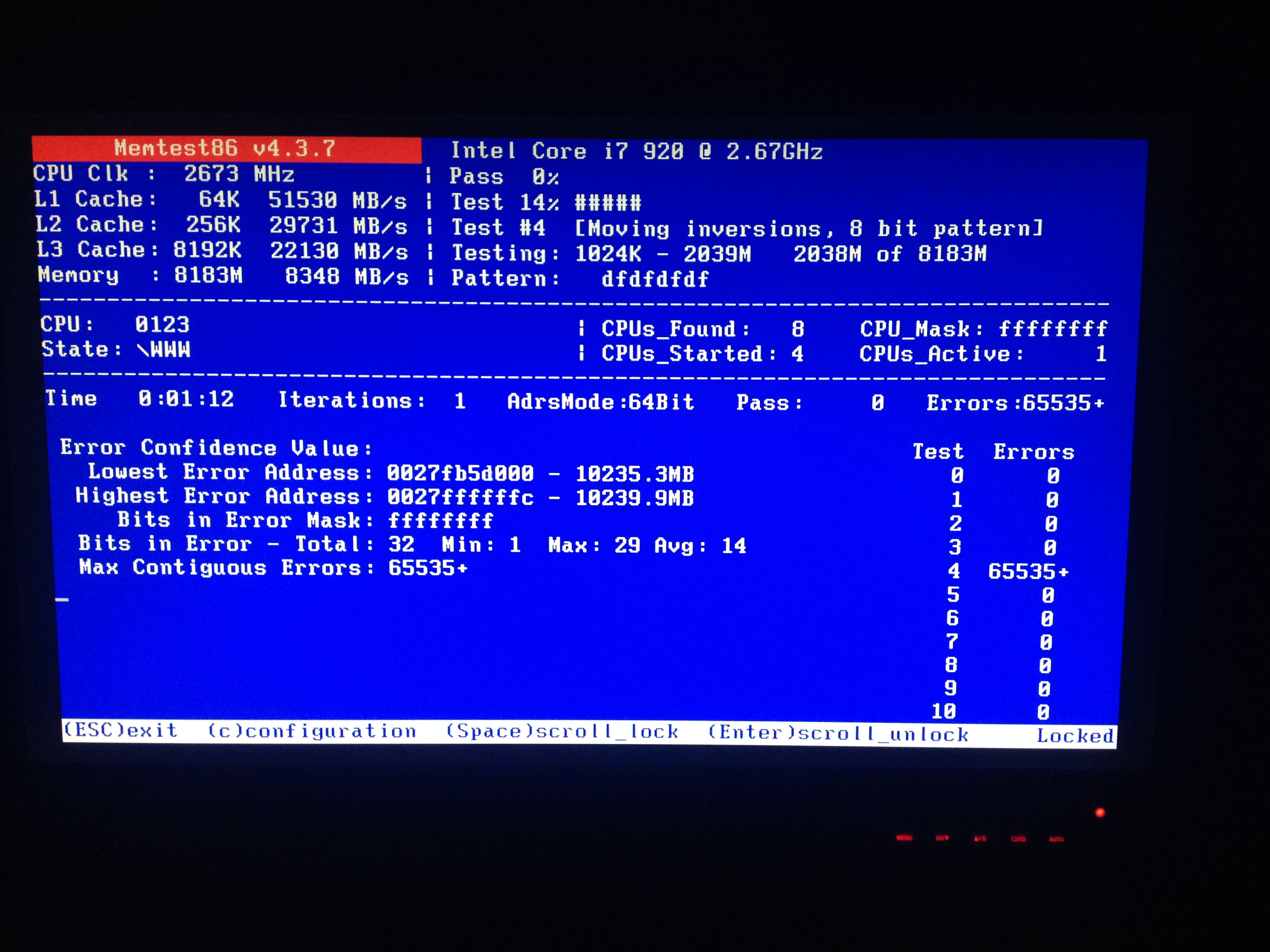

Habe diesen Memtest gemacht, beim ersten mal hat der Pc sich einfach selbst neugestartet.
Beim 2. Versuch kam das hier raus und es ist abgestürzt.
Habe aber keine Ahnung was der Fehler jetzt bedeutten soll. Könnt ihr mir da weiterhelfen?

RAM kann instabil werden, wenn die Versorgungsspannung zu niedrig ist, wenn die Temperatur zu hoch ist (manchmal bei Vollbestückung der Fall), oder wenn Frequenz zu hoch und Timings zu niedrig sind. Versuche diese Parameter zu ändern.
Wenn nicht Vollbestückung, dann die jeweils weiter von CPU entfernten Slots je Kanal 1 Stk. verwenden.

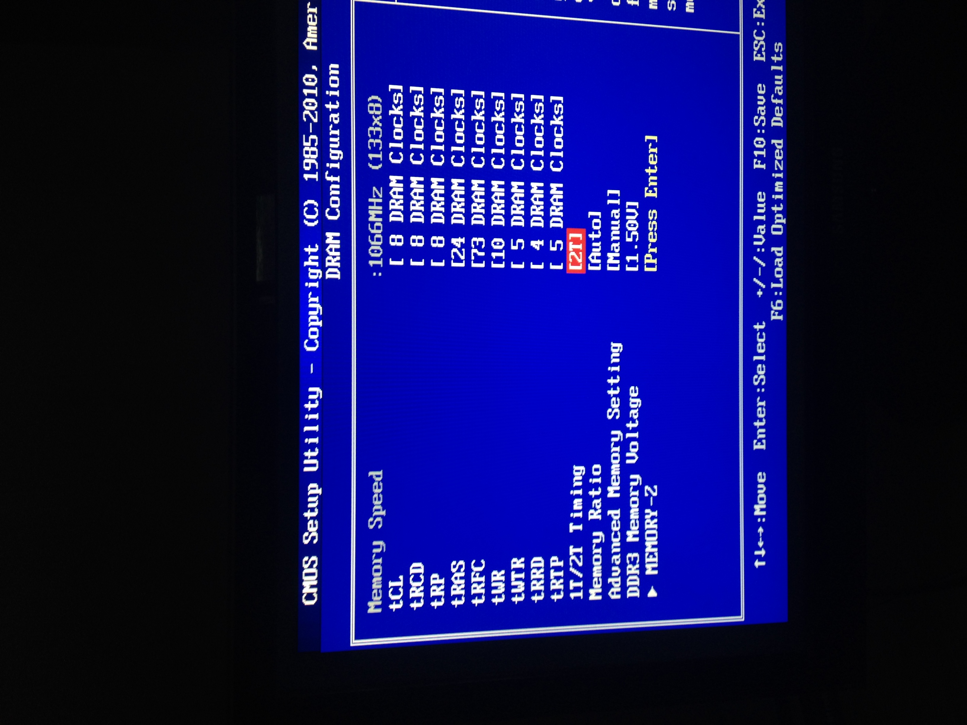

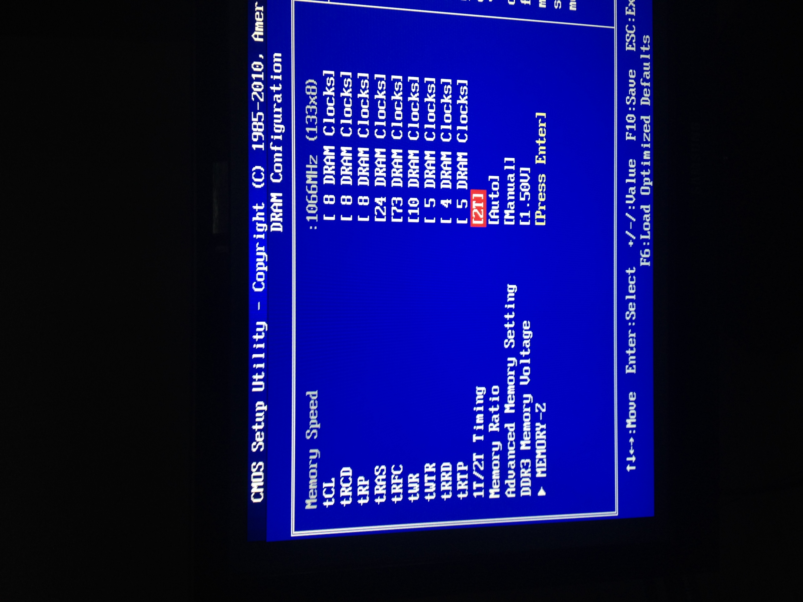

Habe die Arbeitsspeicher jeweils 1 Slot vom CPU entfernt.
Wollte die RAMs über Bios einstellen, jedoch sagen mir leider die ganzen Sachen nix mehr.
Sind die Einstellungen so in Ordnung?

Die Konfiguration scheint nicht falsch zu sein, aber kannst trotzdem die Spannung auf 1,6V erhöhen, und den Memtest nochmal durchführen. Wenn die Fehler nicht weg gehen, dann nur mit einem Modul testen, wahrscheinlich ist dann ein Modul defekt geworden.
Alle Latenzwerte im BIOS, die jetzt auf 8 stehen, auf 9 stellen und speichern bzw. stell "Advanced Memory Setting" auf Auto, dann müsste alles richtig eingestelt sein.

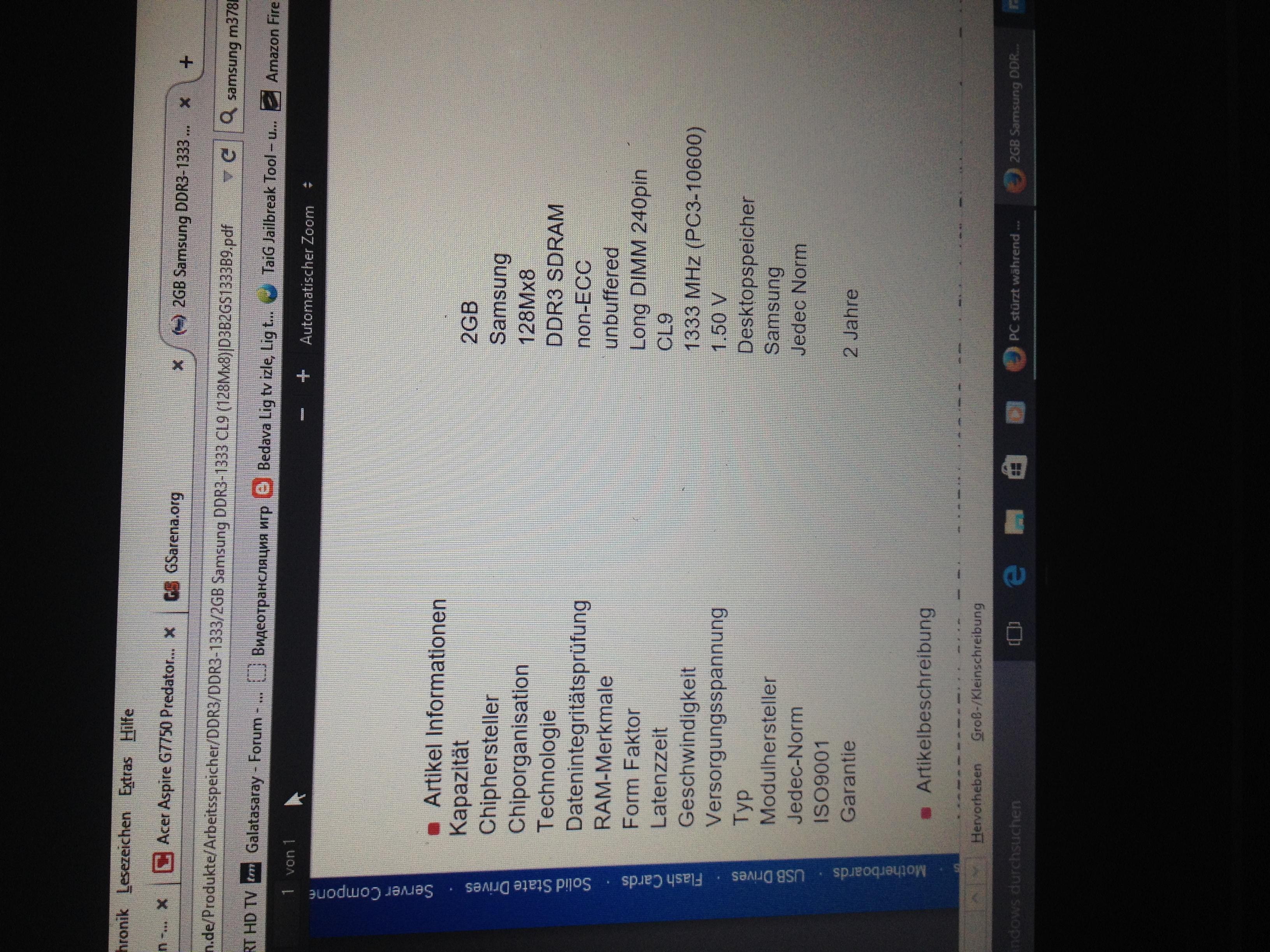

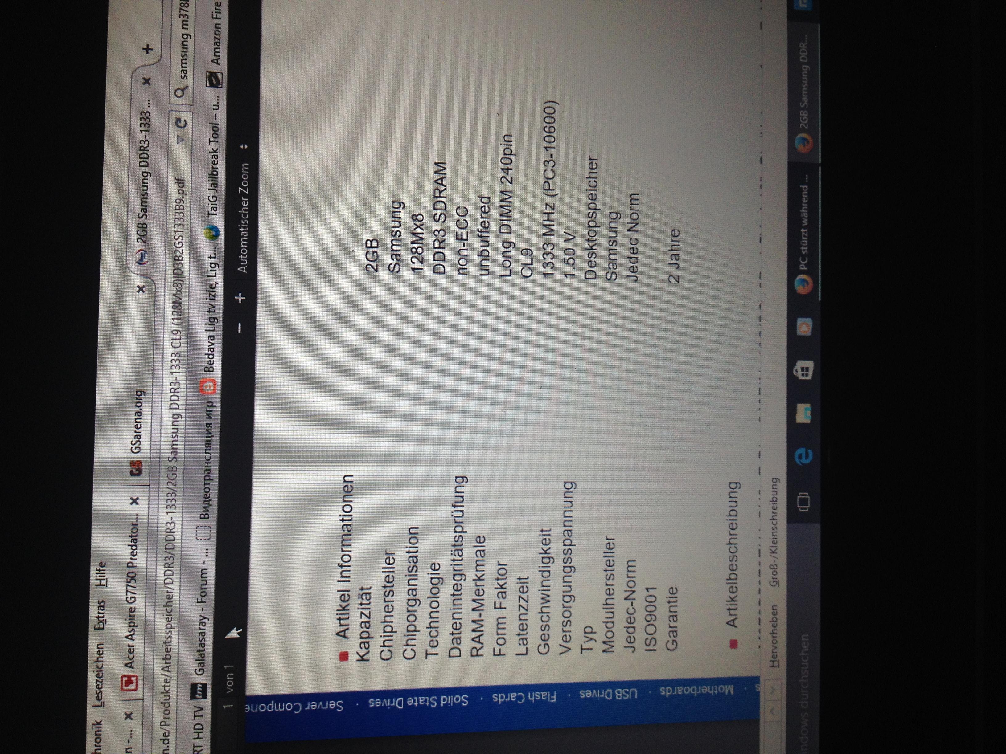

DDR-3 1333MHz CL9 von Samsung, steht auf dem Screen-Shot.
Mit dem Programm CPU-Z kannst Du die RAM-Werte auslesen.
