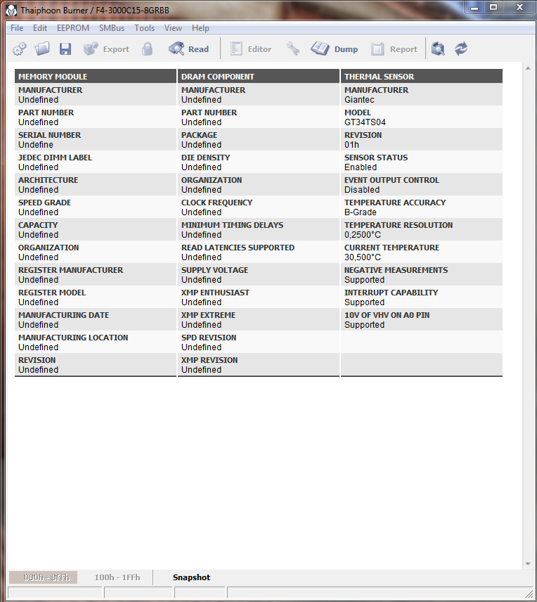

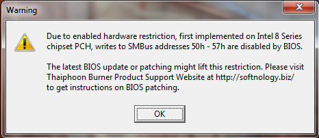

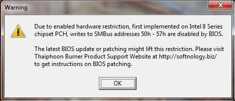

also ich versuch das grad mit dem Thaiphoon aber bekomm ne Warning:

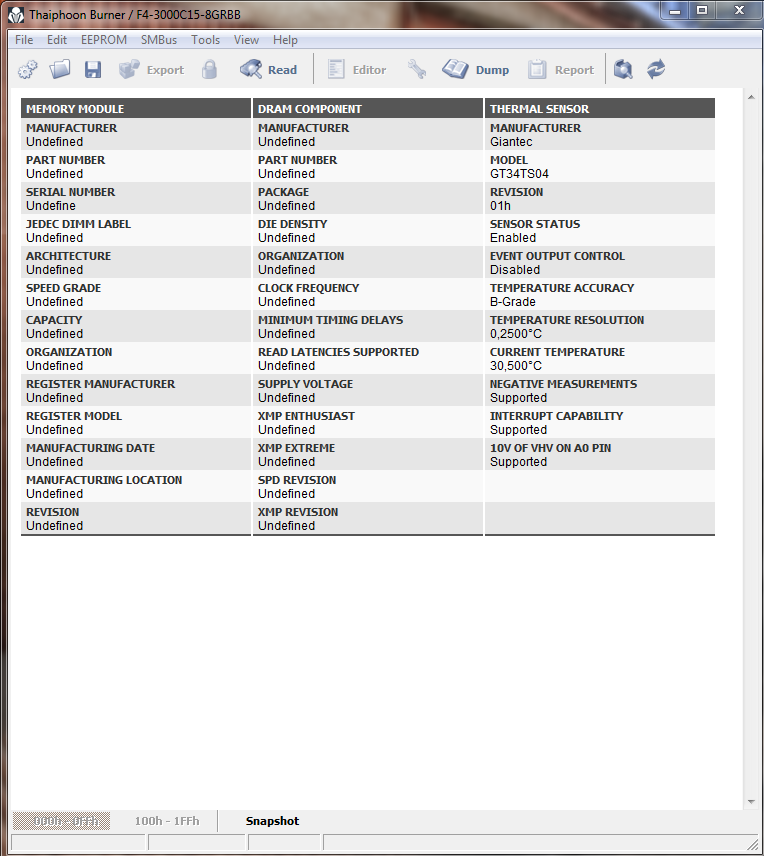

und dannach mache ich READ und bekomme das hier:
Das ist doof. Ich red mal mit Vitaliy ob er das gefixt bekommt. LESEN sollte ja trotzdem möglich sein. Könntest höchstens noch versuchen das Programm als Admin zu starten.
Ein anderes Programm was die XMP Parameter vollständig und unverfälscht ausliest kenne ich leider nicht.

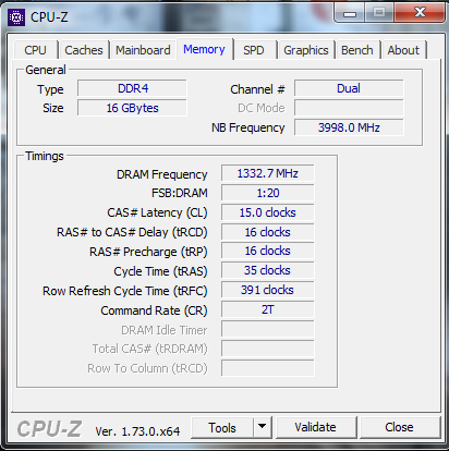

also ich hab jetzt folgendes eingestellt:
des weitern habe ich vcssa auf 1.150 erhöht und vccio auch auf 1.150 und den ram auf 1.35V gesetzt.
was ist diese Row Refresh Cycle Time(tRFC) - und muss ich da was beachten? muss ich die festsetzen auf ihrgent nen wert?

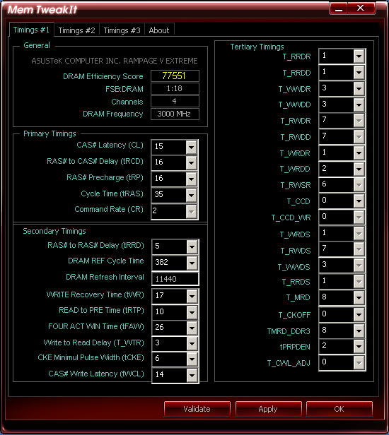

ich hab gefunden wie dieser RAM als XMP auf nem älteren Z99 Bord gelaufen ist also hab ich die folgenden Timings gefunden:
kann ich diese timings nehmen?
Du kannst es testen ob Takt und Timings bei dir auch funktionieren.
