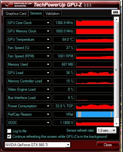

alles klar, danke für die Info, denn dass mit Furmark konnte ich mir nicht erklären. :)
Hab Vally durchlaufen lassen und er regelt immer noch runter.

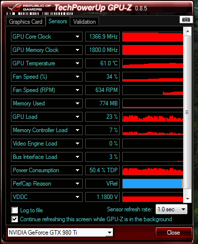

Ohne Tool

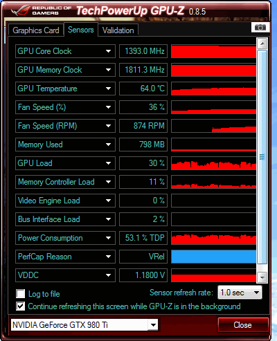

Mit Tool
Game Modus
OC Modus
Also kann ich davon ausgehn...das er, ohne das zusätzliche Asus Tool, in Games runterdrosselt?
Das Tool ist Hauseigene Asus Tweak II.
Bei 61°C stellt die also den Takt um 13MHz runter, egal. Manche Karten haben das. Meine stellt bei 61°C auch von 1380 auf 1367MHz runter und hält letztere bis 79°C. Macht die, um weniger Spannung zu benutzen. Weiß nur Nvidia, warum die da so machen.
