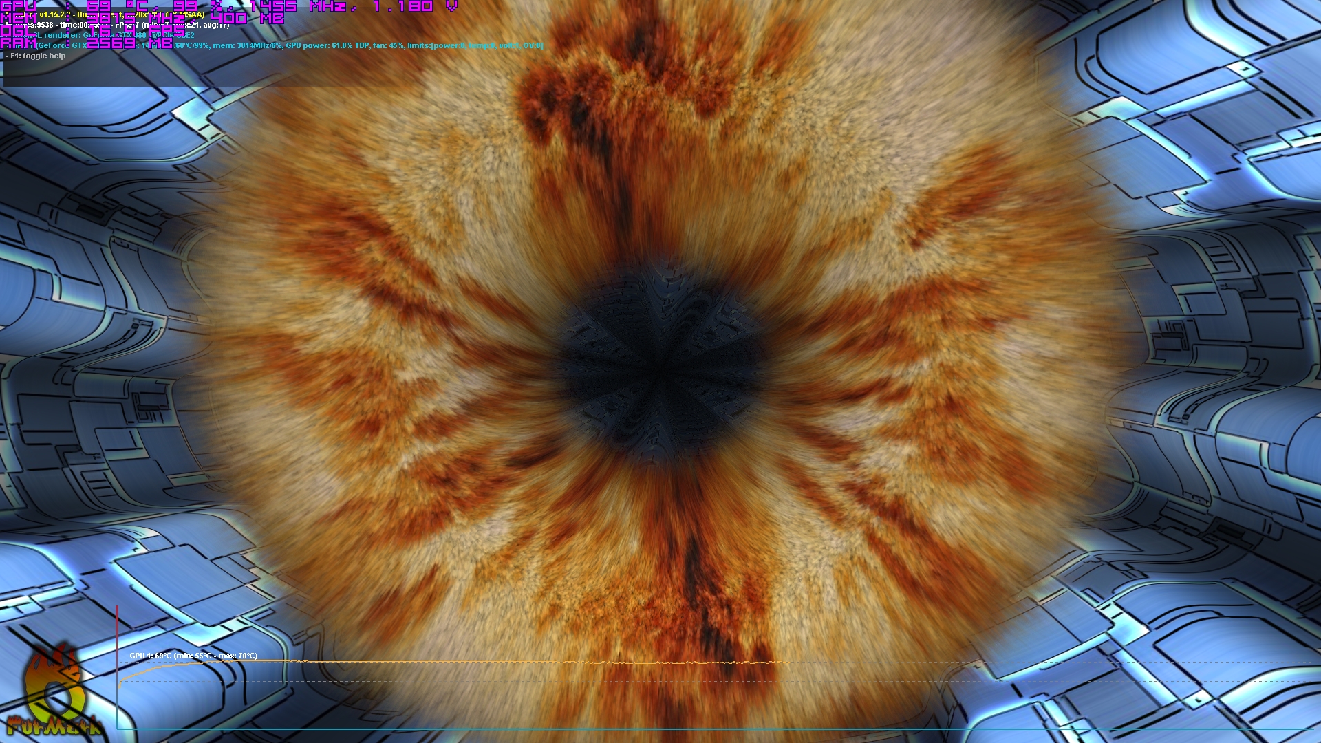

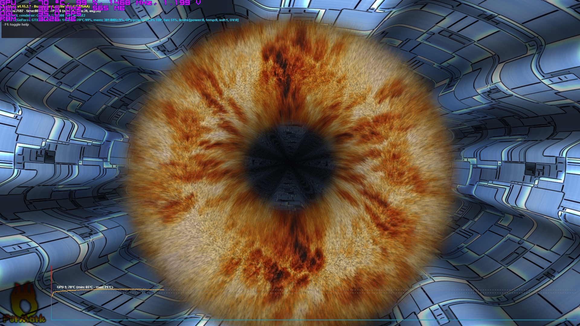

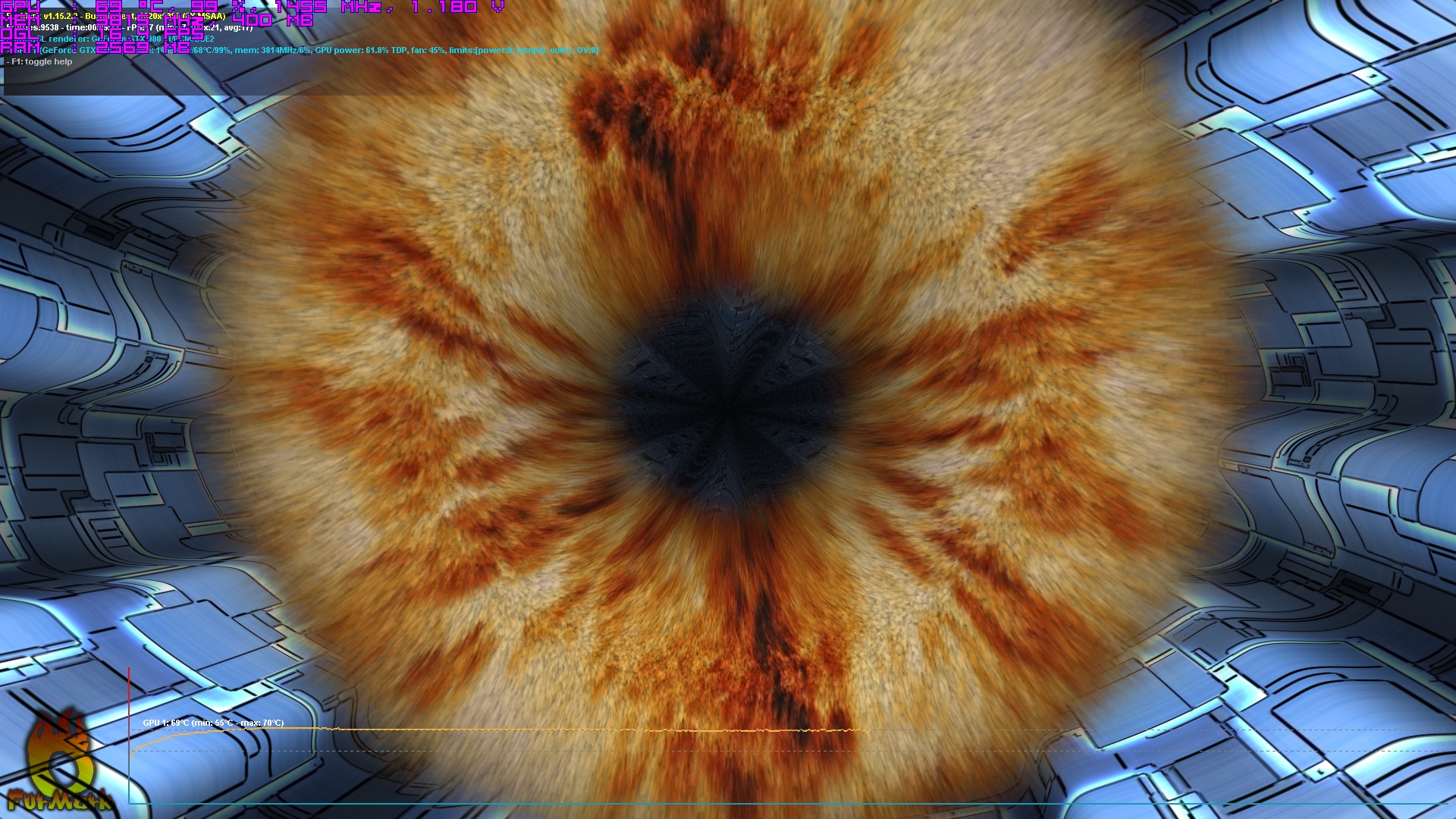

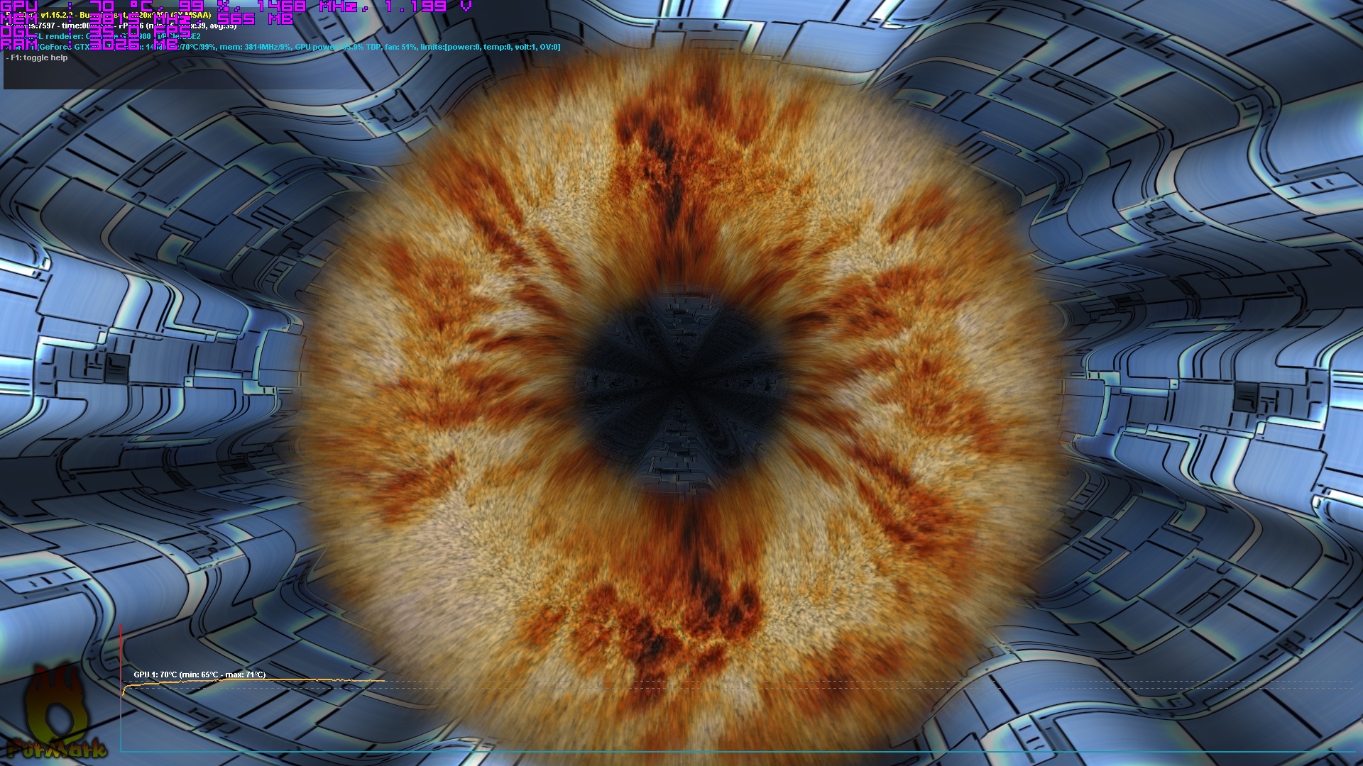

HisN schrieb:Nicht Furmark benutzen.
Das Programm ist dazu da LAST und Wärme zu erzeugen. Egal was Du einstellst, Du wirst immer ins Powertarget rennen.
Sicher? siehe Anhang
Rechts daneben sogar mit Extreme Burn in mit 8x MSAA. Auch wenn ich die Karte länger laufen lasse fällt sie nur eine Stufe runter. Also unter 1,455 Ghz fällt sie im Furemark nie mit 1,18 Volt also mit Standardspannung (Extreme Bios).
@ ron89
Ich habe eine Zotac GTX 980 TI Amp! Omega. Bei meiner Karte konnte ich das Extreme Bios ohne Probleme flashen, siehe unten bei Furemark. Die Standardwerte beim Powertarget habe ich aber im Bios nochmals leicht erhöht sowie auch den Speichertakt. Selbst Furemark bekommt die Karte nicht klein.
Maximum OC was auch stabil ist in jedem Game habe ich noch nicht getestet, da mir die Leistung eigentlich auch so vollkommen ausreicht und es halt jetzt so auch im Sommer richtig Silent bleibt mit angepasster Lüftersteuerung im Bios. In Benchmarks wie den Firestrike lief sie aber nahe der 1,6 Ghz GPU und über 2Ghz Speichertakt auch schon durch, aber natürlich mit Spannungsanhebung und nicht mehr ganz so silent wie ich es gerne habe...
Asic bei meiner ist 83,5 falls dich das interessieren sollte,...
Das Ganze ist eben immer Abhängig, wie schon von einigen erwähnt, vom Powerlimit und der Temperatur... Ist das Powerlimit eines Herstellers sehr großzügig im Bios einprogrammiert worden limitiert sie auch im Furemark nicht so schnell insofern der Kühler gut genug ist um die Karte auch bei hohen Zimmertemperaturen im Zaum zu halten...
Wenn du mal verschiedene Bios von einigen Karten vergleichst gehen die Limitierungen einiger Hersteller schon sehr deutlich auseinander. Bei so Karten wie der Galaxy Hof Reihe ist das Powerlimit von Haus aus im Gegensatz von so Karten wie EVGA SC, MSI Gaming 4G und wie sie alle heißen extrem hoch einprogrammiert...
Man will halt so ein sehr hohes OC Ergebnis sicherstellen, das muss aber wie immer der Chip auch mit machen. Die beste Platine vollgestopft mit vielen Phasen und so weiter hilft alles nichts wenn der Chip selber ne OC-Gurke ist.
