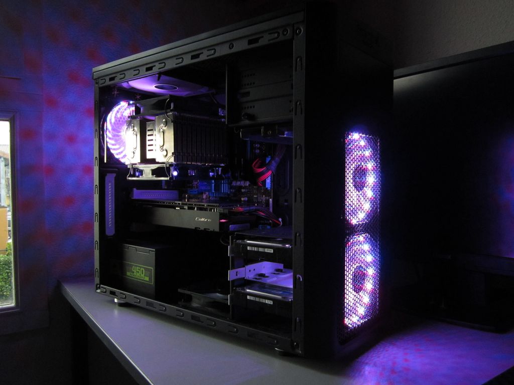

Oder ein hochwertiges Gehäuse mit viel Mesh (z. B. das Fractal Design Arc Midi R2) und dann halt eigene LED-Lüfter, wie z. B. den Enermax T.B.Apollish blau 120x120x25mm verbauen.
Sieht dann ca. so aus (Quelle weiß ich leider nicht mehr...irgendein Forum):
led_luefter_4-jpg.393745
