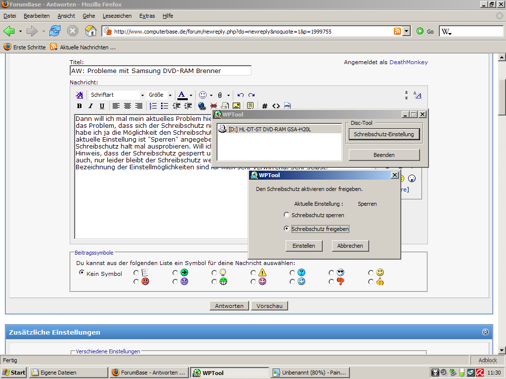

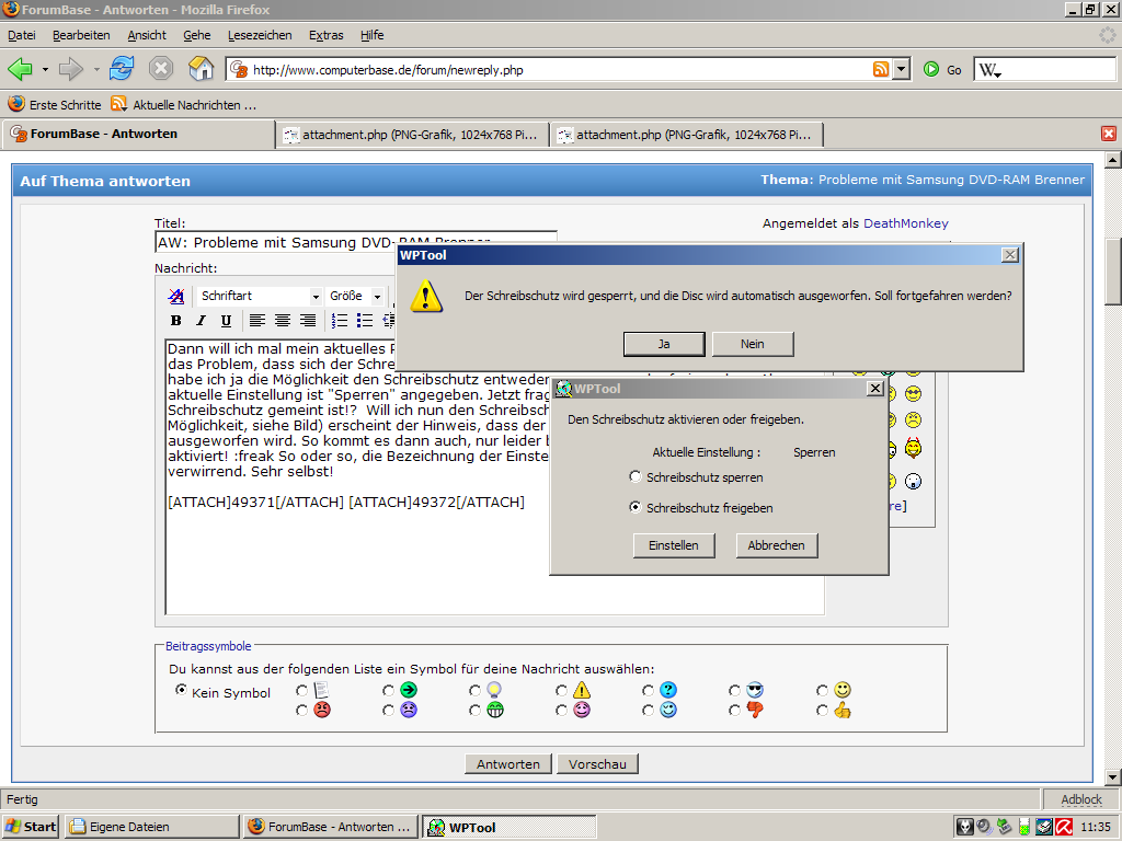

Dann will ich mal mein aktuelles Problem hier posten. Und zwar habe bei meinem LG H20L nun das Problem, dass sich der Schreibschutz nicht mehr aufheben lässt. Mittels des "WPTools" habe ich ja die Möglichkeit den Schreibschutz entweder zu sperren oder freizugeben. Als aktuelle Einstellung ist "Sperren" angegeben. Jetzt frage ich mich, ob damit die Disk oder der Schreibschutz gemeint ist!? Will ich nun den Schreibschutz freigeben (ist auch die einzige Möglichkeit, siehe Bild) erscheint der Hinweis, dass der Schreibschutz gesperrt und die Disk ausgeworfen wird. So kommt es dann auch, nur leider bleibt der Schreibschutz weiterhin aktiviert! :freak: So oder so, die Bezeichnung der Einstellmöglichkeiten sind für mich sehr verwirrend. Seht selbst!

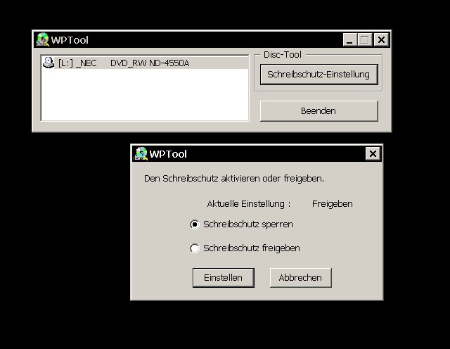

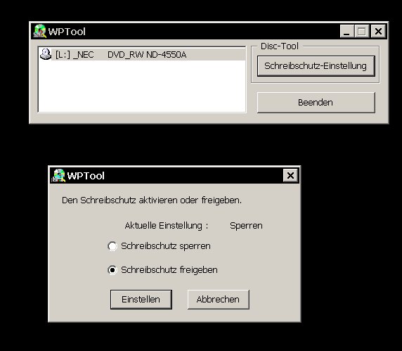

Joa, die Punkte sind bissl blöd bezeichnet.
So wie das bei dir auf deinem dritten Bild dargestellt ist paßts, mußt nur noch bestätigen.
Siehe angehängte Bilder ->
Schreibschutz aktivieren: Bild 1
Schreibschutz deaktivieren: Bild 2
(und natürlich immer bestätigen)
Bye,

Ja, aber genau das ist ja das Problem. Die Einstellungen bleiben ohne Wirkung. Sprich der Schreibschutz bleibt weiterhin aktiviert.
Habe jetzt eben noch einmal versucht auf der anderen Seite der DVD-RAM den Schreibschutz zu aktivieren. Auch hier meldet WPTool die erfolgreiche Aktivierung/Deaktivierung, eben jene bleibt aber aus! Schlimmer noch, beim zweiten Versuch meldete WPTool eine Inkompatibilität mit meinem Laufwerk und Windows blieb komplett hängen.
Jetzt stellt sich natürlich die Frage, warum die Aktivierung des Schreibschutzes auf der einen Seite vor ein paar Tagen noch funktionierte und jetzt weder das eine noch das andere und im schlimmsten Fall das ganze System abstürzt. Geändert am System und am Laufwerk bzw. dessen Treiber habe ich absolut nichts. Andere Dinge wie Kopieren, Verschieben usw. funktionieren ja auch weiterhin (also auf der Seite ohne Schreibschutz).
Scheint mir also der Fall zu sein, dass der BHA-Treiber mein Laufwerk noch nicht wirklich zu 100% unterstützt. Wird ja auch erst garnicht als unterstütztes Laufwerk aufgeführt.
