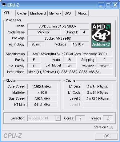

So, habe jetzt mal einen Screenshot angehängt.
Kann mir jetzt mal einer sagen, warum die VCore nicht höher geht?

Probier mal folgendes aus: senke die VCore auf 1,05 oder 1,075 und guck mal wie weit er sich dann übertakten lässt. Hört sich komisch an aber wenn meine Vermutung richtig ist, könnte es klappen. Denn es mag sein, daß das BIOS EE-CPUs mit ner TPD ( Thermal Power Design ) von 35 Watt nicht als solche erkennt sondern als EE-CPUs mit ner TPD von 65 Watt, da beide dem F2-Stepping angehören.

Habe meine CPU extra ausgebaut und nachgesehen. Es ist tatsächlich ein EE (aber kein TPD). Der maximal einstellbare VCore war genau der Wert den die CPU benötigt (1,22Volt). Die ersten Buchstaben auf der CPU lauten (Kennziffer) ADO.
