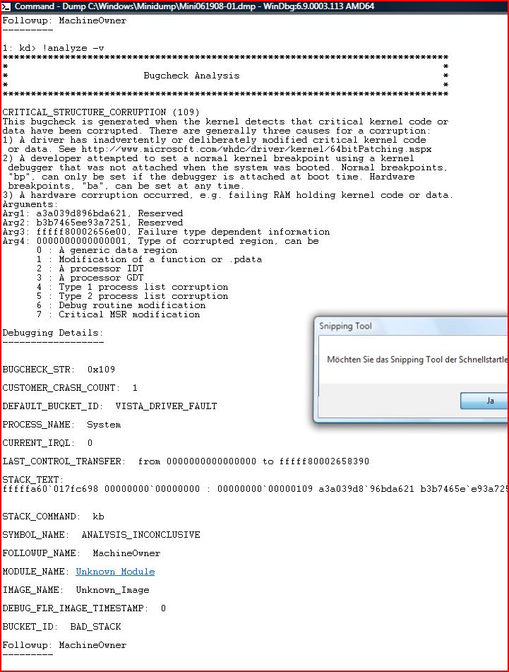

nach dem gestrigen Bluescreen habe ich mit dem Windows-Speicherdiagnosetool einen Test durchgeführt.
Die anschließende Anzeige in der Taskleiste: Keine Fehler gefunden.
Soll ich trotzdem noch den Memtest86 durchführen?
Was kann ich aus dem angehängten Sreenshot des WinDgb-Tests herleiten?
Wahrscheinlich doch ein Speicherfehler, oder ?

ich habe es tatsächlich geschafft: Der Memtest86+ lief ca. eine Stunde durch. Ergebnis:0 Errors. Auch der Speicherdiagnosetoolstest unter Vista brachte keine Fehler hervor.
Daraus schließe ich - nicht zuletzt auch, weil der RAM gerade 2 Monate in Betrieb ist -, dass die Hardware keine Fehler hat.
Daher meine permanente Frage, was bedeutet die Meldung des WinDbg?
Wenn es schon ein Tool wie den WinDbg gibt, muss doch irgendjemand aus den ermittelten Diagnoseergebnissen schlau werden. Ansonsten wäre das Tool ziemlich sinnlos.
Kann es wohl eher ein nicht ganz korrekt programmierter Garfikkartentreiber sein?
Ich verwende den NVidia 175.16.
Ich bitte inständigst um Hilfe!

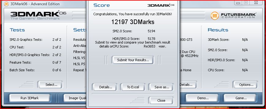

Den GK-Treiber habe ich aktualisiert. Nvidia bringt im Gegensatz zu ATI nur in größeren Intervallen neue Treiber heraus. Danke für den Tipp, habe schon lange hoffungsvoll "gegeiert".
Den ersten 3DMArk-Test habe ich vollzogen. Das Ergebnis hängt an.
Der Chipssatztreiber ist aktuell und dürfte daher nicht das 109er Problem verursachen.
Trotzdem bitte ich um Verständnis, wenn das WinDbg-Ergebnis mein Interesse geweckt hat.
Es darf doch nicht sein, dass nur ein kleiner elitärer Kreis der Windowsprogrammierer in das Mysterium des WinDbg Ergenisse eingeweiht ist.

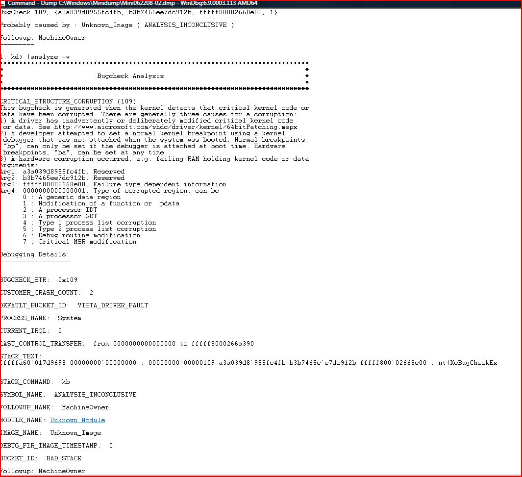

Hallo HeinzNeu,
wie ich dir schon schrieb es gibt 3 möglichkeiten diese stehen auch in den geposteten Bilder,
z.b. Post nr.23 da drauf sind die möglichkeiten von MS genannt, alles andere weiss nur MS.
Das gilt aber normal nur für ein SYSTEM was nicht OC ist, bei dem dann eine der 3 möglichkeiten zu tragen kommt.
Die Ursache hatte ich dir schon geschrieben, es liegt daran das durch dein OC
die CPU zu wenig Spannung hat bei diesem Takt den du gewählt hast,
entweder mehr Volt für die CPU oder runter mit dem TAKT!
Gruss Harry
