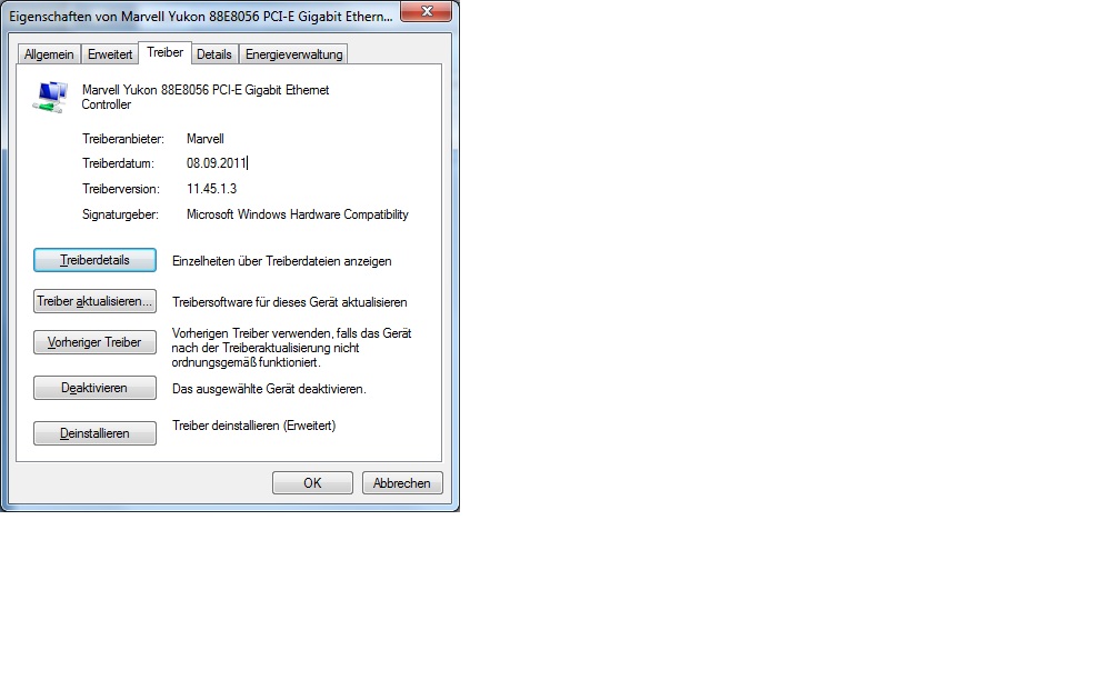

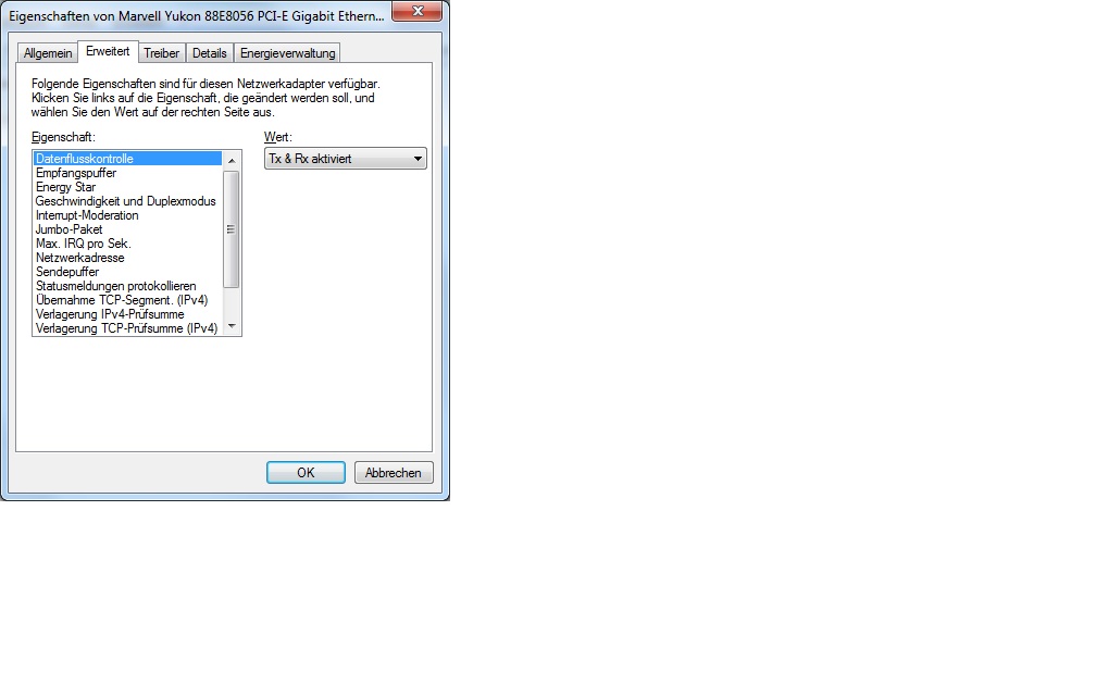

wenn ich von PC A zu PC B via 100 Mbit/s LAN Daten verschiebe ~11 MB/s, kann ich währenddessen kaum das Internet mit PC A nutzen. Der PC B hingegen, der die Daten via LAN zugeschoben bekommt, kann normal auf das Internet zugreifen, surfen und mit voller Geschwindigkeit downloaden. Beide PCs sind an einer Fritz Box 7270 V3 inkl. neuester Laborversion) verbunden. Zudem ist es schon mehrmals vorgekommen, daß während des Datenverschiebens gar keine Netzwertätigkeit mehr möglich war. Noch nicht einmal Zugriff auf die Fritz Box war mehr möglich vom PC A aus. Auch nach deaktivieren und anschliessenden aktivieren der Netzwerkkarte. Es hat nur ein PC Neustart geholfen.
Windows 7 64 Bit inkl. allen updates
Verwendete Netzwerkkarte inkl. aktuellsten Treiber:
Marvell Yukon 88E8056 PCI-E Gigabit Ethernet Controller
Muß ggf. in den Einstellungen der Netzwerkkarte etwas geändert werden? Oder liegt es an der Fritz Box?

ich habe mittlerweile das Problem weiter eingrenzen können und eine Zwischenlösung gefunden.
Eventuell ist es ja auch für den einen oder anderen ebenfalls interessant, der ein ähnliches Problem hat.
Es liegt scheinbar an den Einstellungen der Netzwerkkarten.
Beide Netzwerkkarteneintellungen sind standardmässig auf "Auto" gewesen.
PC A Marvell Yukon 1 Gbit/s onboard LAN Karte , PC B Realtek 1 Gbit/s onboard LAN Karte.
Die LAN Karteneinstellungen von PC A habe ich nun auf 100 Mbit/s Fullduplex gestellt und von PC B auf 100 Mbit/s Halfduplex. Ich habe sämtliche Konstellationen ausprobiert. Nur so können beide PCs sich gegenseitig Daten zuschieben (jedoch nicht mit voller LAN Bandbreite) und dennoch mit voller Geschwindigkeit über die Fritz Box surfen.
Ich muß das Thema noch einmal aufgreifen. Ich habe nun meinen 100 Mbit/s Netgear Switch http://www.netgear.de/products/business/switches/unmanaged-desktop-switches/FS105.aspx
an die Fritz Box angeschlossen, sobald ich jedoch in den Netzwerkkarten den Duplex Modus wieder auf Auto stelle, bricht auch damit die Internetgeschwindigkeit zusammen. Immer an dem PC von dem ich auf den anderen Daten verschiebe. Das Problem liegt also definitv an den Netzwerkkarten, die beide on board sind. Hat jemand noch einen Tip, was ich da nun genau einstellen soll? Siehe Bild oben.
