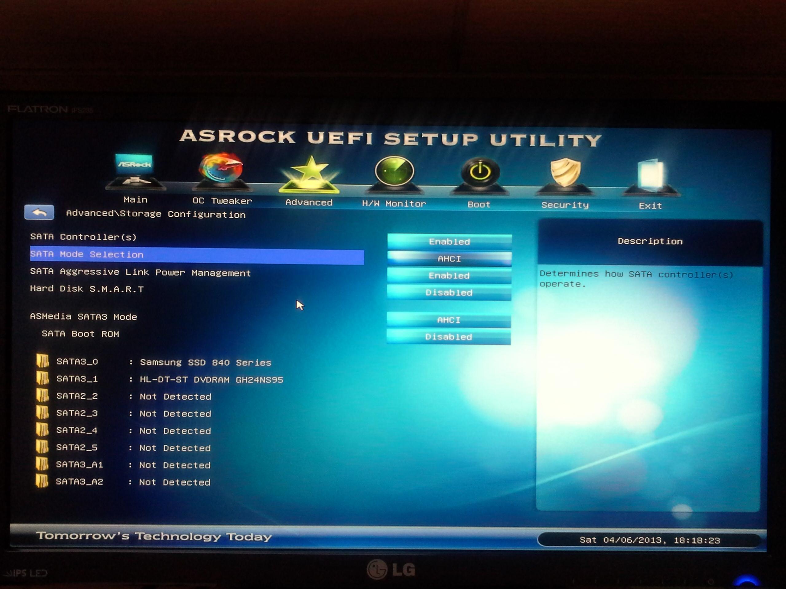

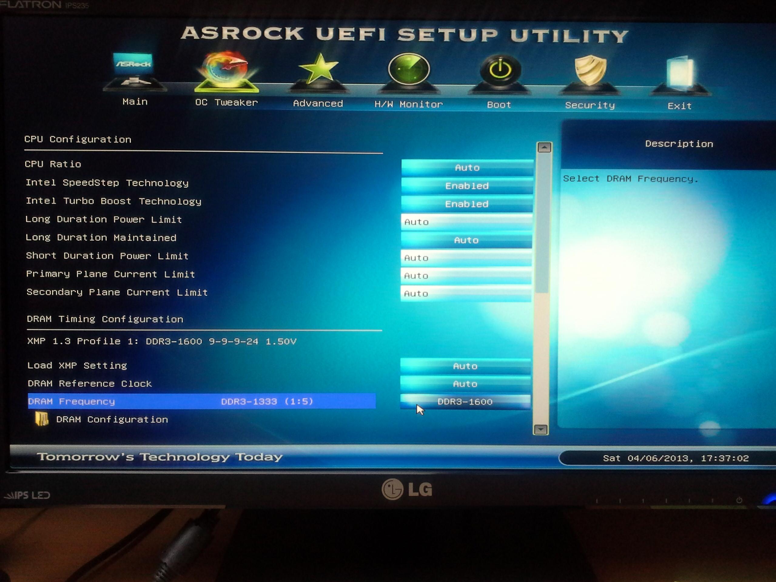

Und hier hab ich entdeckt, dass ram irwie mit 1333 eingestellt war. Hab das jetzt auf 1600 gestellt. Richtig? 1365262527134.jpg

unter Advanded/Storage Configuration
Sata Mode auf AHCI
So sollte das dann in etwa aussehn :) (nur Sata mode verändern alles lassen)
Zum Ram: einfach bei Load XMP settings auf Profile 1 stellen dann werden auch die richtigen Timings des Rams übernommen ;)

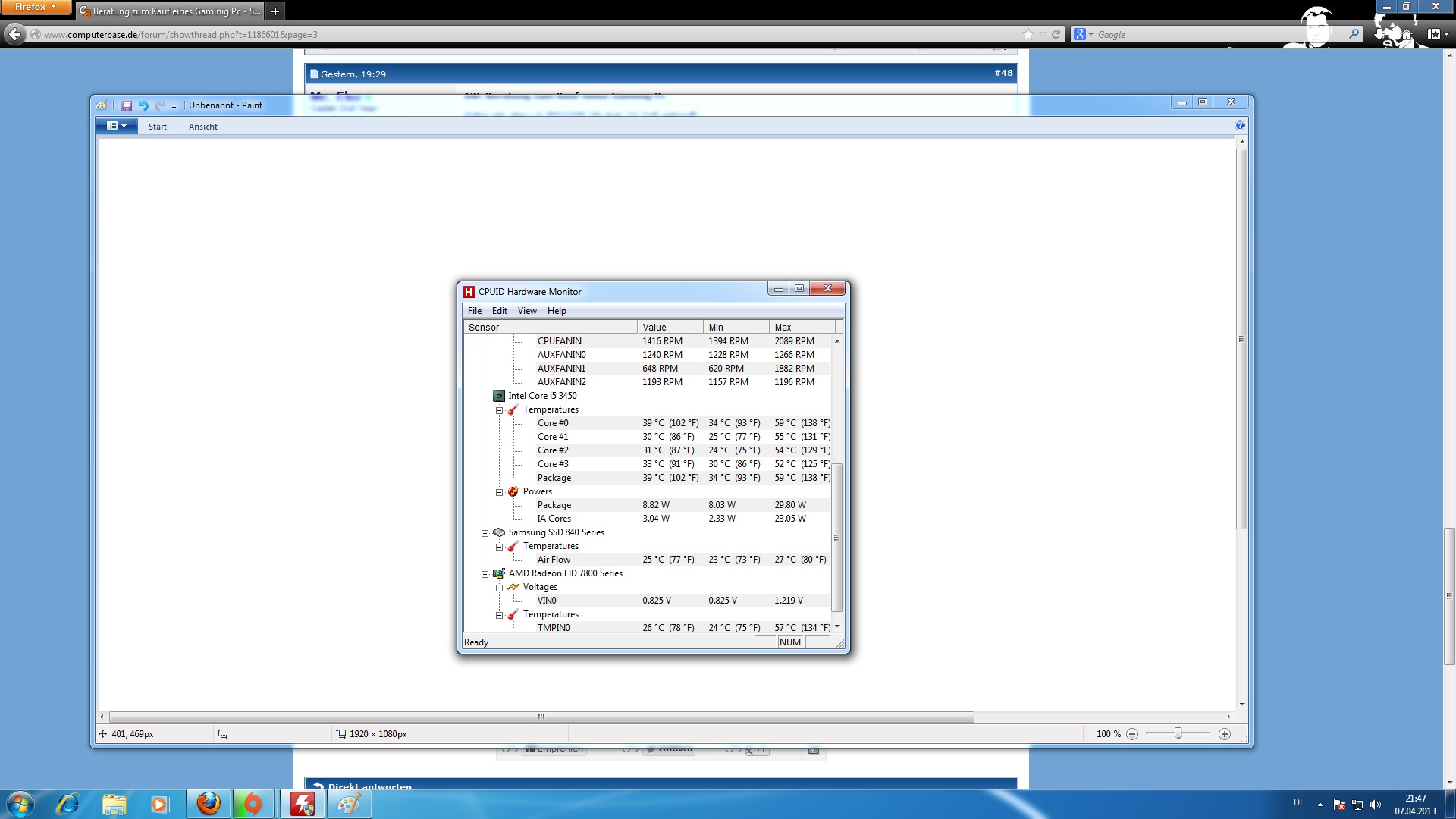

Bin ja doch etwas skeptisch und unerfahren mit diesem Lüfter runterregeln. Habe ein Bild von der Temperatur der CPU und Grafikkarte gemacht. Ist das so noch in Ordnung. Werte sind nach gut zwei Stunden Sim City spielen entstanden.
wenn die werte richtig ausgelesen wurden sind sie absolut im grünen bereich, du könntest die aber mal die werte anschauen wie sie sind während du spielst, da diese nach dem spielen meist sehr schnell wieder sinken. (mit alt + tab kannst du das fenster auch beim spielen öffnen.)
Das sieht sehr cool aus - Wort wörtlich :)
Allerdings kannst du da noch etwas runterdrosseln, das wird die Temps nicht großartig verändern - 2000 RPM sind dann doch etwas viel - war sicher nicht so leise oder? :D
Max. Temperatur ganz rechts, reicht doch aus - wichtig ist das die nicht so groß sind - ob beim Spielen dann geringere Werte anliegen und nur sehr selten die hohen Temps ist doch egal.
