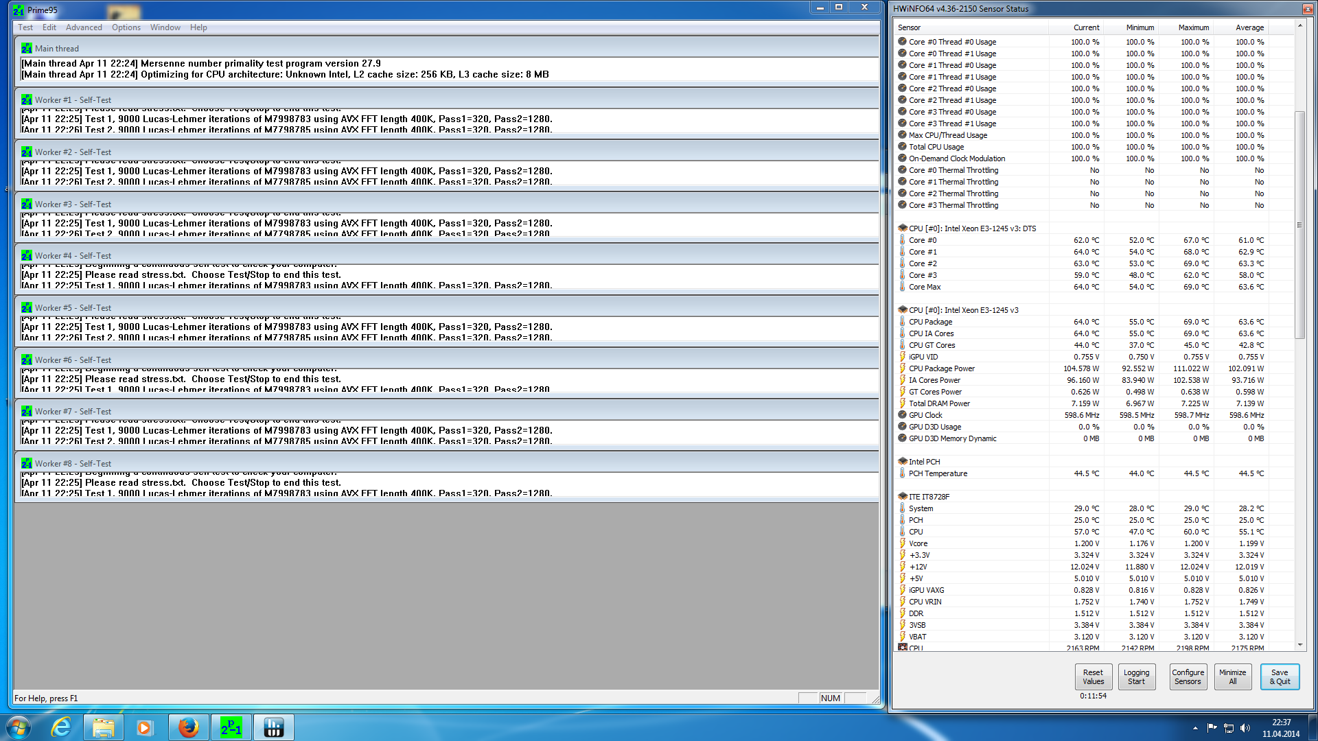

Also Prime95 läuft nun 7 Min und Maximale Temperatur war 70 Grad.
Prozessor Xeon e3 1245 v3
Grafikkarte R290 Tri-X
Hab 2 140 mm Lüfter im gedämmten Gehäuse
Hier nochmal der Screen wo ich Prime laufen lassen habe.
Wo ich ausgemacht habe hat es sich sofort wieder auf 32 Grad ca runtergekühlt.
Hab Prime65 angemacht und dann HWInfo
Innen Temperatur 20 Grad.
Ist jetzt auch nicht gerade extrem wenig, dafür, dass nicht übertaktet wird, geht aber prinzipiell in Ordnung. Wenn die Lautstärke dabei niedrig bleibt, kann man damit leben, würde ich sagen.
