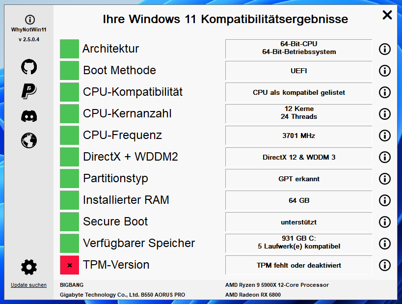

NACHTRAG:
Ich habe mir alles noch mal in Ruhe angeschaut, obwohl entsprechende Einträge aktiviert bzw. deaktiviert sind (fTPM ist zB aktiviert) meldet WhyNotWin11 einen Fehler bei der TPM Version > fehlt oder ist deaktivert?!?
Ist schon merkwürdig das ganze, zumal ich letztes Jahr im Sommer, Windows 11 sauber installieren konnte vom Stick (mit Media Creation Tool erstellt)
Einzig neu ist die CPU und GPU sowie der RAM und ein aktuelles BIOS Update.
