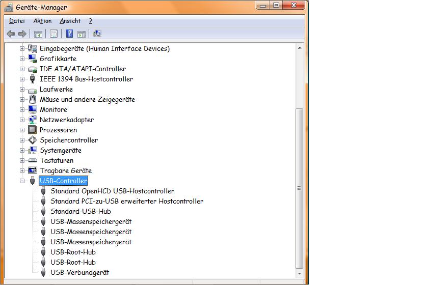

mir ist aufgefallen das ich beim übertragen von daten von einer externen platte auf eine andere externe (beide USB2.0) nur no ca. 14,2MBit/s habe, auch von der internen auf eine externe kommts kaum über 18MBit/s.
gelesen habe ich aber das mit USB2.0
bis zu
Low Speed: 1,5 MBit/s (USB 1.1 und 2.0)
Full Speed: 12 MBit/s (USB 1.1 und 2.0)
High Speed: 480 MBit/s (nur USB 2.0)
möglich sein sollen
es sieht also aus als ob ich nur auf Full Speed statt auf High speed (für Festplatten) komme
eventuell habe ich nur USB 1.1 aber woran kann ichs erkennen
hier mal ein abbild meines Geräte-Managers, da steht auch nur was von
standard USB Hostcontroller
auf der Asus Page gibts zwar USB 2 treiber aber nur für XP (habs probiert geht bei meinem Vista nicht)

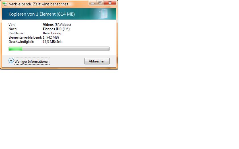

gemessen gar nicht, Vista zeigt es an (wenns denn stimmt).
also ich habe für 86,6Gb ca. 1 1/2 stunden gebraucht
reiner
er meint MB. Mbit wären dann nur knapp 2 MB die sek. ^^
der wert ist "normal". kommt drauf an was du für eine externe HDD bzw was für einen controller die eingebaut hat. ich stand neulich vor einer trekstor 500GB und da waren auf der packung für schreiben auch nur max 15Mb/s angegeben. schluss ist bei USB 2.0 bei ca 30-35Mb/s bei guten controllern (HDD seitig). hier hört dann auch die bandbreite von USB 2.0 auf. wenn du den vollen HDD speed extern nutzen willst brauchst du firewire 800. da limitiert dann die HDD den speed mit 60-70 MB/s.
@reiner8
Das sind MByte/s und nicht MBit/s. 1 Byte entspricht 8 Bit.
Deine 14 bzw. 18 MByte/s entspricht also 112 bzw. 144 MBit/s. Beides ist weit oberhalb der Transferrate, die über USB1.1 maximal möglich wäre. Die Festplatte läuft also definitiv im USB2.0 High-Speed-Mode. Durch den Befehlsoverhead der USB-Schnittstelle und/oder durch die Limitierung des Wandlerchips im externen Festplattengehäuse sind über USB sowieso nicht mehr als ca. 35 MByte/s möglich.

Die 14 bzw. 18 MB/s von reiner8 wurden von Vista angezeigt. Das ist in etwa die "effektive" Transferrate, die in der Praxis übrig bleibt.
