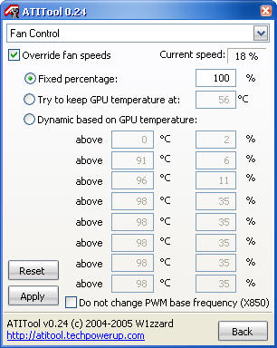

Besorg dir mal das ATITool und stell in den Settings die Fan Controll auf 100% Dann siehst du wie laut das Ding wird!

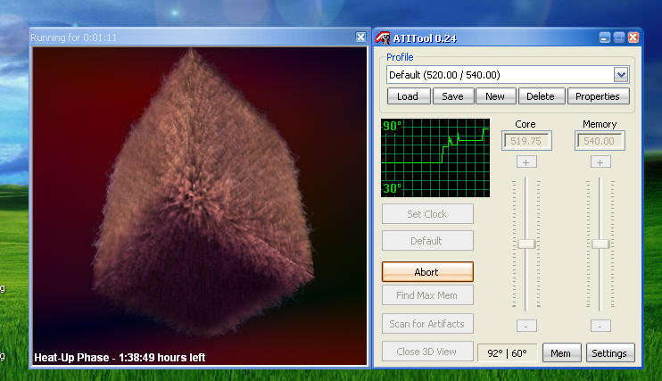

Also ich weis nicht, obs an meiner Graka liegt, aber stell ich die Fansteuerung vom ATITool aus, und lass den Max Core Takt feststellen, geht die Temparatur beängstigend schnell nach oben! Der Lüfter macht keine Mucken höher zu drehen! Nach kurzer Zeit war es mir zu "heiss". Sprichwörtlich. Die Graka fängt übrigens an zu piepen, wenn es ihr zu warm wird :freak:
Fazit: Entweder ist die Lüftersteuerung meiner Graka defekt, oder ich hab nen Denkfehler drinn!
