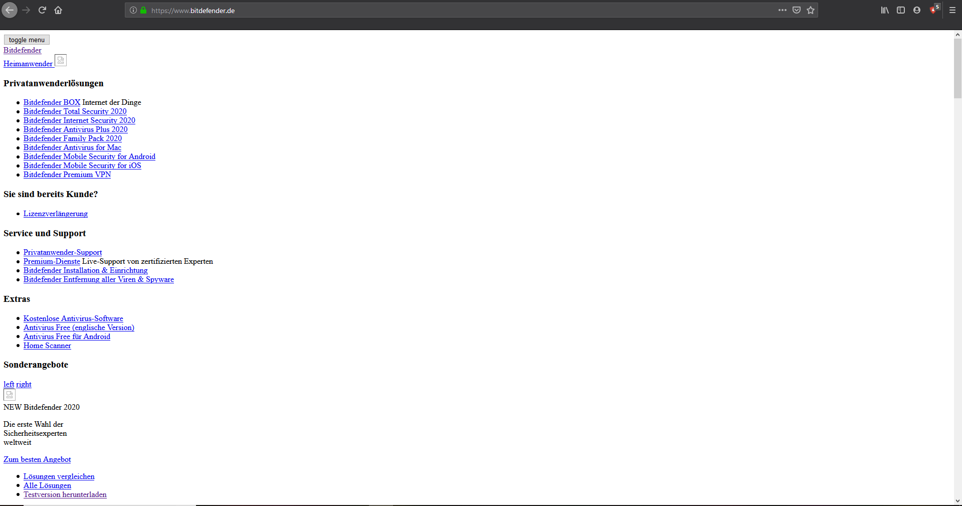

ich hab jetzt schon länger das Problem, dass bei mir manche Websites einfach nicht laden.
Ich habe bereits meine Antivirus (Bitdefender) deinstalliert, trotzdem die gleichen Resultate.
Wir haben bei uns eine 100k Leistung und die volle Leistung kommt auch an, daran sollte es also auch nicht lügen.
Komischerweise leiden die Websites ganz normal auf einem anderen Computer.
Java Script ist aktiviert.
Beispielsweise: https://www.bitdefender.de/
811542
oder auch manche Seiten auf Ebay laden garnicht. Ich habe schon versucht jegliche Plugins und add-ons zu deaktivieren, alles kein Erfolg.

Nein, Google funktioniert. Ich habe doch aber Bitdefender installiert und auf dem anderen Computer ist es auch installiert und trotzdem funktioniert alles. Wollte mir es gerade wieder herunterladen, aber selbst die Bitdefender Website zeigt mir nur Links und zugelassene Schriften an.
Die Sache ist leicht geklärt, Du hast Adblock installiert ;)
Reaktionen: Akula
Du solltest uns aber schon schreiben, welchen Browser du verwendest und ob Du bereits einen anderen getestet hast?! Testweise Mal den Vivaldi ausprobieren. Ansonsten tippe ich auf irgendein ein Bug in Deiner Netzwerkumgebung. Update: Oder Adblock ausschalten ...
Das sieht so aus als würden Styles und Scripts von externen Servern / CDNs nicht zugelassen werden (eben z.B. weil durch ein Blocker so definiert) - die Webseite lädt zwar, aber eben unvollständig.

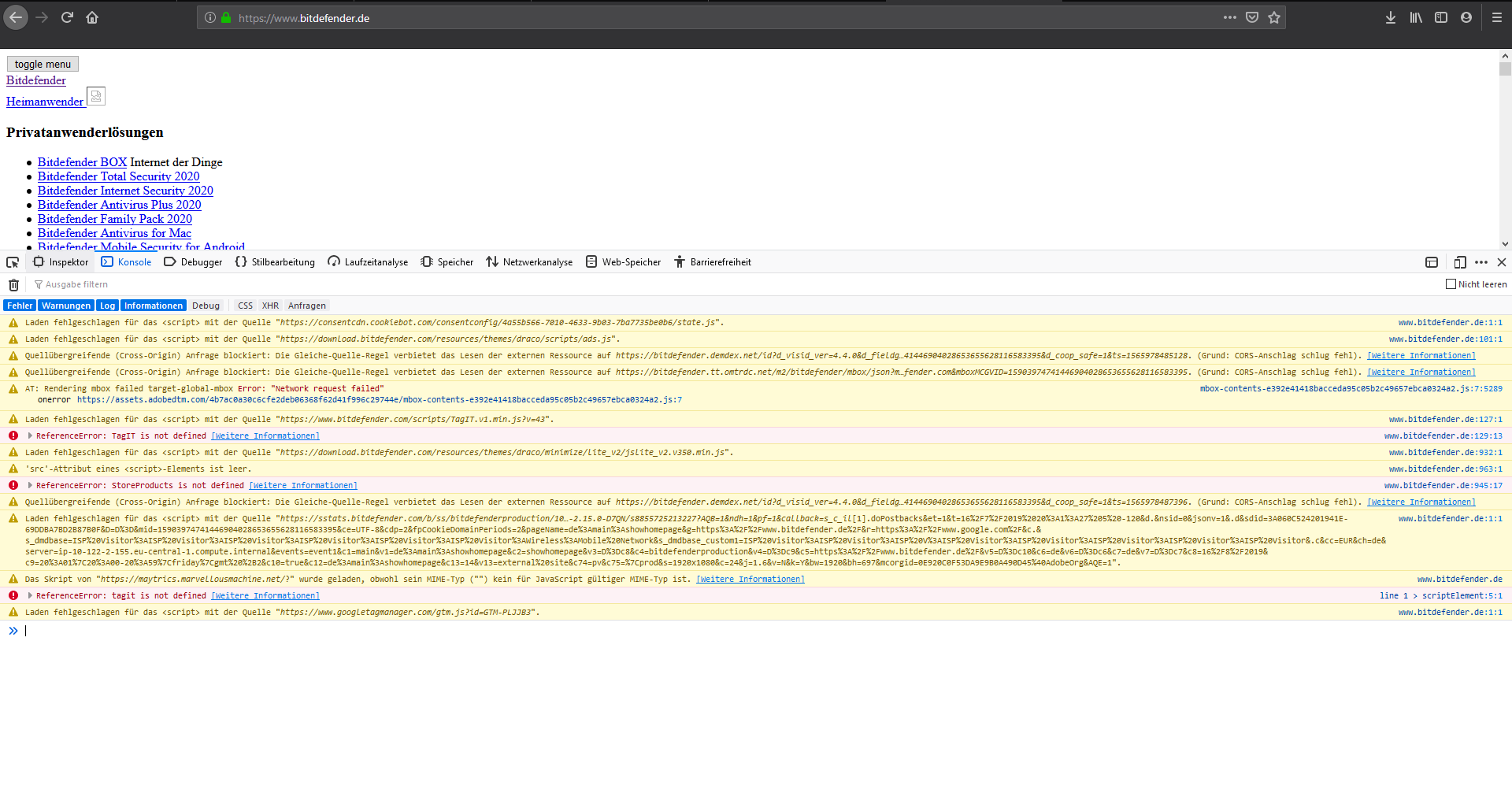

sieht für mich nach Firefox aus. Drück mal "F12", öffne die Console, lad eine problematische Seite neu uns mach einen Screenshot, was in der Console für Fehler geworfen werden. Irgendwas wird nicht geladen.

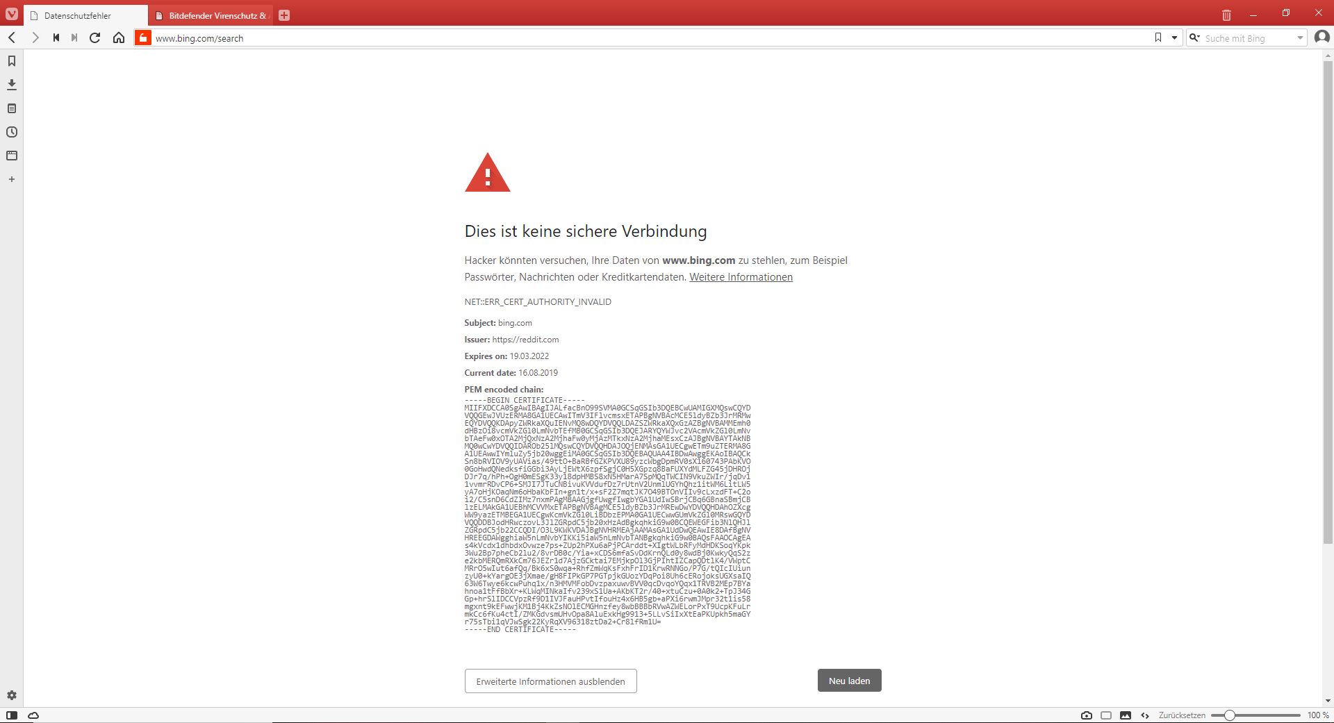

Mit Vivaldi leider genau die gleiche Reaktion bei Bitdefender. Selbst Bing lädt nicht, hab ich gerade herausgefunden..

Die Uhrzeit geht, jetzt wo du es sagst ca. 1 1/2 Minuten vor.
Die Konsolen Info findest du hier:
811573
(Jetzt auch Adblocker deaktiviert, damit ihr mir glaubt ;) )
Bitdefender ist aktuell deinstalliert, also ja. Hab auch keinen anderen Antivirus.
Sieht doch eher so aus als wäre Bitdefender nicht sauber deinstalliert und jetzt hast da ein vermurksten Zustand.
Hast Du nach der Deinstallation auch mal neugestartet?
Hast mal irgendein VPN Client / Proxy installiert gehabt oder sowas?
Das sieht nach einer verpfuschten SSL/TLS Interception aus, also da grätscht was dazwischen. Genau aus dem Grund ist sowas Müll.
Was mich stutzig macht, ist der Aussteller https://reddit.com für bing. 🥴
Schau mal ob des für Bitdefender ein Uninstalltool vom Hersteller gibt um alle Reste zu löschen.
E: Link siehe über mir 😉
Also, ich weiß das ich Bitdefender schon öfter deinstalliert habe, deshlab habe ich jetzt fasst alle uninstall versionen laufen lassen und bekomme trotzdem das gleiche Resultat. Gibt es eine Möglichkeit die SSL/TLS Interception neuzuinstallieren? Vielleicht wäre das eine Möglichkeit, um das Problem zu beheben
