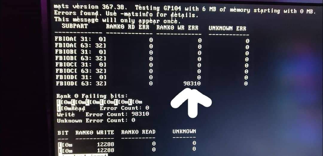

Da die 1080 einen defekten vram chip hat. Möchte ich den fixen, Kann man den einen defekten chip nicht einfach ausschalten?
Die 1080 schon bei 190° gebacken. Brachte nichts und eine säuberung auch nicht. Treiber helfen natürlich auch nicht weiter.
Glaubst du es gäbe dann so viele Grafikkarten wo teils nur ein einzelner RAM Chip ausgetauscht wird?
Also ich kann nicht ausschließen dass es nicht doch geht, aber das wird die Grafikkarte nicht (wieder einwandfrei) zum Laufen bringen.

MerjayXc schrieb:
Grafikkarte: Gtx 670
okay, der Screenshot ist dann wohl von der GP104. Warum man dann hier die 670 angibt ist mir schleierhaft
rg88 schrieb:
irgendwie bin ich jetzt verwirrt
MerjayXc schrieb:
  • Weitere Hardware, die offensichtlich mit dem Problem zu tun hat: Gtx 1080
