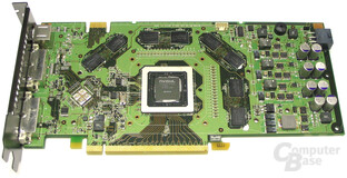

Das PCB der Point of View GeForce 8800 GTS 512 misst die Länge von 23 cm und entspricht somit den Ausmaßen einer aktuellen High-End-Grafikkarte (nur Radeon HD 2900 XT, GeForce 8800 GTX und GeForce 8800 Ultra sind größer). Probleme beim Einbau in ein handelsübliches Gehäuse sollte es also nicht geben. Die Platine ist Nvidia-typisch in der Farbe Grün gehalten, allerdings hat man sich dieses Mal für eine etwas hellere Variante entschieden. Das PCB, das identisch mit dem der GeForce 8800 GT ist, ist sowohl auf der Vorder- als auch auf der Rückseite mit diversen Bauteilen bestückt; Freiräume gibt es nur wenige. Da die GeForce 8800 GTS 512 nur einen SLI-Anschluss beherbergt, ist auch hier kein 3Way-SLI möglich.

GeForce 8800 GTS 512 ohne Kühler
