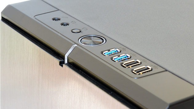

Vor rund 1,5 Jahren erreichte das letzte Erfolgsmodell „Define R3“ der mittlerweile etablierten schwedischen Firma Fractal Design den deutschen Markt. Damals wie heute auch noch, gehört das Define R3 zu den beliebtesten Computergehäusen, dem nun ein ebenbürtiger Nachfolger gewidmet wurde. „R4“ heißt der weiterentwickelte Midi-Tower des mittlerweile fünf Jahre alten Unternehmens und setzt die Define-Serie damit fort. Das neue Gehäuse weist auf den ersten Blick nur kleine äußerliche Veränderungen zum R3 auf. Das schlichte und elegante Design ist also wieder einmal weitestgehend erhalten geblieben. Dem Papier ist zu entnehmen, dass an den Gehäuseabmessungen im Vergleich zum R3 geschraubt wurde. Breite und Höhe wurden um mehr als 20 mm verlängert und lassen das R4 wie ein schweres, klobiges Kraftpaket aussehen. Das Frontpanel wurde überarbeitet, eine Lüftersteuerung ist nun vorne fest im Gehäuse integriert und schnell erreichbar. Der Rest, so scheint es, ist übernommen worden.

  • Frontanschlüsse: Jeweils zwei USB-3.0- und USB-2.0-Schnittstellen sowie die üblichen Buchsen für Kopfhörer und Mikrofon
