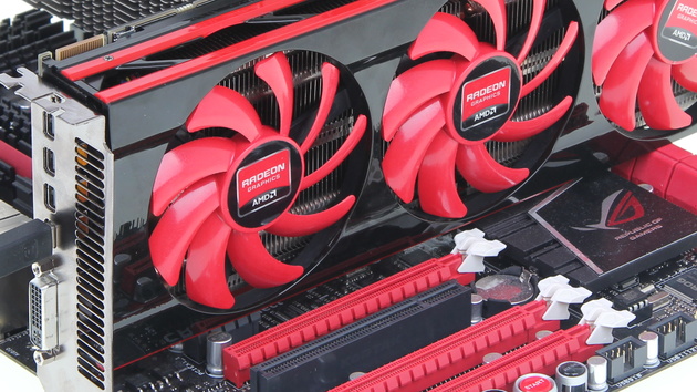

Vor einigen Wochen zeigte AMD dann plötzlich doch ein Referenzdesign der Radeon HD 7990 mit dem Codenamen „Malta“, um nach langer Verzögerung heute offiziell die Radeon HD 7990 vorzustellen. Diese soll nicht nur pfeilschnell sein, sondern dank des aufwendigen Dual-Slot-Kühlers auch angenehm leise. Ob dies gelingen wird, klären wir in unserem Test, der auch darauf eingeht, ob man als Kunde lieber zu einer Radeon HD 7990 oder zwei einzelnen Radeon HD 7970 greifen sollte.
Technische Eckdaten
Bei der Radeon HD 7990 hat sich AMD dem üblichen Rezept für eine Multi-GPU-Karte bedient. Man nehme die schnellste GPU der aktuellen Generation (Tahiti), nutze den Vollausbau (2.048 ALUs pro GPU, insgesamt 4.096 ALUs und 2 × 128 Textureinheiten), das größte zur Verfügung stehende Speicherinterface (2 × 384 Bit) und vereint diese Komponenten auf einer Platine.
Genau so ist auch die Radeon HD 7990 aufgebaut, Überraschungen gibt es keine. Dabei setzt AMD erneut auf „PowerTune mit Boost“, da der Grundtakt der Radeon HD 7990 950 MHz beträgt und der Turbo die Frequenz auf 1.000 MHz anheben kann. Dabei steigt die Spannung von 1,17 Volt auf 1,2 Volt. Dies ist jedoch nur möglich, wenn der Energieverbrauch (beziehungsweise die Auslastung der Einheiten) nicht die eingestellten PowerTune-Werten überschreitet. Andernfalls arbeitet die Grafikkarte nur mit 950 MHz, wobei es möglich ist, dass PowerTune-Limit manuell anzuheben. Auf das tatsächliche Verhalten des Boosts gehen wir in einem eigenen Abschnitt genauer ein.
Die Kommunikation der beiden Tahiti-GPUs wird von dem PEX-8747-PCIe-Switch von PLX gewährleistet, der über insgesamt 48 PCIe-Lanes der dritten Generation verfügt. 16 Lanes werden dabei für die Anbindung des Switches zum PCIe-Bus verwendet und jeweils 16 Lanes für die Kommunikation mit den beiden GPUs. Damit ist die maximal mögliche Geschwindigkeit gewährleistet, ohne dass es zu einer Bandbreitenlimitierung kommen sollte.
Die „typische Leistungsaufnahme“ der Radeon HD 7990 gibt AMD mit 375 Watt an, sodass die maximale Leistungsaufnahme theoretisch noch etwas höher liegen kann. Damit würde man über dem theoretischen Maximum der beiden 8-Pin-Stromanschlüsse liegen, die inklusive dem PCIe-Slot nur jene 375 Watt bereitstellen können.
