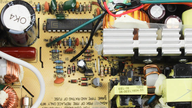

Elektronik
Nach dem Lösen der Schrauben und dem Öffnen des Netzteils fällt unser Blick auf die Elektronik. Wie immer gilt: Nicht nachmachen – Lebensgefahr!
Bei der Elektronik setzt LC-Power auf ältere Technik aus dem Hause RuiShengYua mit passiver Leistungsfaktorkorrektur. Die dazu notwendige große Spule samt Eisenkern ist im Originalzustand an der Seite am Netzteilgehäuse befestigt und wurde beim Öffnen des Netzteils demontiert. Immerhin ist die PFC-Drossel – anders als bei anderen besonders billigen Netzteilen – physisch vorhanden und angeschlossen und nicht durch einen Betonwürfel ersetzt. Aufgrund des geringen Abstandes zur – lediglich aus einem X, einem Paar Y-Kondensatoren und zwei Spulen bestehenden – Eingangsfilterung kommt eine Folie als Isolation zum Einsatz.
Der flache 80-mm-Lüfter ist mit LC-Power gelabelt und trägt keine Modellbezeichnung. Als Kondensatoren kommen preiswerte Modelle zum Einsatz: Die beiden in Reihe geschalteten 85-Grad-Primärkondensatoren von HEC mit 200 Volt Spannungsfestigkeit und 470 Mikrofarad Kapazität sind wie die sekundärseitig verbauten 105-Grad-Modelle von 12KJ nicht für lange Lebensdauer bekannt.
Eine interessante Lösung kommt zur Absicherung des Netzteils zum Einsatz: Die sekundärseitigen Schutzschaltungen OPP, OVP, UVP und SCP sind in den PWM-Controller vom Typ System General SG6105 integriert. Überstromschutz und Überhitzungsschutz sind nicht vorhanden.
