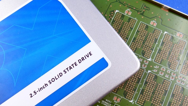

Die Crucial BX200 SSD
Mit der SSD-Serie BX200 schickt Crucial nach nicht einmal einem Jahr die zweite Generation der Einstiegsserie BX und zugleich die Ablösung der BX100 ins Rennen. An der ursprünglichen Zielsetzung wird dabei festgehalten: Die neue SSD soll all jene vom Kauf einer SSD überzeugen, die bislang noch eine HDD als Systemlaufwerk nutzen. Für alle anderen gibt es die MX200.
Über den erstmaligen Einsatz von TLC-Speicherchips will Crucial den Preis dabei noch weiter senken, wobei ein SLC-Cache, ähnlich wie bei Samsungs Evo-Serie, den Nachteil gegenüber MLC-Speicherchips ausgleichen soll. Ein Vorhaben, das im Alltag nicht immer gelingt.
TLC mit SLC-Cache ersetzt MLC
