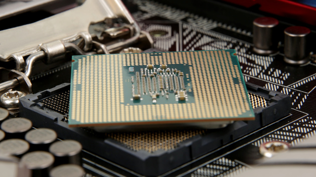

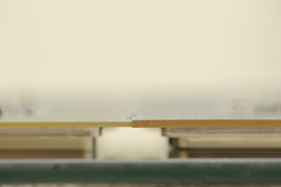

PCGH erfuhr aus vertraulichen Quellen, dass bei den beschriebenen Vorfällen „das Substrat der CPU so weit in den Sockel hineingebogen“ wird, „dass entweder dessen Kontaktfedern oder aber Leiterbahnen im Substrat selbst Schaden nehmen“. Das Substrat oder PCB von Skylake fällt dünner aus als bei den Vorgängern.
Overclocking.Guide hat für Skylake eine PCB-Dicke von 0,78 Millimetern ermittelt; bei Haswell sei die Platine hingegen 1,17 Millimeter stark. Entsprechend größer kann sich eine mechanische Belastung durch den Kühler auswirken.
The Skylake PCB is about 0.78 mm thick and will bend if you only apply pressure on the die (Haswell PCB is around 1.17 mm thick). So you also need the IHS to keep the PCB straight for a perfect connection to the pins in the LGA socket.
Overclocking.Guide

Indes zeigt PC Games Hardware Bilder von einer deformierten CPU und beschädigten Kontakten auf einem Mainboard, die aus einer anonymen Quelle stammen sollen. Wie es genau zu den Beschädigungen kam, bleibt jedoch unbekannt. Bis auf Scythe hat noch kein Hersteller Probleme bestätigt. Alle Hersteller weisen auf ein ohnehin bestehendes Risiko beim Transport hin: Besonders schwere Kühler sollten gesondert gesichert oder vor dem Transport demontiert werden.
