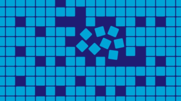

Chloratome als Schiebepuzzle
In einem Video wird die Technik auf einfache Art veranschaulicht. Die Chloratome sind in einem quadratischen Raster auf der kupfernen Trägerschicht ausgerichtet. Durch mit dunklen Flächen symbolisierte Lücken können die Atome ähnlich wie bei einem Schiebepuzzle verschoben werden. Dies geschieht mit der Nadel eines Rastertunnelmikroskops. Die Anordnung der Atome und Lücken stellt die Information als Binärcode dar: Für jedes Bit werde lediglich ein Chloratom benötigt, heißt es im Video. Zusätzlich kann ein Muster aus Löchern im Atomraster als Markierung für defekte Speicherbereiche dienen.
