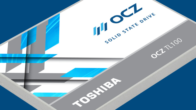

Toshiba OCZ TL100: TLC-SSD-Einstieg mit 120 und 240 GByte
Der neue Einstieg in Toshibas Portfolio der OCZ-SSDs nennt sich TL100. Die Miniserie mit zwei Modellen soll ein günstiges HDD-Upgrade darstellen. Die Toshiba OCZ TL100 ist, wie in diesem Segment üblich, mit TLC-Flash ausgestattet, von dem je nach Modell 120 oder 240 GByte nutzbar sind.
Nach eigenen Worten richtet sich Toshiba mit der Serie an „preisbewusste“ Nutzer und bewirbt diese als erschwingliche Lösung zur Leistungssteigerung des Desktop-PCs oder Notebooks. Im Vergleich zu anderen SSDs ist keine Mehrleistung zu erwarten, doch gegenüber herkömmlichen Festplatten (HDD) ist der Leistungsschub durch weitaus niedrigere Zugriffszeiten groß.
SLC-Cache wahrscheinlich, Controller unbekannt
Nachtrag: Tests haben den Controller als Toshiba TC58NC1010 enthüllt, der auch bei der Toshiba A100 eingesetzt wird und ohne DRAM-Cache auskommen muss.
Beworben wird die TL100-Serie mit sequenziellen Transferraten von 550 MB/s lesend und 530 MB/s schreibend in der Spitze. Wie bei anderen SSDs mit Toshibas TLC-NAND dürfte ein Pseudo-SLC-Cache zur Beschleunigung der Schreibvorgänge verwendet werden, hierzu fehlen jedoch offizielle Angaben. Auch der Controller bleibt vorerst unbekannt. In der Schwesterserie OCZ TR150 (ehemals Trion 150) steckt Toshibas Alishan-Controller. Gegenüber der TR150 fällt die Leistung beim zufälligen Schreiben von 4-KB-Daten allerdings weitaus höher aus: Toshiba nennt hier bereits für das 120-GB-Modell bis zu 80.000 IOPS, während die gleichgroße TR150 mit nur 25.000 IOPS spezifiziert ist.
Unterschiede zur TR150 bei Leistung und Strom
Weitere Unterschiede zur TR150 sind bei der Leistungsaufnahme zu suchen. Im Leerlauf soll die TL100 mit 440 mW sparsamer sein, im DevSleep-Modus dafür mit 10 mW mehr Energie benötigen. Bei den Total Bytes Written (TBW) sind sich beide Serien eins: 30 TByte werden für das 120-GB-Modell garantiert, 60 TByte sind es beim 240-GB-Modell. Der Garantiezeitraum beträgt jeweils drei Jahre, wobei die bei OCZ-SSDs erweiterte Garantie inklusive Vorabaustausch und kostenloser Rücksendung gilt.
Die unverbindlichen Preisempfehlungen von 44,90 und 69,90 Euro liegen noch etwas über den Straßenpreisen der TR150. Mit breiter Verfügbarkeit könnte sich dies ändern. Die Toshiba OCZ TL100 soll voraussichtlich in der kommenden Woche erhältlich sein.
Erst vor wenigen Wochen hatte Toshiba mit der OCZ VX550 eine weitere neue SSD-Serie vorgestellt, die allerdings auf MLC-NAND-Flash basiert. Die TL100 könnte auch ein Ableger der Toshiba A100 sein, die ähnliche Leistungsdaten beim wahlfreien Schreiben und den gleichen Wert für die Leistungsaufnahme im Leerlauf besitzt.
