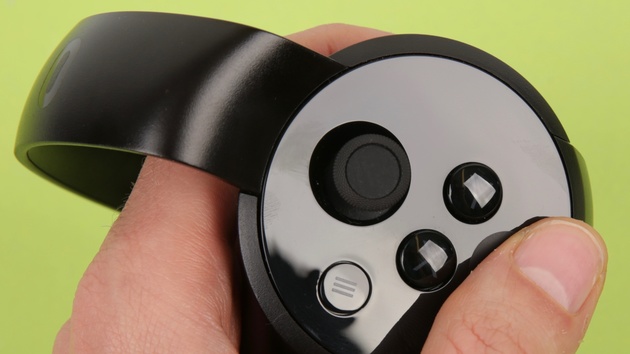

Mit Touch lernt Rift Gesten und im Experiment auch das Umdrehen
Acht Monate lang hatte Oculus keine Alternative zu bieten. Doch drei Wochen vor dem Weihnachtsfest ist es so weit: Oculus Touch erweitert die Rift um zwei Controller, deren Bewegung mit dem im Lieferumfang enthaltenen zweiten Sensor und dem Standardinstallationsprozess so lange sicher verfolgt werden können, wie der Anwender sich nicht weiter als links oder rechts um 135° umdreht. Doch damit nicht genug.
