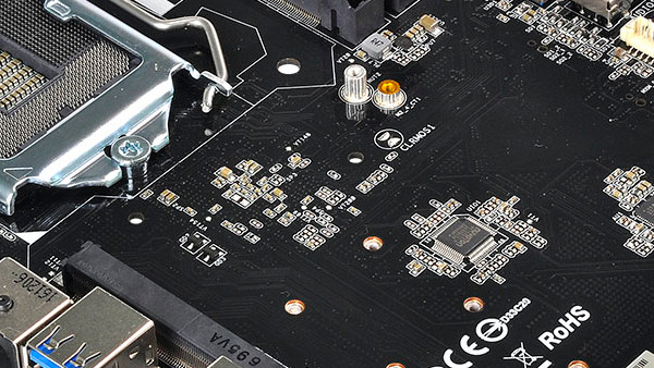

Für besonders kompakte Desktop-PCs, noch unterhalb des Mini-ITX-Standards, bietet ASRock mit dem H110-STX MXM ein Mainboard im Micro-STX-Layout, das bei Abmessungen von 147,32 × 187,96 mm über eine MXM-Schnittstelle (Typ-B) Grafikkarten aufnehmen kann. Ein weiteres Plus: durch den Sockel LGA1151 sind die Prozessoren wechselbar.

Aber auch Abseits der optionalen Nutzung eines leistungsstärkeren Grafikkartenmodells kann das H110-STX MXM mit einer ansprechenden Funktionsvielfalt aufwarten. So werden laut Datenblatt (PDF) Prozessoren aus der Kaby-Lake-Generation bis hin zum Core i7 über den Sockel LGA1151 unterstützt. Als Basis des H110-STX MXM dient der Z270-Chipsatz, obgleich die Produktbezeichnung den H110-Chip vermuten lassen könnte. Für Arbeitsspeicher sind zwei Steckplätze im SODIMM-Format vorhanden, die mit maximal 32 GByte DDR4-2.400-Modulen bestückt werden können. In drei – wohl an der Rückseite montierten – M.2-Slots können PCIe-SSDs mit einer Länge von bis zu 80 Millimetern Platz nehmen. Eine weitere Aufnahme ist mit einer Länge von 30 Millimetern für ein kombiniertes WLAN-/Bluetooth-Modul vorgesehen. Zusätzlich werden zwei SATA-3.0-Schnittstellen (6 Gbit/s) über interne Header für Speichermedien geboten. Zwei HDMI-Stecker und je ein DisplayPort- und Mini-DisplayPort-Ausgang sind für die Ausgabe der Bildsignale vorhanden. Lediglich eine der beiden HDMI-Buchsen ist über die in der CPU integrierte Grafikeinheit angebunden. Die restlichen Grafikausgänge sollen nur bei Nutzung eines MXM-Moduls aktiv sein. Gigabit-Ethernet ist über einen Chip von Intel (I219V) realisiert. Ein auf die Gaming-Sparte hindeutender LED-Header mit der Unterstützung von RGB-Leuchtstreifen mittels der von Asus stammenden Aura-Sync-Technik, untermauert die reichhaltige Funktionsvielfalt.

Für die Nutzung externer Peripherie hat das H110-STX MXM etliche USB-Anschlüsse zu bieten. Neben einer USB 3.1 Typ C-Buchse welche das Thunderbolt-3-Protokoll unterstützt, sind drei weitere klassische USB-3.0-Anschlüsse über den Typ A-Stecker an den Außenseiten vorhanden. Über interne USB-2.0-Header lassen sich vier zusätzliche Ports generieren. Zwei Klinkenbuchsen für Kopfhörer und Mikrofon sind ebenfalls vorhanden. Wie für beide STX-Formfaktoren üblich, ist auch beim H110-STX MXM die Spannungsversorgung über ein 19-Volt-Netzteil umgesetzt. Ein entsprechender Spannungswandler mit einer Nennleistung von 220 Watt soll zum Lieferumfang gehören.
