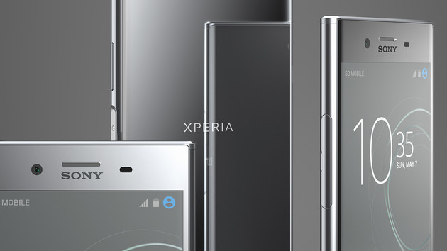

Sony Xperia XZ Premium: 960-FPS-Kamera, 4K‑HDR-Display und Snapdragon 835
Bild: Sony
Mehr geht derzeit nicht: Sony hat in Spanien das Xperia XZ Premium als neues Topmodell des Konzerns vorgestellt. Zu den Highlights zählen der jüngst vorgestellte Kamerasensor mit 960-FPS-Zeitlupe sowie ein 4K-HDR-Display. Das Sony Xperia XZ Premium ist zudem das erste Smartphone des MWC 2017 mit Snapdragon 835.

Sony Xperia XZ Premium in Chrom
Sony Xperia XZ Premium in Chrom (Bild: Sony)

Sony-typisch ist auch das Xperia XZ Premium wieder gegen das Eindringen von Wasser und Staub geschützt. Die IP68-Zertifizierung gewährleistet laut Angabe von Sony ein staubdichtes Gehäuse, das zudem gegen dauerhaftes Untertauchen in Süßwasser in einer Tiefe von über einen Meter geschützt ist. Das Alu-Gehäuse übernimmt viele Design-Merkmale des Xperia XZ aus dem letzten Herbst, ist jetzt aber auf der Vorder- und Rückseite mit einem Glaselement aus Gorilla Glass 5 versehen. Ober- und unterhalb des Displays sitzt je ein Lautsprecher für echten Stereoklang.
