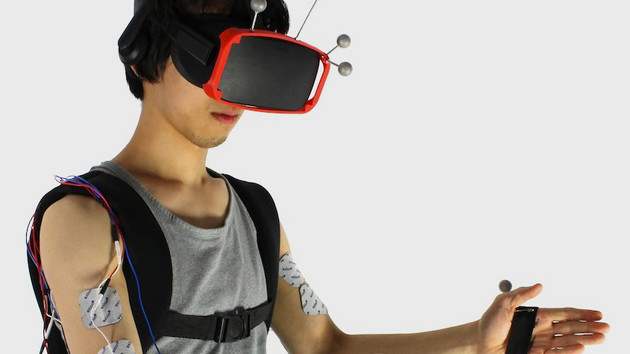

Das Potsdamer Team nahm sich genau dieses, die Immersion störenden Problems an. Ein tragbarer, batteriebetriebener EMS-Apparat aus der Rehabilitationsmedizin stimulierte Muskelpaare so, dass dem Nutzer der Eindruck vermittelt wurde, er wäre auf eine Wand gestoßen oder ein schweres Gewicht würde auf ihn drücken, dem er aktiv entgegenwirken muss.
Testkandidaten wurden bis zu acht Elektroden an Handgelenk, Bizeps, Trizeps und Schultermuskulatur angebracht, die mit dem EM-Stimulator verbunden waren. Diese Muskelgruppen kommen bei allen Arm- und Handbewegungen zum Einsatz. Die ausgeführte Bewegung definiert dabei den Grad an Beteiligung der einzelnen Muskeln. Das Heben einer Kiste beispielsweise involviert vor allem Brustmuskulatur und Bizeps, das Drücken eines Knopfes an einer Wand stattdessen Trizeps und Unterarm. Möchte der Nutzer nun die virtuelle Kiste heben, werden die Gegenspieler von Bizeps und Brustmuskeln, Trizeps und Schultermuskulatur, stimuliert. Dadurch bekommt der Nutzer das Gefühl, dass ein schweres Objekt auf ihn einwirkt, das er durch den Einsatz von Bizeps und Brustmuskulatur heben muss.

Verwendeter EMS-Apparat Hasomed Rehastim
Verwendeter EMS-Apparat Hasomed Rehastim (Bild: plopes.org)
Das Paper zum Versuchsaufbau ist auf der Projektseite frei verfügbar und beinhaltet auch eine Anleitung zum Nachbau. Neben dem eingangs erwähnten EMS-Apparat wurde ein GearVR-Headset verwendet. Als Tracking-System kamen acht Prime-Kameras von Omnitrack zum Einsatz. Das System soll aber auch zum Tracking-System der HTC Vive kompatibel sein. Die virtuelle Umgebung schließlich wurde in Unity 3D implementiert.
