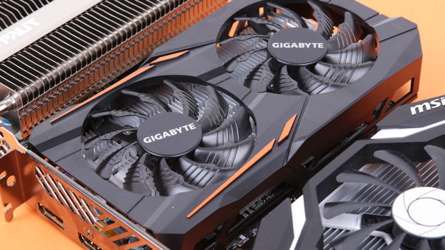

Die Gigabyte GeForce GTX 1050 Windforce OC 3 GB
ComputerBase hatte allerdings schon Zugriff auf die die Gigabyte GeForce GTX 1050 3 GB Windforce OC. Dabei handelt es sich um die größte Ausbaustufe der angebotenen Varianten. Wo sich die Grafikkarte einordnet, wird im Test geklärt. Und es wird ein genauer Blick auf den Speicherausbau geworfen.
Die Gigabyte GeForce GTX 3 GB 1050 Windforce OC im Detail
Obwohl die GeForce GTX 1050 3 GB Windforce OC die größte Variante der neuen Grafikkarte von Gigabyte ist, ist sie weiterhin als sehr klein zu bezeichnen. Mit einer Länge von nur 19 Zentimeter passt die Grafikkarte in jedes Gehäuse problemlos hinein, zumal die Hardware mit 11 Zentimeter auch nicht breiter als normal ist.
Bei dem Kühler handelt es sich um die kleinste Adaption des WindForce-Kühlsystems. Sie besteht aus einem schlichten Aluminium-Kühlkörper, der auf der GP107-GPU platziert ist. Kupfer oder Heatpipes gibt es nicht. Zwei im Durchmesser 75 Millimeter breite Axiallüfter sorgen für die notwendige Frischluft. Bei kühlen Temperaturen wie im Windows-Betrieb schalten sie sich ab.
Die Grafikkarte ist minimal übertaktet
Gigabyte hat die GeForce GTX 1050 3 GB Windforce OC leicht übertaktet. Die Basisfrequenz liegt bei 1.417 MHz (+25 MHz gegenüber den Referenzvorgaben), der durchschnittliche Turbo bei 1.556 MHz (+38 MHz). Wer Gigabytes Aorus Graphics Engine installiert, kann darüber hinaus den „OC-Modus“ aktivieren. Dann beträgt die Taktrate 1.442/1.582 MHz. Aber auch das macht nur einen minimalen Unterschied zu den Standardfrequenzen aus. Der 3.072 MB große Micron-Speicher arbeitet immer mit den gewöhnlichen 3.500 MHz.
Gigabyte verzichtet bei der Grafikkarte auf einen Stromanschluss, genauso fehlt eine RGB-Beleuchtung. Monitore können per Dual-Link-DVI, HDMI 2.0 oder DisplayPort 1.4 angeschlossen werden.
Die Gigabyte GeForce GTX 1050 3 GB Windforce OC ist aktuell ab 173 Euro im Handel gelistet, derzeit aber noch nicht lieferbar. Das gilt auch für die anderen beiden Varianten des Herstellers.
