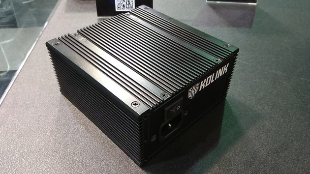

Das SFX-G 600W und SFX-GFL sind zwei von Grund auf unterschiedliche Netzteile, teilen sich aber manche technischen Details wie die Wirkungsgradzertifizierung nach 80Plus Gold. Das SFX-G 600W ist von einem sehr kleinen SFX-Gehäuse umgeben, stellt aber dennoch einen vergleichsweise großen 92-mm-Lüfter bereit. Zu den weiteren Ausstattungsmerkmalen zählt ein vollmodulares Kabelmanagement, ein Semi-Passiv-Lüftermodus und die ausschließliche Verwendung japanischer Kondensatoren. Vier PCIe-Anschlüsse sollen das Netzteil für Multi-GPU-Systeme tauglich machen. Mit einem Verkaufspreis von unter 100 Euro wird es voraussichtlich etwas günstiger gegenüber dem Corsair SF600 werden, das dieselben technischen Spezifikationen besitzt.
Das Kolink SFX-GFL 450W besitzt ebenso ein vollmodulares Kabelmanagement mit vier PCIe-Anschlüssen, das Gehäuse misst in der Tiefe allerdings etwas mehr und entspricht damit der SFX-L-Spezifikation. Das Netzteilgehäuse ist geschlossen und soll mit seinen Kühlrippen die Verlustleistung abführen. Alle Bauelemente mit hoher Wärmeentwicklung sind daran direkt angebunden und sollen bei voller Ausgangsleistung des Netzteils bis Umgebungstemperaturen von 40 °C noch ausreichend gekühlt werden können. Eine hohe Lebensdauer verspricht sich Kolink mit dem ausschließlichen Verbauen japanischer Kondensatoren. Die Preisempfehlung für das Netzteil liegt bei 140 Euro.
