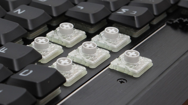

Die Cherry MX Low Profile werden in zwei Versionen angeboten, die beide linear abgestimmt sind und daher keinen Druckpunkt besitzen. Die normalen roten und die grauen Speed-Taster unterscheiden sich nur durch die Position des Signalpunktes. Erstere lösen nach 1,2 Millimetern Wegstrecke aus, Speed-Versionen bereits 0,2 Millimeter früher. Ähnliche Parameter bieten auch flache Taster anderer Hersteller. Dort allerdings können aufgrund proprietärer Aufnahmen keine gängigen Tastenkappen aus dem Zubehörmarkt verwendet werden. Bei Cherry besteht diese Option wegen der Kreuzaufnahmen, bei Corsair nicht. Die erste Tastenreihe der K70 MK.2 folgt hinsichtlich der Kappen nicht dem Normlayout.
Die Low Profile Speed werden sich anders als die frei verfügbaren roten Taster aber nicht in größerer Anzahl auf dem Markt wiederfinden. Sie sind Corsair dauerhaft exklusiv vorbehalten. Den Schmerz über den limitierten Zugang zu dieser besonderen Abstimmung lindert der geringe Unterschied zu MX Low Profile Red. 0,2 Millimeter Höhendifferenz des Signalpunktes werden erfahrungsgemäß im direkten Vergleich wahrnehmbar, aber kein drastischer oder unverzichtbarer Unterschied sein. Auch die schon im Namen versprochenen Geschwindigkeitsvorteile sind bestenfalls akademischer Natur. Die Taster fühlen sich durch den frühen Signalpunkt allerdings agiler als Varianten an, die weiter eingedrückt werden müssen.

Weniger deutlich dem subjektiven Empfinden unterworfen ist der qualitative Eindruck. Hier gäbe es durchaus noch Raum für Verbesserungen, die einem Premiumprodukt beziehungsweise einer im Premiumsegment zu findenden Tastatur gut zu Gesicht stünden. Problematisch sind, wie sonst nur bei Klonen der MX-Taster zu beobachten, hakende Tasten mit vergrößerten Kappen. Wird etwa Tab, Caps Lock oder Shift ungünstig am äußeren Rand betätigt, kann sich der Stößel verklemmen, was den initialen Widerstand ansteigen lässt.
Diese Unart stellt sich im Alltag unregelmäßig, mithin selten ein, sollte aber gar nicht auftreten, da Cherrys Taster normalerweise teurer als Konkurrenzprodukte sind. Solche Probleme lassen sich als Fingerzeig auf die Schwierigkeiten der Entwicklung flacher Taster und möglicherweise als Grund für die verzögerte Markteinführung von Cherrys Low-Profile-Modellen werten, hätten aber vor dem Verkaufsstart gelöst werden müssen.
Möglicherweise handelt es sich lediglich um unvorteilhafte Qualitätsschwankungen. Ein solches Verhalten wird gelegentlich auch über die flachen Kailh-Taster berichtet. Dort konnte die Redaktion dieses Phänomen bislang aber nicht aus eigener Erfahrung bestätigen. Im Gegenteil: Bis dato versehen die Taster im Langzeittest klaglos ihren Dienst und hinterlassen in dieser Momentaufnahme einen insgesamt besseren Eindruck. Cherrys Lösung ist nicht schlecht – aber auch nicht gut genug, um eine sofortige Empfehlung zu verdienen.
