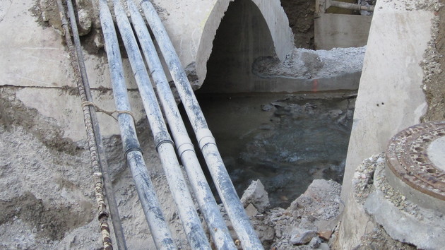

Bild: Rene Schwietzke | CC BY 2.0

Erleichtert werden müsse zudem der Einsatz alternativer und kostensparender Verlegetechniken wie Mini- oder Micro-Trenching. Auch das Verlegen der Glasfaser in vorhandene Leer- und Abwasserrohre beschleunige den Ausbau. Erforderlich sei dafür aber auch ein Umdenken der Kommunen, die Akzeptanz alternativer Verlegemethoden müsse erhöht werden. In der Praxis würden Kommunen diese häufig noch ablehnen oder die Genehmigungsverfahren nehmen sehr viel Zeit in Anspruch.
