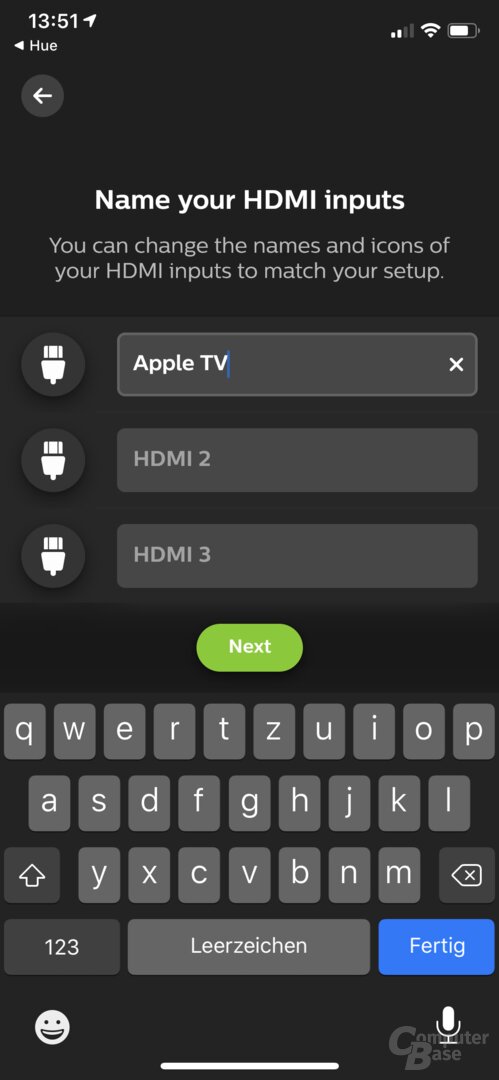

Zunächst muss sonst die Hue-Bridge eingerichtet und mit den Lampen verbunden werden. Zur Einrichtung muss die Box dann mit dem Fernseher und mindestens einem Zuspieler verbunden sein. Die Einrichtung der Philips Hue Play HDMI Sync Box wird über die neue Philips-Hue-Sync-App vorgenommen. Über eine Bluetooth-Verbindung wird das WLAN der Box eingerichtet und gegebenenfalls ein Update der Software der Box durchgeführt. Erst danach erfolgt die Kopplung mit der Bridge, wofür deren Schalter gedrückt werden muss.
