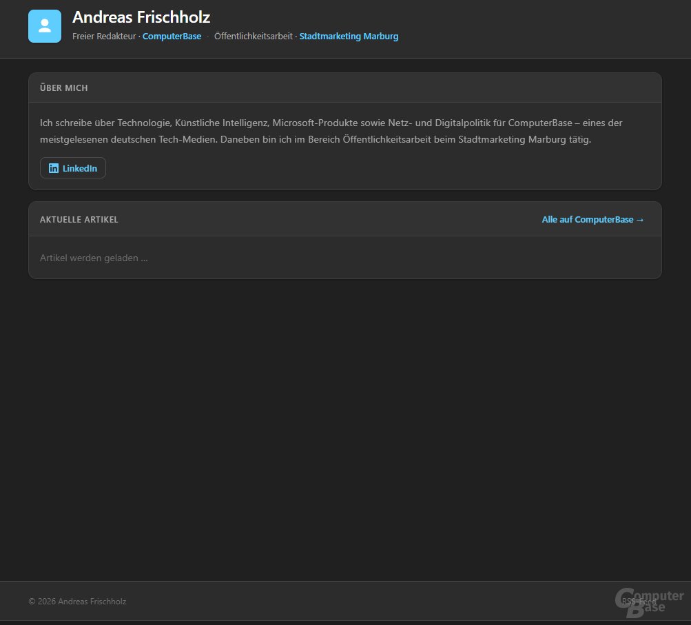

Eine eigene Webseite
Der Auftakt für die Testreihe ist zunächst ein relativ simples Projekt: Eine persönliche Webseite für den Autor, die biografische Angaben und aktuelle Artikel aus einem RSS-Feed darstellt. Und das Erstellen der Webseite geht auch tatsächlich schnell von der Hand. Vom ersten Entwurf bis zum Upload auf GitHub – der ebenfalls komplett automatisiert erfolgt – dauert es kaum 30 Minuten. In diese Zeitspanne fällt auch die Registrierung bei GitHub.
Bereits im zweiten Anlauf ist das Resultat zufriedenstellend, die Qualität des Codes erscheint so weit in Ordnung. Prüft man die Webseite mit dem w3-Validator, zeigt dieser in der ursprünglichen Fassung lediglich einen Fehler an: Im Bildtitel der Porträtaufnahme befinden sich Leerzeichen. Es reicht aber, die Fehlermeldung in Claude Code zu kopieren. Mit dem Befehl „Fix it“ wird dieser dann automatisch korrigiert und der Agent führt zudem im Browser direkt einen weiteren Testlauf mit dem w3-Validator durch, um das Ergebnis zu prüfen.
Was Experten auffällt: Claude Code hat die Webseite von sich aus mit einem CORS-Proxy programmiert, um den RSS-Feed abzurufen. Das ist bei vielen Feeds erforderlich, weil vom Browser ausgeführtes JavaScript aus Sicherheitsgründen nicht in die Ressourcen (hier das Feed) hineinschauen darf, die es von anderen Websites lädt (sogenannte Same-Origin-Policy), es sei denn diese Website erlaubt das explizit durch Senden eines „Access-Control-Allow-Origin“-Headers. Ein zwischengeschalteter CORS-Proxy ergänzt diesen Header. Im Fall von ComputerBase ist das aber nicht nötig, weil ComputerBase den Header ohnehin mitsendet. Der Agent nutzte also von Haus aus einen Workaround, ohne zu testen, ob dieser überhaupt erforderlich ist. Per Aufforderung lässt sich der CORS-Proxy aber ohne Weiteres entfernen.
Nicht von Haus aus baut der Agent allerdings ein Impressum ein, obwohl in Deutschland eine Impressumspflicht besteht. Neben dem mangelnden Code-Verständnis ist das für Laien eine weitere Baustelle: Rechtliche Beratung liefert der KI-Assistent (zunächst) nicht, erst auf konkrete Nachfrage gibt es entsprechende Hinweise. Für die Bürokratie ist man selbst verantwortlich.

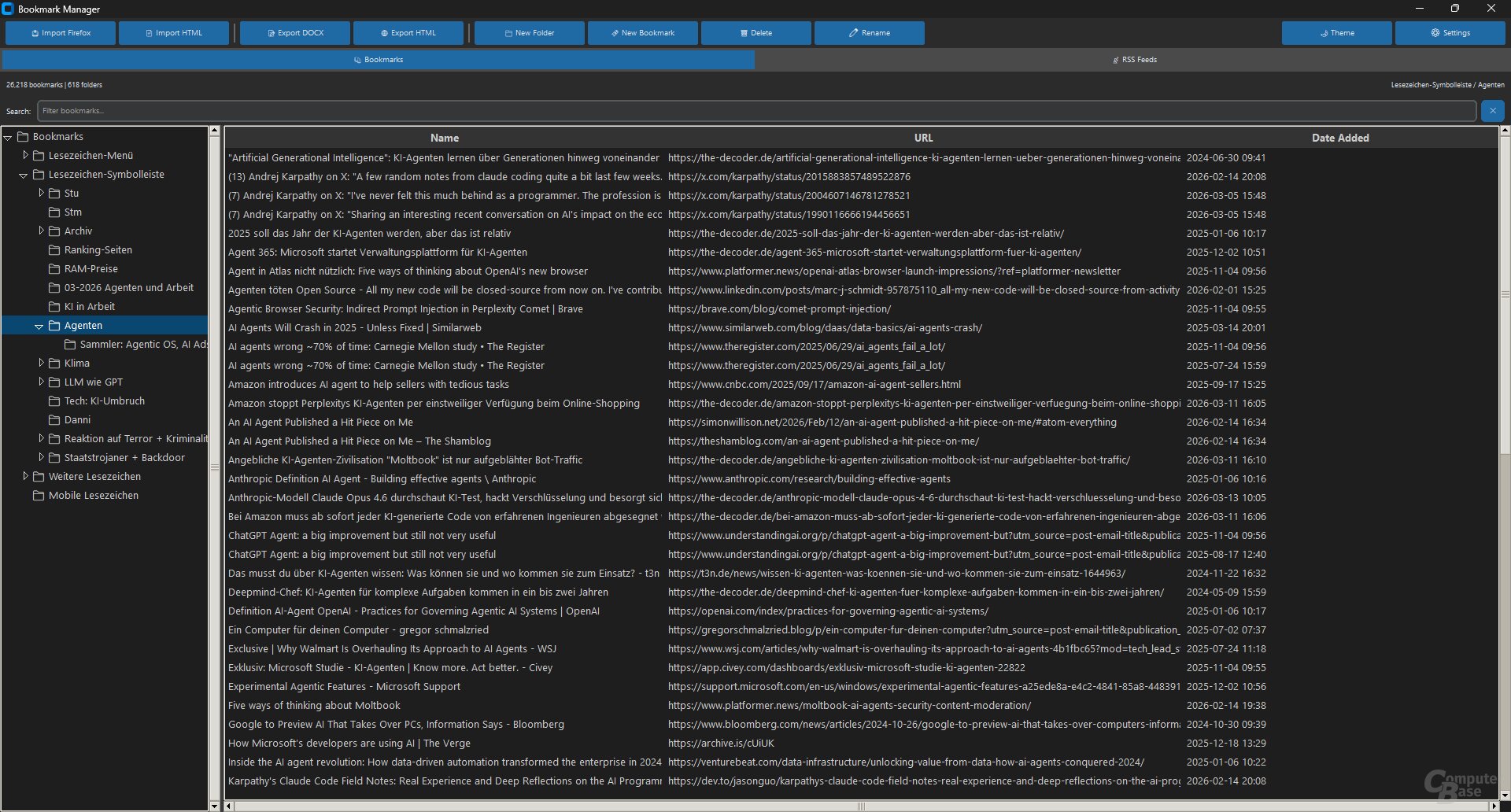

Produktivitätshelfer: Lesezeichenmanager mit RSS-Feed und Artikel-Zusammenfassungen
Wenn man als Redakteur tätig ist, sind exzessive Lesezeichen-Sammlungen ebenso naheliegend wie ein RSS-Feed, um die Nachrichtenflut im Blick zu behalten. Beides in einem Tool zu kombinieren, ist also naheliegend. Außerdem soll der Lesezeichen-Manager noch in der Lage sein, automatisiert eine bestimmte Auswahl von Artikeln in einer Word-Datei zusammenzufassen, sodass man direkt mit einem Bericht starten kann.
Bookmark Manager: Version 2 im Windows-11-Stil
Die erste Erkenntnis bei diesem Projekt: Die App läuft und lässt sich laufend verbessern. Es macht enormen Spaß, iterativ an so einem Projekt zu arbeiten, Schwachstellen auszumerzen und am Workflow zu schrauben.
Die zweite Erkenntnis: Nur weil man die App generieren kann, heißt es nicht, dass sie tatsächlich alltagstauglich ist. Man bekommt das Design, das man sich wünscht – im guten wie im schlechten. Funktionale Software entsteht nicht auf Knopfdruck. Fehler, die im Prozess auftauchen, lassen sich in der Regel gut mit den KI-Assistenten ausmerzen. Wenn das Benutzer-Interface unausgegoren ist, wäre es hingegen schon sinnvoll, mit zentralen Konzepten der Software-Entwicklung vertraut zu sein.
Und die dritte Erkenntnis: Wenn die eigene Lesezeichen-Sammlung so etwas wie ein Recherche-Grundgerüst ist, will man es nicht direkt in einem Agenten-System verwalten, das aus irren Gründen womöglich plötzlich alles löscht oder Einträge manipuliert. Nach Jahren des Halluzinierens fehlt das Vertrauen.
