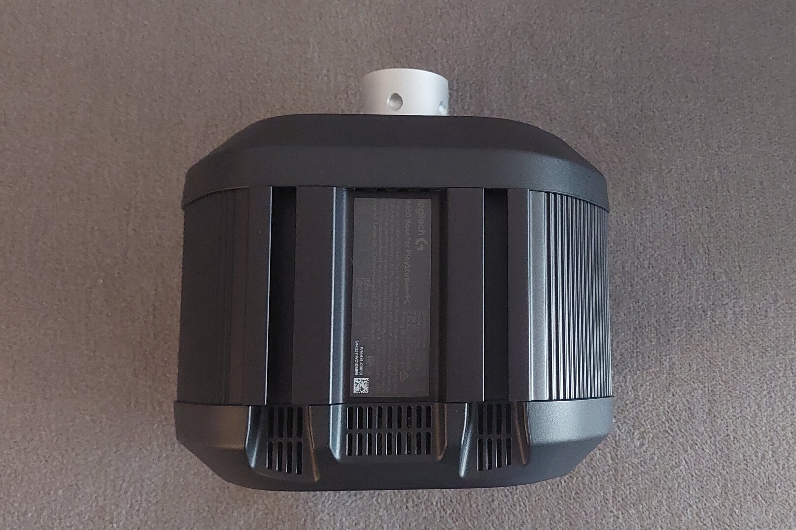

Die Wheel Base im Detail
Die circa viereinhalb Kilogramm schwere Wheel Base besitzt einen Hauptkörper aus schwarzem Aluminium mit Kühlrippen zur passiven Kühlung an der Seite und oben. Die Vorder- und Rückseite sind mit einem Plastikcover versehen. Mittig oben in der Front ist ein kleines Display. Alle Anschlüsse befinden sich auf der Rückseite. Einmal USB-C für das Verbindungskabel zwischen Wheel Base und PC oder Konsole, drei USB-A-Anschlüsse für Peripherie wie Pedale, Handbremse oder Schaltung sowie ein Stromanschluss. USB-Passthrough gibt es nicht. Die enthaltenen Kabel sind rund 2,5 m lang.

Montage ans Sim-Rig oder den Schreibtisch
Zur Montage der Wheel Base mit einem Sim-Rig oder der Tischklemme können vier T-Nutensteine auf der Unterseite in zwei Nuten geschoben werden. Die praktische Plastikschablone hilft bei der Montage, da die Nutensteine so nicht verrutschen können. Der Lochabstand beträgt 80 mm. Eine Montageoption an der Front oder Seite der Wheel Base besteht nicht. Eine dritte Nut auf der Unterseite würde die Kompatibilität mit Montageplatten erhöhen.
Für die Tischklemme wird die Wheel Base auf eine Kunststoffhalterung geschraubt, die mit Gummipads auf der Unterseite, einem C-förmigen Bügel und einem Gewindestab mit Handknauf die Wheel Base an der Tischplatte verbindet. Letztere darf maximal 50 mm dick sein, der Handknauf ragt recht tief nach unten – auf die Knie aufpassen!

Zum Anschluss von Lenkrädern nebst Lenkrad-Hubs besitzt die Wheel Base einen Schnellverbinder. Dieser erinnert stark an den Fanatec QR1, allerdings ohne zusätzliche Sicherungsschraube. Dennoch erfüllt er seine Aufgabe besser und sorgt für sicheren Halt. Einzig die Sicherungsfeder steht im Verdacht bei bestimmten Spielsituationen zu einem leichten metallischen Rasseln zu sorgen, wenn die Wheel Base bestimmte Force-Feedback-Kräfte verwendet, beispielsweise im Kiesbett oder auf den Kerbs.
Display für Konfiguration
Das Display auf der Vorderseite zeigt die Konfigurationsoptionen wie Lenkwinkel, Stärke und bei kompatiblen Bremspedalen auch die Bremskraft an. Zusammen mit dem Lenkrad muss so eines der fünf Profile konfiguriert und gewechselt werden. Außerhalb des Konfigurationsmodus kann sie die Wege für das Brems-, Kupplungs- und Gaspedal sowie für die Handbremse anzeigen, praktisch für das Setup. Weitere Optionen zeigen den aktuellen und das durchschnittliche Drehmoment oder das verwendete Profil an. Den Gang oder die Geschwindigkeit kann das Display nicht anzeigen.
