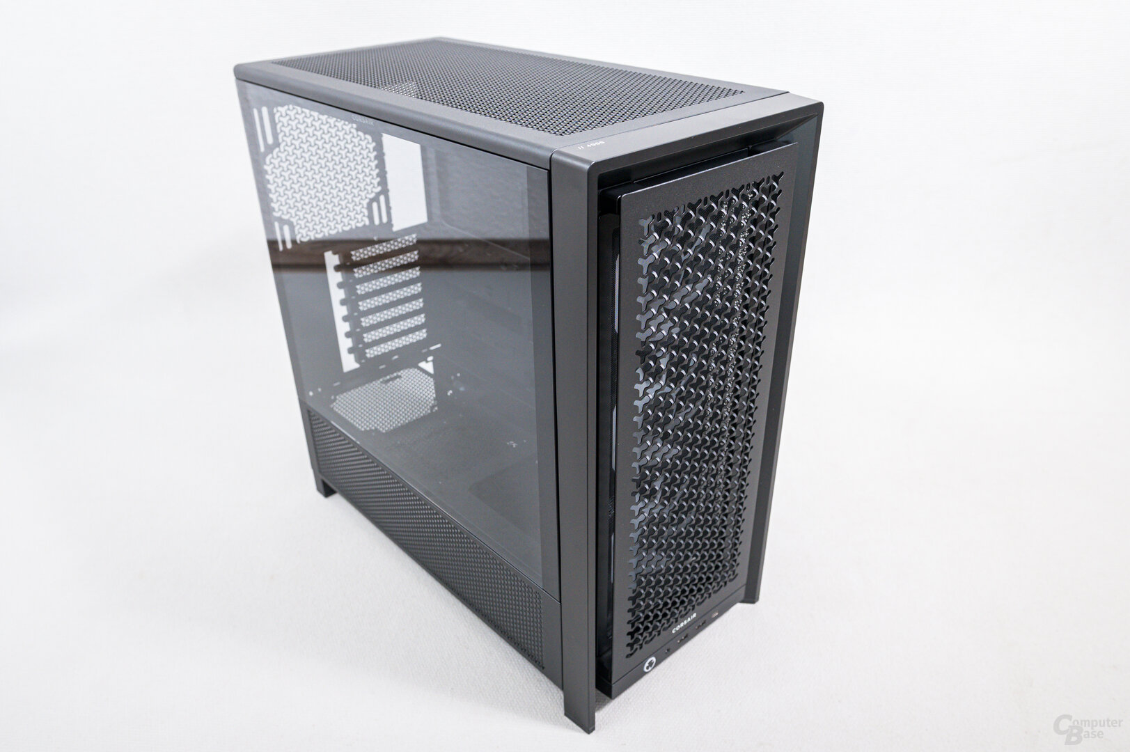

Das Frame 4000D ähnelt dem Corsair 4000D Airflow zwar stark, optische Unterschiede sind jedoch schnell ausgemacht. Die zuvor plane Front wird durch ein strukturiertes Element mitsamt ausgestanzten Corsair-Logos ersetzt. Die Aufmachung polarisierte zuletzt schon bei anderen Produkten des Herstellers, dem einen gefällt sie, dem anderen nicht. Die massive Beschaffenheit der Musterfront fördert zweifelsohne die Optik.
Die linke Gehäuseseite ist beim Frame 4000D fortan zweigeteilt. Das obere Element, das etwa 80 Prozent der Seite einnimmt, besteht vollflächig aus leicht getöntem Sicherheitsglas. Darunter befindet sich ein schmaler Belüftungsstreifen, der ebenfalls das sternförmig Logo trägt. Die beinahe das gesamte Blech betreffenden Ausstanzungen sorgen allerdings dafür, dass das Blech enorm instabil ist und selbst bei kleinen Berührungen einbiegt. Eine dahinterliegende Kunststoffeinlage sorgt zudem für klappernde Geräusche.

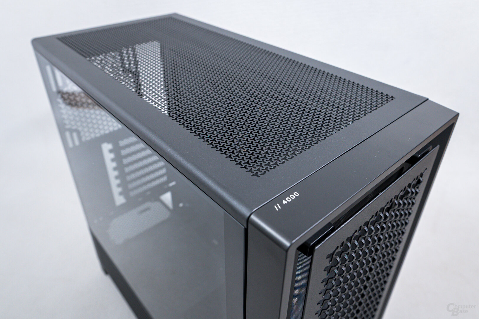

Im Bereich der Aufnahme des Glasteils fallen zudem schwankende Spaltmaße und überstehende Kanten auf. In die zum Deckel laufende Fuge passt mühelos ein Fingernagel. Auf etwa zweidrittel der Gehäusehöhe verläuft das Spaltmaß wieder normal. Dafür zeigt sich im unteren Bereich, oberhalb des Blechstreifens, dass die Glaskante zum anschließenden Frontelement übersteht. Beide Makel die zwar nicht direkt beim ersten Anblick auffallen mögen, jedoch trotzdem ärgerlich sind. Auch mehrfaches Ansetzen und Verschrauben des Seitenteils brachte im vorliegenden Fall keine Abhilfe.

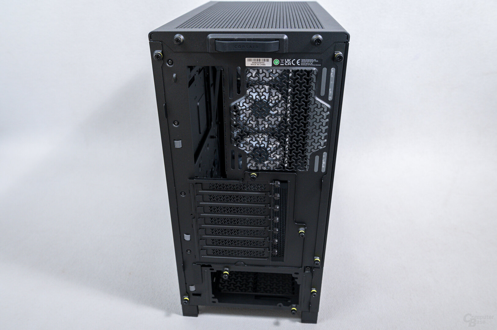

Das Heck des Corsair Frame 4000D zeigt sich wiederum makellos. Hier ist zudem das erste modulare Bauteil verbaut. Der Rahmen mit den Slotblenden für die Erweiterungskarten kann mittels Rändelschrauben leicht demontiert und gedreht wieder montiert werden, sodass für den Einbau einer vertikalen Grafikkarte kein zusätzliches Bracket benötigt wird.
Abermals negativ fällt das Frame 4000D beim Deckel und dem rechten Seitenteil auf. Bei beiden Komponenten wurde zu sehr am Material gespart, was sich in einer sehr schlechten Verwindungssteifigkeit bemerkbar macht. Allein das bloße Auflegen der Handfläche auf den Deckel führt dazu, dass dieser stark nachgibt und einbiegt. Auch das rechte Seitenteil schwingt beim bloßen Berühren. Das Seitenteil zeigt sich auch im späteren Hardware-Einbau von einer sehr negativen Seite, was selbst für ein Gehäuse im gehobenen Einstiegssegment nicht sein darf. Hinzu kommen erneut schlechte Spaltmaße und überstehende Kanten im rechten Deckelbereich.

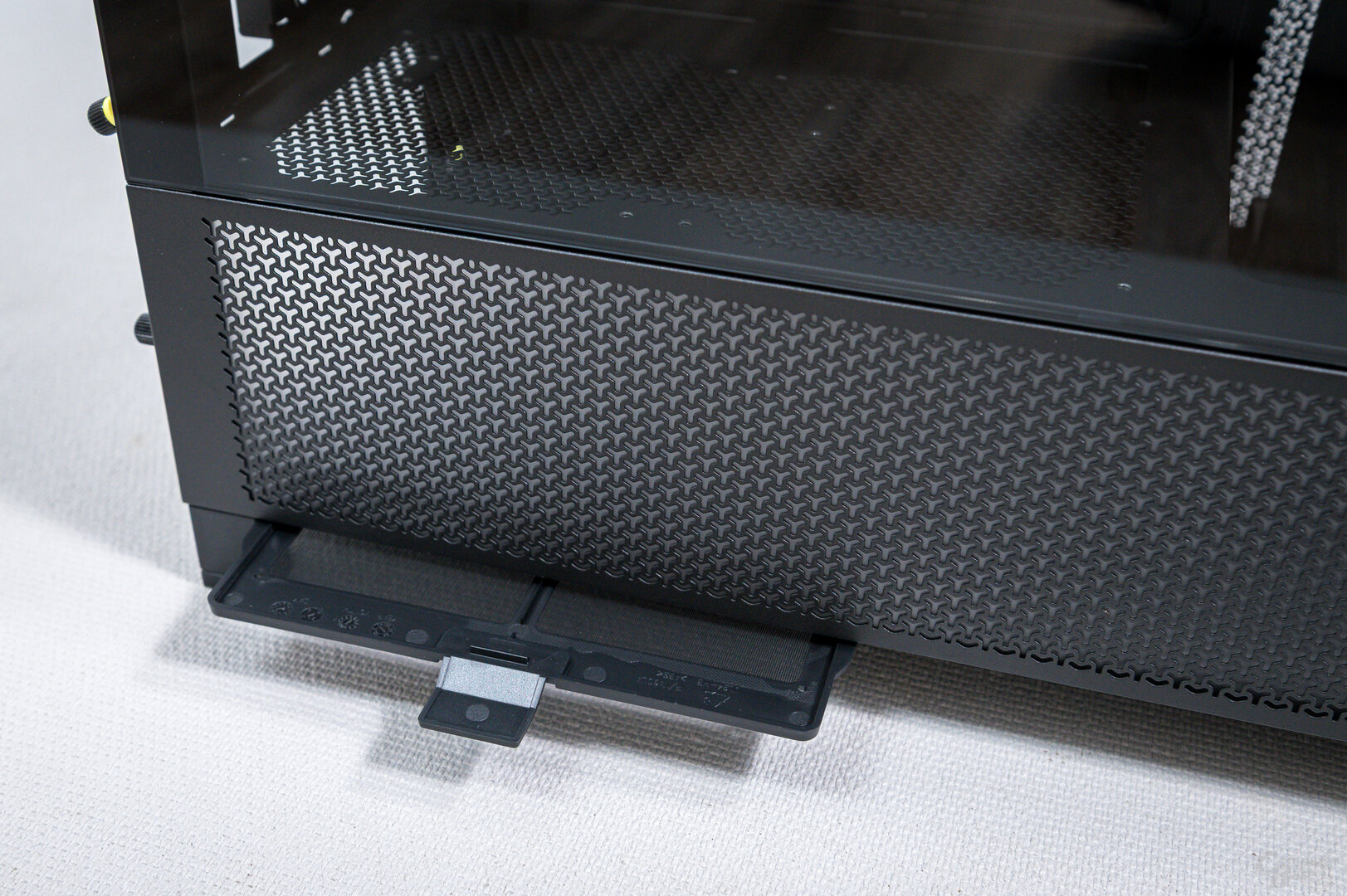

Gespart wurde auch am Gehäuseboden. Auch wenn das am unteren Ende der Front sitzende I/O-Panel modular ist, gleicht die Verkabelung dorthin mehr einem Provisorium. Offen nach außen verlegte Kabel müssen selbst am Gehäuseboden nicht sein, wenngleich sie dort fast niemand sehen wird.

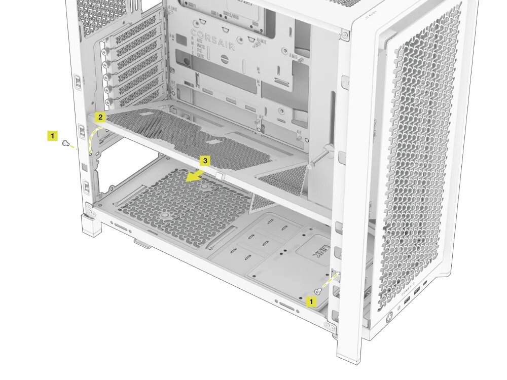

Modularer Aufbau
Neben der „Infinirail“ hebt Corsair beim Frame 4000D vor allem den modularen Aufbau als besonderes Highlight hervor. Neben den gewöhnlichen Anbauteilen wie den Seiten- und Frontelementen können einige weitere Bauteile des Gehäuses entnommen werden. Mit nur wenigen Handgriffen kann unter anderem das I/O-Panel, die Netzteilabdeckung und der Mainboard-Träger demontiert werden und gegen optionale Bauteile ersetzt werden.
Hier führt Corsair unter anderem die Möglichkeit eines Panels mit mehr USB-Ports oder den Austausch des Stahl-Mainboard-Trays gegen einen aus Aluminium auf. Der Baukasten soll zudem auch andere Fronten, etwa aus Holz beinhalten. Neben vereinzelten Prototypen im Produktvideo geht Corsair bislang jedoch nicht weiter auf dieses Feature ein. Auf Nachfrage seitens ComputerBase wird auf das zweite Halbjahr 2025 verwiesen.
Zumindest ein wechselbares Bauteil liegt dem Lieferumfang bei. In der vorderen Hardware-Kammer kann die Sichtblende für Kabel entnommen und gegen ein Lüfter-Bracket ersetzt werden, sodass dort bis zu drei weitere 120-mm-Lüfter verbaut werden können.
