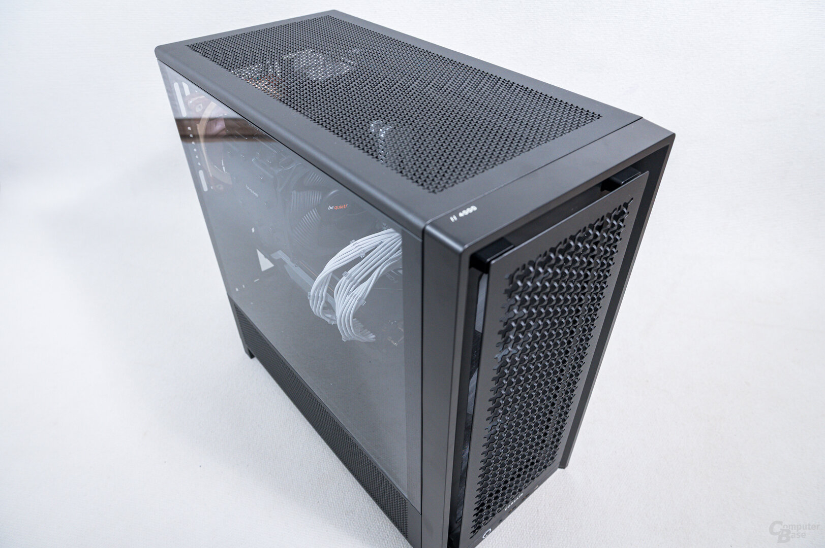

Das Corsair Frame 4000D ARGB bietet im gehobenen Einstiegssegment mit dem modularen Baukastensystem ein – aktuell noch vorrangig hypothetisches – cooles Features, das, sofern es denn in Bälde auch entsprechende Bauteile gibt, sicher für Individualität sorgen wird. Auch die variablen Lüfterschienen sowie das massive Frontelement gefallen im Test. Die Kühlfähigkeit ist solide, wenn auch die Werkslüfter etwas laut sind.
Corsair Frame 4000D im Test
Leider wirkt es am Ende so, dass die sehr guten neuen Ansätz auf Kosten der Basiseigenschaften Einzug gehalten haben. Verarbeitungsmängel und äußerst instabile Außenelemente lassen schnell Abstand zum Gehäuse nehmen. Hier hätte sich mehr auf den Kern des Gehäuses besinnt werden müssen. Tolle Highlights nützen nichts, wenn das übrige Gehäuse klappert, sich Kabel unter der gewellten rechten Seite abzeichnen und überstehende Kanten aufweist.
