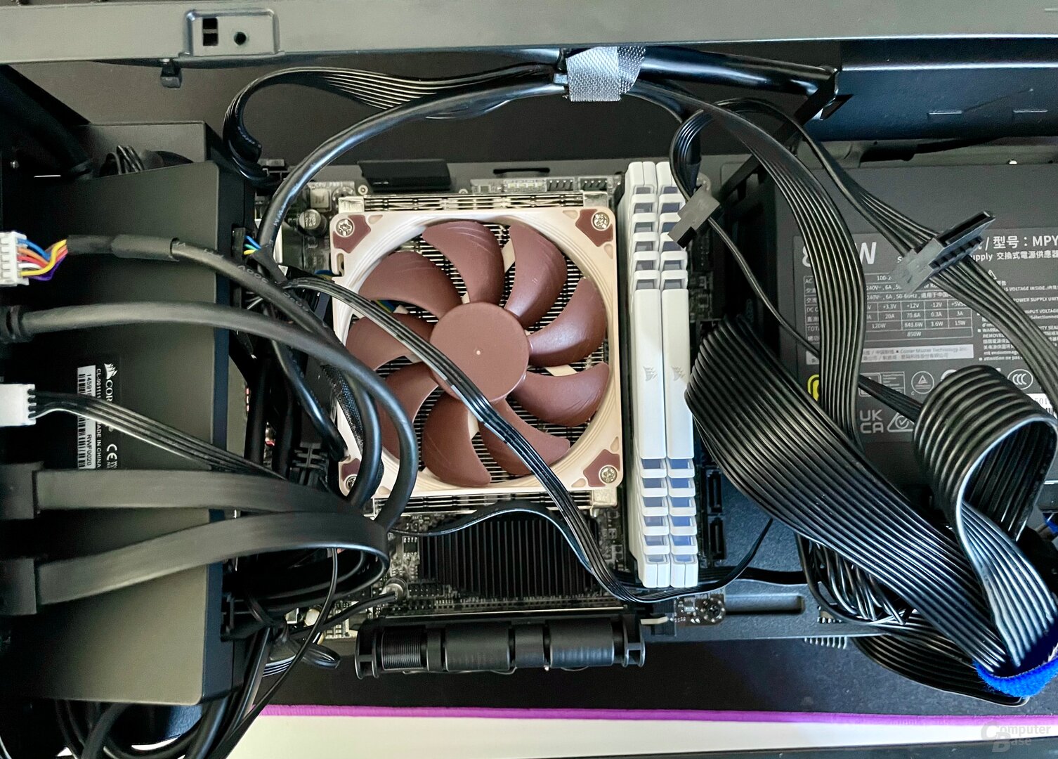

Als Luftkühler kommt der Noctua NH-L9a zum Einsatz. Der flache Top-Blow-Kühler bietet einen 92-mm-Lüfter. Als maximale TDP nennt der Hersteller 65 Watt, die mit dem im ITX-Testsystem verbauten AMD Ryzen 7 3700X ausgereizt werden. Die Drehzahl des CPU-Lüfters wird auf 1.200 U/min fixiert. Die GPU-Lüftersteuerung wird hingegen aktiv gelassen. Im Leerlauf stehen die Ventilatoren also still. Unter Spielelast drehen sich die Lüfter im Bereich von 600 bis 900 U/min.

Im Ergebnis ist festzuhalten, dass sich das Mood mit einer AiO-Kühlung am wohlsten fühlt. Sofern ein Top-Blow-Kühler verwendet wird, sollte zur Vermeidung von Verwirbelungen auf die Frontbelüftung verzichtet werden.

Den hübschen Auftritt außer Acht gelassen, kann das ITX-Turmgehäuse jedoch nur mittelmäßig überzeugen. Die äußere Verarbeitungsqualität lässt mit mehrfachen Mängeln bei den Spaltmaßen zu wünschen übrig. Die Kunststoffteile passen zudem nicht zum anvisierten Preis von rund 170 Euro, selbst wenn sie gut gefertigt sind. Die Kühlwerte liegen im guten Mittelfeld. Im Inneren verschenkt das Fractal Design Mood jedoch einiges an Potential.
Viel ungenutzter Platz, gepaart mit einem schlechten Kabelmanagement und dem Fakt, dass von insgesamt drei möglichen Laufwerk-Brackets effektiv nur eins ohne hinzunehmende Einschränkungen genutzt werden kann, passt ebenso wenig zum ausgerufenen Preis. Unterm Strich ist das Fractal Design wahrlich kein schlechtes Gehäuse, doch wird der hoch angesetzte Preis letztlich nur für das äußere Auftreten bezahlt.
