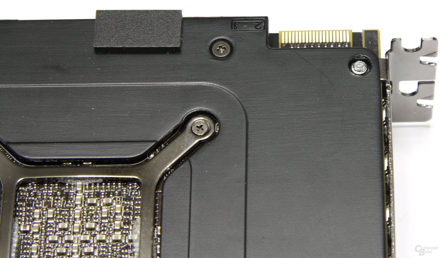

Radeon HD 6990 von hinten
Der insgesamt vier Gigabyte große Speicher ist auf der Vorder- sowie der Rückseite des PCBs montiert und wird in das Kühlsystem mit ein bezogen. Auf der Rückseite ist dafür eine dünne Kühlplatte montiert.
