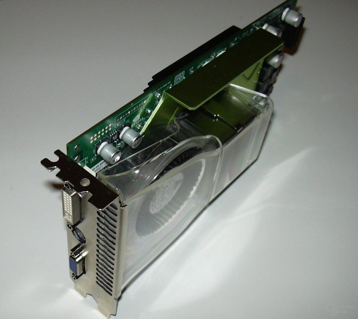

Wie auf den Bildern zu sehen, kommt hierzu wieder eine Kühlung zum Einsatz, die an das vielgescholtene FX-Flow der FX5800 Ultra, auch bekannt als 'Der Fön', erinnert. Hier hat man bei nVidia aber seine Lektion gelernt und obwohl nicht völlig geräuschlos, dreht der Lüfter von Delta Electronics, der mit maximal 2900 Umrehungen pro Minute bei 38dB(A) spezifiziert ist, doch verhältnismäßig gesittet seine Runden und ging während unseres Tests nie auf volle Laufstärke, soweit das mittels Hörprobe zu sagen ist. Auf jeden Fall kein Vergleich zum lärmenden FX-Flow der FX5800 Ultra, sogar die recht leisen Lüfter einiger FX5900-Modelle wirken lauter.

Die Luft wird, wie beim FX-Flow, von ausserhalb des Gehäuses mittels des geregelten Radiallüfters angesogen, durch das Führungsteil aus transparentem Plastik über den an die sog. skived fin-CPU Kühler erinnernden Kühlkörper geführt und in das Gehäuse verteilt. Leider wird für diese Bauweise noch immer der Platz des ersten PCI-Slot benötigt, so dass man die FX5950 Ultra in beengten Barebone-Gehäusen oftmals nicht unterbringen kann, obwohl das Kühlprinzip optimal dafür geeignet wäre.

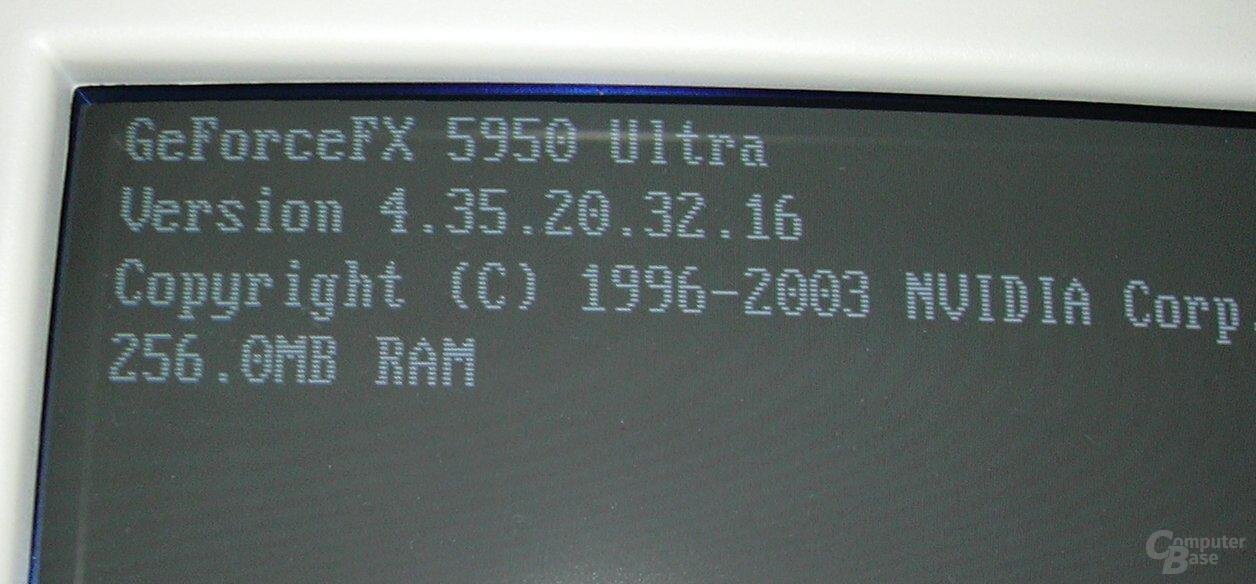

Ein Aufkleber auf der Karte, der die BIOS-Revision zu bezeichnen schien, machte uns indes etwas stutzig. Die Nummer 04.35.20.32.16 kam uns zunächst wie ein Fehler vor, da sie stark auf ein nV35-BIOS, zu erkennen an der zweiten Zweiergruppe, hindeutet. Zum Vergleich noch ein Foto des BIOS-Aufklebers auf der FX5800 Ultra. Ein Shot des Boot-Screens brachte jedoch Gewissheit: Das BIOS scheint wirklich keine große Anpassung seit dem nV35 benötigt zu haben oder nVidia bricht seit kurzem ihre eigene Nomenklatur.
