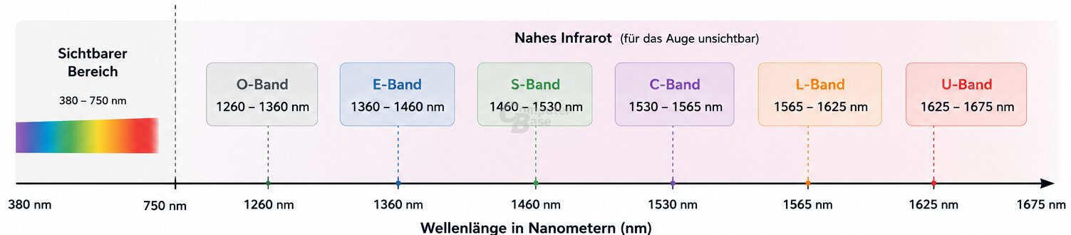

Mehr Farben im Licht
Der naheliegende Weg zu mehr Kapazität ist Wellenlängenmultiplexing, kurz WDM. Dabei werden viele Lichtfarben (das heißt Wellenlängenbereiche) parallel durch dieselbe Faser geschickt. Kommerzielle Langstreckennetze arbeiten vor allem im C- und L-Band (nahes Infrarot). Die Forschung versucht, weitere Spektralbereiche nutzbar zu machen, etwa O-, E-, S- oder U-Band. Das klingt wie eine reine Fleißaufgabe, ist aber technisch anspruchsvoll, weil jede Wellenlänge andere Dämpfung, Verzerrung und Verstärkung mitbringt.
Wellenlängen in der Glasfasertechnik
Ein aktueller Rekord in einer kommerziell verfügbaren, standardkonformen Glasfaser liegt bei 430 Terabit pro Sekunde über 10 Kilometer. Er wurde nicht durch eine komplett exotische Faser erreicht, sondern durch die geschickte Nutzung zusätzlicher Modi im O-Band und klassischer Singlemode-Übertragung in anderen Bändern. Der Punkt ist wichtig: Nicht jede Zukunftstechnologie verlangt sofort neue Tiefbauprojekte. Ein Teil der Forschung versucht, vorhandene Faserklassen mit neuer Übertragungstechnik weiter auszureizen.

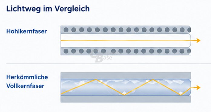

Hohlkernfasern: Luft statt Glas
Der auffälligste Forschungszweig sind derzeit Hohlkernfasern. Hier läuft das Licht nicht mehr überwiegend durch massives Glas, sondern durch einen luftgefüllten Kern. Glasstrukturen rundherum halten das Licht auf Kurs. Der Vorteil ist physikalisch schnell erklärt: Licht bewegt sich in Luft schneller als in Glas. Die Laufzeit sinkt, und zugleich werden einige nichtlineare Effekte schwächer, die klassische Glasfasern bei hoher Leistung begrenzen.
Für Rechenzentren, Finanznetze und Co. kann das wichtiger sein als „ein paar“ mehr Gigabit. Microsoft beschreibt Hohlkernfasern als die Technik für KI-Infrastruktur, weil Training, Inferenz und verteilte Rechenlasten stark von niedriger Latenz und zuverlässiger Bandbreite abhängen. Auch Netzbetreiber interessieren sich für solche Fasern, weil sie längere Strecken bei gleicher Verzögerung oder geringerer Signalverschlechterung ermöglichen könnten.
Lichtweg im Vergleich
Der jüngste Praxistest aus China zeigt, warum das Thema Fahrt aufnimmt. YOFC, China Telecom und Dekoli meldeten 51,3 Terabit pro Sekunde über 206,5 Kilometer Hohlkernfaser ohne Zwischenregeneration. Pro Wellenlänge waren 1,2 Terabit pro Sekunde möglich. Das ist kein Petabit-Rekord, aber für einen Feldversuch über eine lange, nicht regenerierte Strecke bemerkenswert. Umgerechnet entsprechen 51,3 Terabit pro Sekunde rund 6,4 Terabyte pro Sekunde. Zum Vergleich: Das entspricht rechnerisch mehr als 51.000 1-Gigabit-Anschlüssen, die gleichzeitig am Limit laufen. Selbst im Vergleich zu 4K-Streaming wird die Dimension absurd groß: Bei 15 Mbit/s pro UHD-Stream wären theoretisch über 3,4 Millionen parallele Streams möglich.
Der Teufel liegt aber wie so oft im Detail. Hohlkernfasern müssen zuverlässig produziert, gespleißt, getestet und mit klassischer Singlemode-Technik verbunden werden können. Gasabsorption im Luftkern, Biegeradien, Steckverbinder und Messverfahren sind keine Nebensache, sondern entscheiden darüber, ob aus Rekorden robuste Netze werden. Deshalb entstehen derzeit nicht nur neue Fasern, sondern auch Adapter, Testgeräte und Standardisierungsverfahren.

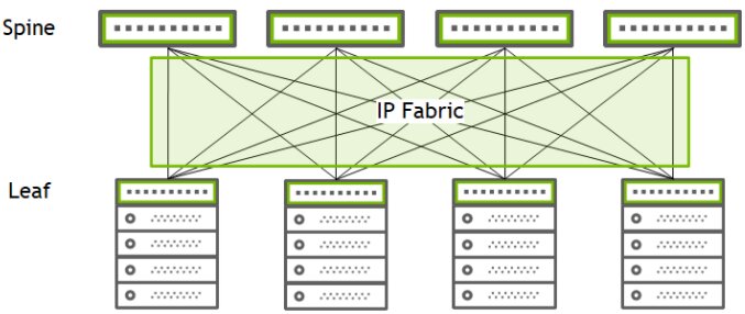

Auch hier noch mal ein paar Zahlen zur Verdeutlichung: Im privaten Umfeld gebräuchliche 1-GbE-RJ45-Ports verbrauchen typischerweise 0,5 bis 1 Watt unter Last, bei 10-GbE sind es dann schon 2 bis 5 Watt. Die in Rechenzentren eingesetzten SFP-Module verbrauchen hingegen dauerhaft Strom, selbst wenn die Leitung nicht ausgelastet ist. Ein einzelnes 100G-Modul verbraucht um die 3,5 bis 5,5 Watt, bei einem 400G-QSFP-Modul sind es dann schon 7 bis 12 Watt.
Schon ein vereinfachtes Rechenbeispiel zeigt, warum die Reduzierung des Strombedarfs optischer Schnittstellen relevant ist. Wird ein Rack mit acht optischen 400G-Uplinks an die Spine-Ebene angebunden, stecken allein dafür 16 optische Module im Netz. Bei 1.000 Racks wären es bereits 16.000 Module nur für diese Uplinks. Bei 7 bis 12 Watt pro Modul entspricht das rund 112 bis 192 Kilowatt Dauerlast oder knapp 1,0 bis 1,7 Gigawattstunden Strom pro Jahr, nur für die Module – noch ohne Serveranschlüsse, Signalverarbeitung und Kühlung.
