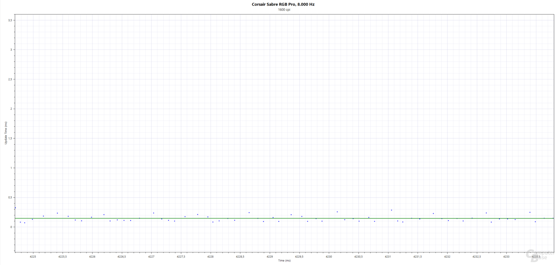

Was bedeutet das in der Praxis? Nun, ganz einfach: Der Sensor arbeitet beim gewöhnlichen Betrieb mit 1.000 Hertz erwartungsgemäß gut – niedrigere USB-Abfragen sind möglich, im Jahr 2021 allerdings nicht mehr empfehlenswert oder sinnvoll. In technischen Tests reicht die Kohärenz der einzelen Messpunkte des PMW-3392 zwar nicht ganz an den synchronisierten Datenstrom eines PMW-3399 heran und die maximale Sensorauflösung bleibt hinter der des Logitech Hero zurück, relevant ist das im Rahmen menschlicher Wahrnehmung jedoch nahezu nie. Positiv hervorzuheben ist indes die mit rund 1,2 mm vorbildlich niedrige minimale Lift-off-Distance.
Beim gezeigten xCounts-Diagramm der Sabre RGB Pro stechen jedoch sporadische Aussetzer im Datenstrom ins Auge, die in dieser Form während der Messungen stark vereinzelt, aber nicht reproduzierbar auftraten: Der ausgewählte Graph stellt das Worst-Case-Szenario aller Messungen dar, ist dabei aber immer noch gut. Die gezeigte Kurve entsteht, wenn mit der Maus kreisförmige Bewegungen mit sukzessiv steigender Geschwindigkeit und ebenso steigendem Radius vollführt werden. Im Idealfall sollten die gemessenen Bewegungsvektoren – in diesem Fall die Counts der x-Achse – eine divergierende Sinusfunktion darstellen.
Der Blick auf die x-Achse des Diagramms offenbart derweil, dass besagte Aussetzer durchaus eine Dauer im zweistelligen Millisekundenbreich aufweisen können und folglich potentiell spürbar sind. In der praktischen Anwendung in Spielen fiel das Problem allerdings nicht auf. Das kann einerseits daran liegen, dass die Patzer abseits der ins Extreme gehenden Beschleunigung während der technischen Tests schlichtweg nicht auftreten. Andererseits könnte es darin begründet sein, dass sich die Sabre dadurch nicht aus der Ruhe bringen lässt – sie arbeitet nach einem Aussetzer genau da weiter, wo sie aufgehört hat. Gravierend ist die Erkenntnis insofern nicht, wenngleich Razers und auch Glorious' Konkurrentinnen sauberer arbeiten.

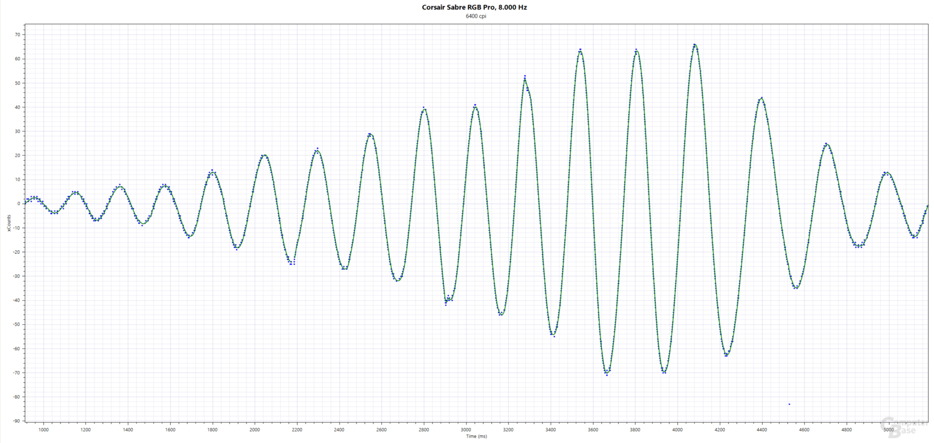

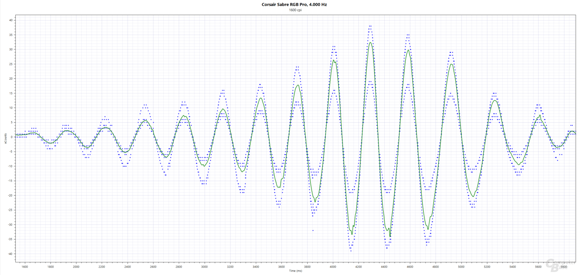

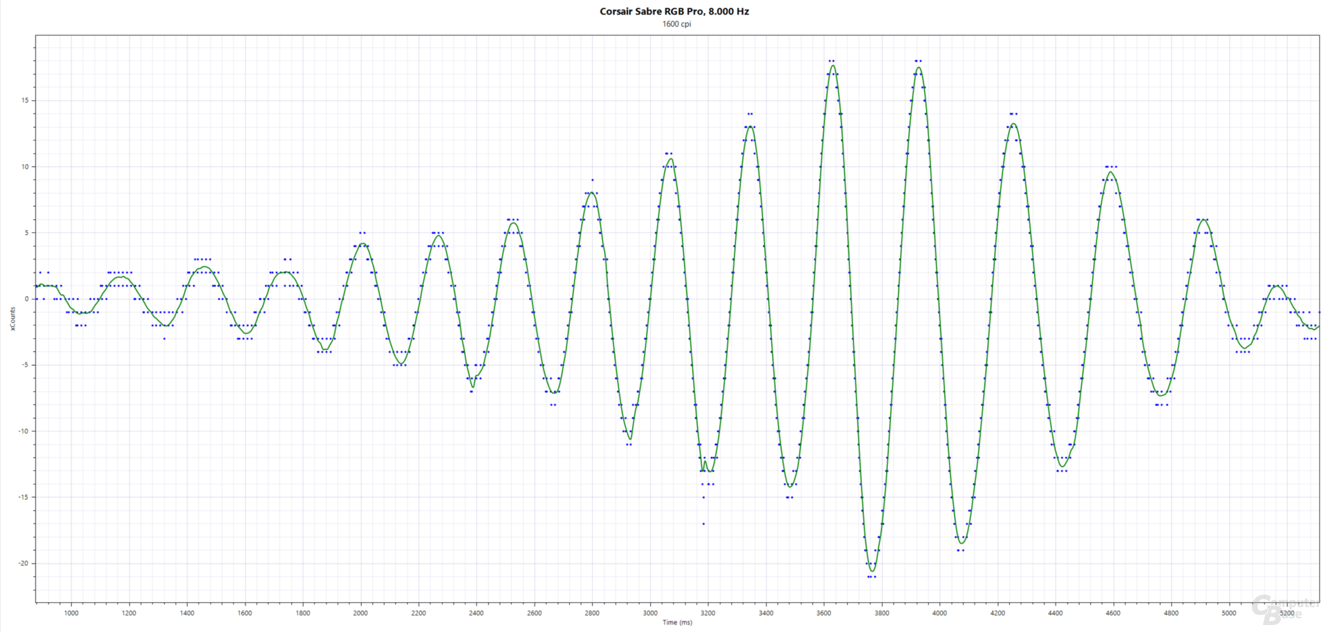

Während der Betrieb mit 2.000 Hertz keine weiteren Details offenbart – die Messungen geben exakt das gleiche Bild wieder, das bereits im 1.000-Hertz-Modus gezeichnet wurde –, gestalten sich Vergleiche zwischen dem 4.000- und dem 8.000-Hertz-Betrieb der Sabre RGB Pro und der Viper 8KHz interessant. So fällt auf, dass Corsairs Maus bei 4.000 Hertz plötzlich mit in zwei Linien ausreißenden Messpunkten zu kämpfen hat, während Razers Eingabegerät noch die gleiche mustergültige Sensorik an den Tag legt, die schon bei 1.000 Hertz zu beobachten war. Umgedreht verhält es sich bei der maximalen Abfragerate: Bei 8.000 Hertz wird die Kurve der Sabre plötzlich überraschend glatt, während das Diagramm der Viper zwei Häufungslininen offenbart.
Auch Corsair bietet 8.000 Hertz nicht kompromisslos
Die Interpretation dieser Erkenntnisse gestaltet sich dabei schwierig. Das Verhalten der Viper 8KHz ist bereits aus dem Test des Eingabegerätes bekannt, doch auch auf erneute Nachfrage seitens ComputerBase wollte Razer nicht weiter auf die Thematik eingehen. Es ist zu mutmaßen, dass die exklusiv durch den PMW-3399 gebotene Synchronisierung der Sensor-Framerate mit mausinterner Datenverarbeitung und USB-Abfragerate bei 8.000 Hertz nicht mehr greift, weil der Rechenaufwand zu hoch ausfällt. Dementsprechend stellt sich die Frage, wieso die Messdaten der Sabre RGB Pro erst bei der aufwändig hohen Frequenz glatt werden.
Einen ersten Anhaltspunkt stellen dabei die konkreten Messungen der real anliegenden Abfrageraten dar. Während die Viper 8KHz im 8.000-Hertz-Modus bei hinreichend hoher Beschleunigung respektive Geschwindigkeit durchaus in Frequenzen jenseits der 7.000 Hertz vorstößt und diese auch hält, kam die Sabre RGB Pro bei gleicher Konfiguration selten auf derart hohe Werte. Stattdessen bewegt sich die gemessene Polling-Rate fluktuativ im Bereich von 5.000 bis 6.000 Hertz, wobei die einzelnen Intervalle deutlich weniger stetig ausfallen als bei Razers Maus. Ob dies an der potentiell niedrigeren Framerate des Sensors, nicht ausreichender Rechenleistung des Mikrocontrollers, einem höheren Fokus auf Energieeffizienz oder aber schlichtweg einer Anomalie in Kombination mit dem verwendeten Testsystem liegt, bleibt an dieser Stelle offen – denkbar sind alle vier Szenarien.
Ausgeschlossen werden kann derweil, dass die Anzahl der Messpunkte zu gering ist. So zeigte sich im Test der Viper 8KHz, dass eine hohe USB-Abfragerate größere Vorteile mit sich bringt beziehungsweise eben solche überhaupt erst bieten kann, wenn die Sensorauflösung unüblich hoch gewählt wird. Bereits 1.600 cpi stellen für Shooter – zumindest abseits der UHD-Auflösung – eine verhältnismäßig empfindliche Konfiguration dar, doch reicht der entstehende Datenstrom bei realistisch schnellen Bewegungen oftmals nicht aus, um tatsächlich 8.000 Datenpakete pro Sekunde zu schnüren. Der exemplarische Wechsel auf 6.400 cpi half der Viper in diesem Kontext und auch die Sabre profitiert hinsichtlich der Kohärenz der Messpunkte sichtlich, die anliegende Frequenz steigt aber nicht.
Es ist folglich durchaus denkbar, dass Corsair sich – zumindest bei 8.000 Hertz – einer Glättung der Messdaten bedient. Die in Relation zur Viper 8KHz niedrigere und inkonsistentere USB-Abfragerate sollte die gemessenen Bewegungsvektoren nämlich eigentlich nicht hergeben, zumal bereits die Leistung bei 1.000 Hertz hinter Razers Maus bleibt. Aber: In der Praxis ist das nahezu nicht relevant, da der zu beobachtende Zeitvorsprung der Viper 8KHz selten über 200 µs hinausgeht und die Schwankungen der Polling-Rate ohnehin mehr oder minder im Bereich der Messungenauigkeiten liegen.
