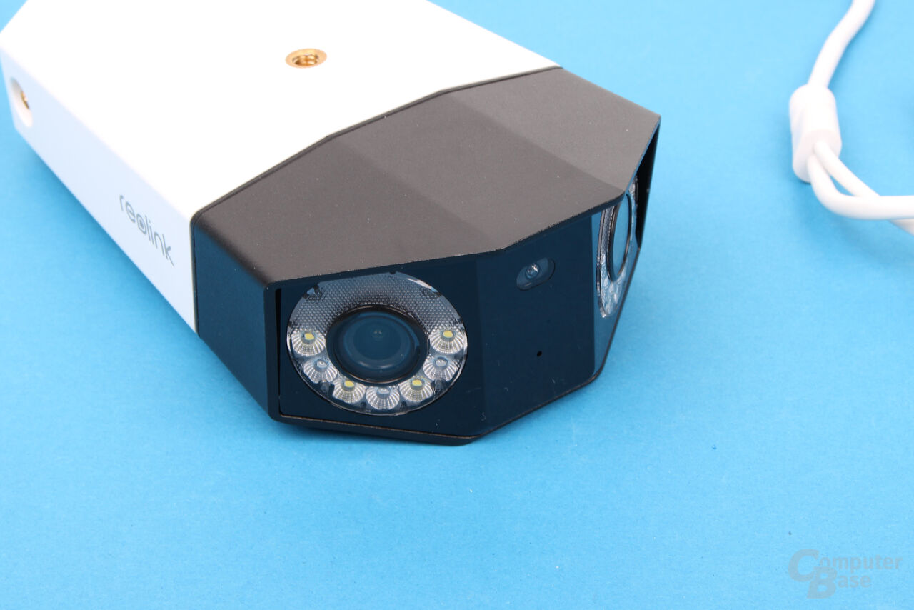

Auch wenn die Reolink Duo dem Versprechen, mit einer Kamera ein breites Sichtfeld abzudecken, gerecht wird, erfolgt dies keinesfalls verzerrungsfrei. Denn insbesondere in der Mitte, in der sich beide Linsen treffen, ist eine deutliche Krümmung zu erkennen, da dies eben gerade den Randbereich der beiden Linsen darstellt. Das zusammengesetzte Bild ist in der Mitte folglich windschief und verzerrt. Dies macht einen sinnvollen Einsatzort schwieriger zu wählen, da die wichtigen Bildbereiche nicht in der Mitte des gemeinsamen Bildes liegen sollten, sondern jeweils in der Mitte des jeweiligen Sichtfelds. Im Idealfall hat der Nutzer somit zwei Bereiche, die er filmen möchte und die sich durch je eine Linse gut abdecken lassen.

Ihren Zweck, ein breites Sichtfeld abzudecken, erfüllt die Reolink Duo. Ohne Verzerrung kommt sie dabei aber nicht aus, wobei gerade an der Nahtstelle beider Bilder eine starke Bildverzerrung zu sehen ist, da dies den Randbereich beider Linsen darstellt. Gut und sinnvoll nutzen lässt sich die Reolink Duo deshalb dann, wenn die beiden Linsen tatsächlich unterschiedliche Bereiche erfassen und sich das Geschehen nicht genau in der Mitte beider Linsen abspielt. Wie aus einem Guss wirkt das Konzept des Modells aber nicht, da es auch in der App nicht immer als eine Kamera mit einem Bild auftritt, sondern häufig nur eine Linse im Fokus steht – sei es bei der Live-Ansicht in maximaler Qualität oder bei Benachrichtigungen. Der leichte Versatz zwischen beiden Bildern in der breiten Ansicht stört ebenfalls. Um die Verzerrung zu reduzieren und dennoch ein vergleichsweise breites Bild zu erhalten, hätte Reolink die Bildausschnitte stärker überlappen und auf beiden Seiten beschneiden können, was den Vorteil der Reolink Duo gegenüber Kameras mit einer Linse aber zu stark relativiert hätte.
So muss man für die Reolink Duo vor allem das passende Anwesen haben, um die abgewinkelt stehenden Linsen auch wirklich gut einsetzen und die Kamera sinnvoll platzieren zu können. Eine Hausecke, so dass jede Linse eine Seite des Hauses erfassen kann und die Mitte genau die Ecke des Hauses trifft, erscheint ein möglicher Einsatzzweck.
