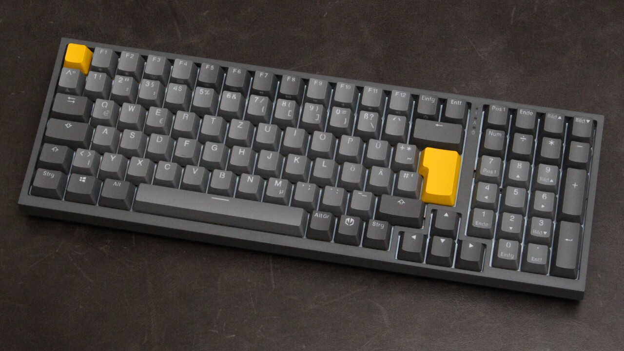

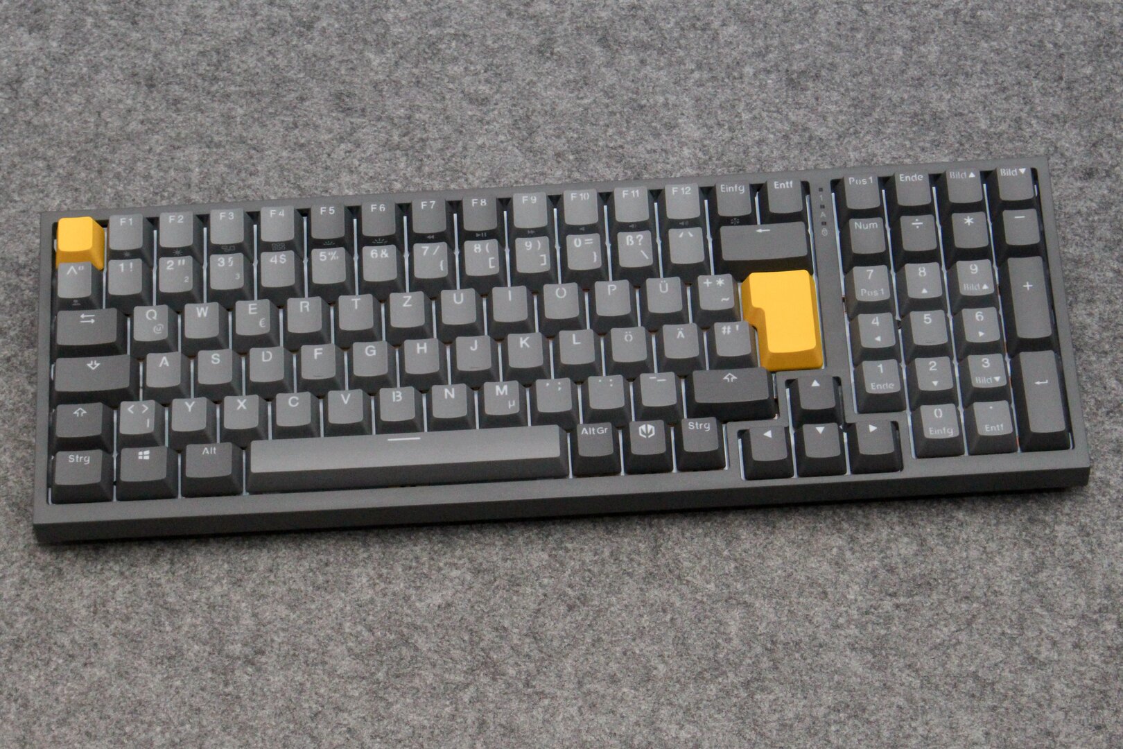

Als 96%-Prozent-Tastatur streicht die Celeris 1800 nur „Drucken“ und Co aus ihrem Tastenfeld. Die übrigen Tasten werden zusammengeschoben. Der Vorteil dabei: Das 96%-Layout ist nur so breit wie eine Tenkeyless-Tastatur, verfügt aber über einen vollständigen Nummernblock. Auch Entfernen, Einfügen, Pfeil- und Bildlauf-Tasten bleiben. Der Hersteller vergleicht das mit einem Laptop-Layout.

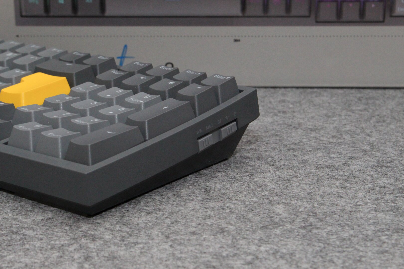

Zusätzliche Tasten baut Endorfy an die Seite des Chassis. Links befinden sich drei Tasten für die Lautstärkesteuerung, rechts zwei Schieberegler, die zwischen Windows- und Mac-Modus sowie den Übertragungsarten umschalten. Zur Auswahl stehen USB C, 2,4-GHz-Funk und Bluetooth.
Laufzeiten liegen bei maximaler Helligkeit, einer Polling-Rate von 1.000 Hz und „dynamischer Beleuchtung“, also Blinkeffekten, bei maximal 24 Stunden im Funkmodus, über Bluetooth gibt Endorfy 25 Stunden an. Bei statischer Beleuchtung sinken die Laufzeiten auf 16 beziehungsweise 21 Stunden, werden die LEDs ausgeschaltet, sind es hingegen 104 und 121 Stunden.

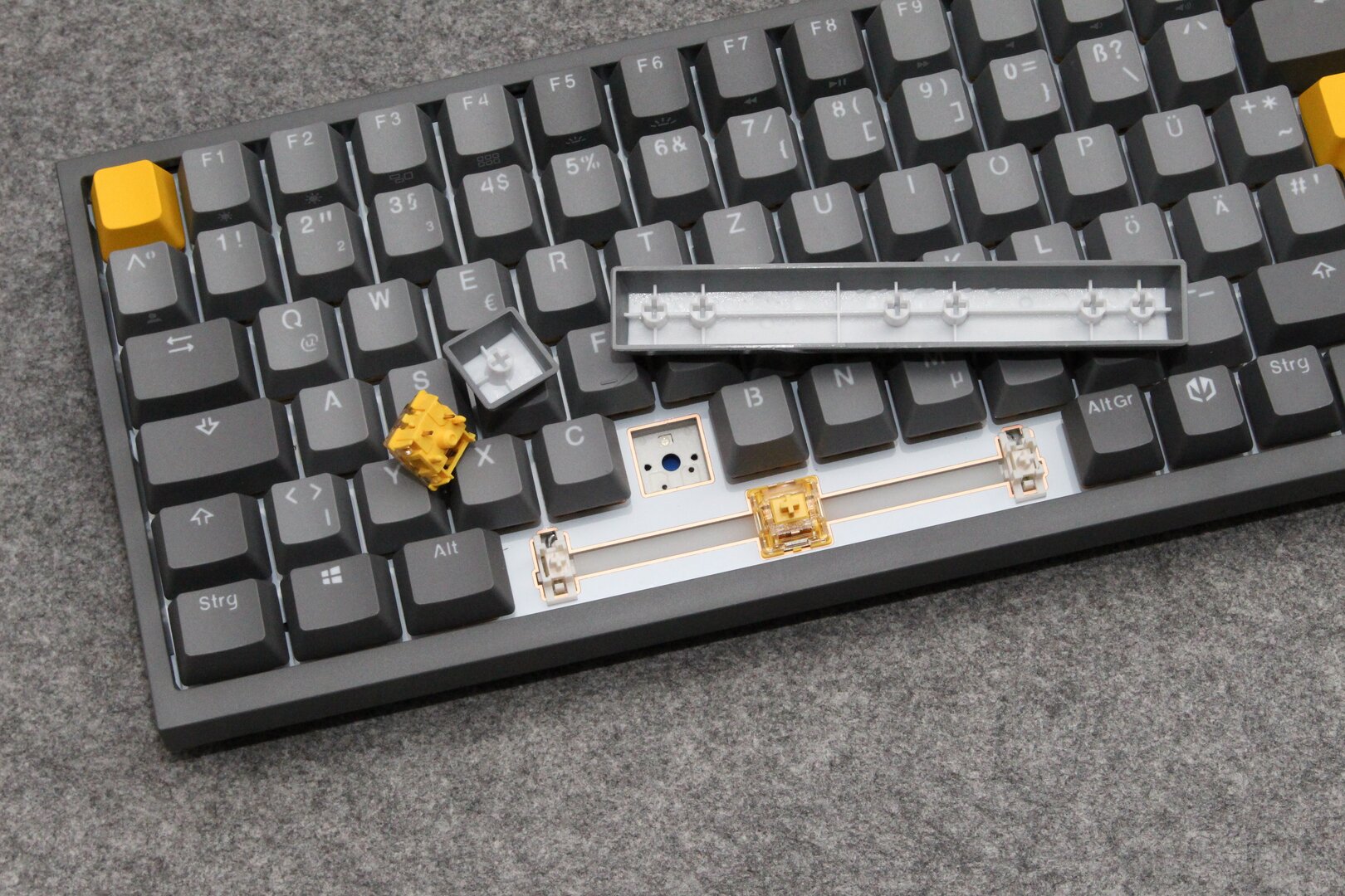

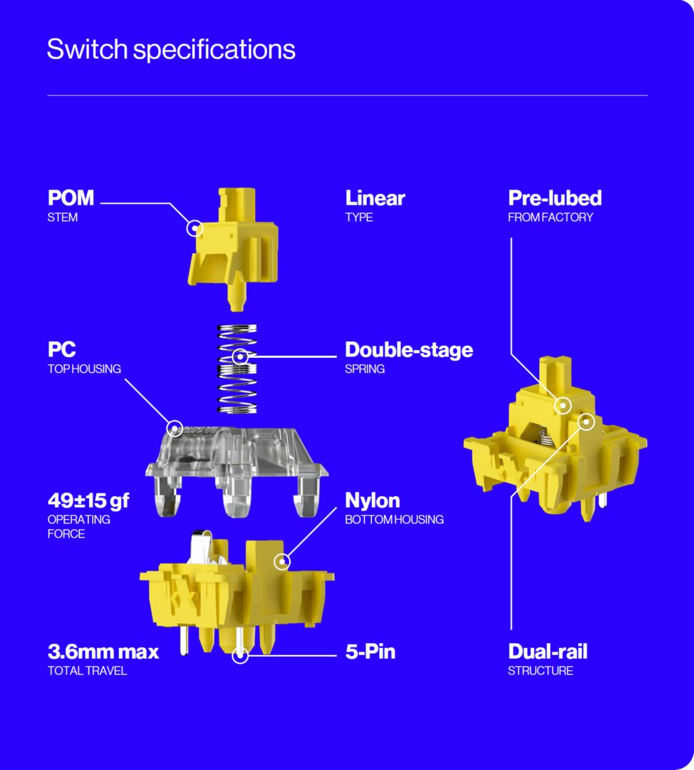

Bei Tastern gibt es eine und alle Auswahl. Ausgeliefert wird die Tastatur mit Yellow-Switches von Endorfy, die von Gateron gefertigt werden. Hot-Swap-Sockel erlauben es aber, jeden 3- oder 5-Pin-Taster im MX-Design zu verbauen.
Der mit zwei Schienen pro Seite geführte Stempel ist aktuell ein „Standard-Gateron-Feature“. Es reduziert das Spiel der Tastenkappe und verbessert das Feedback bei suboptimaler Platzierung des Fingers. Schmierung gehört mittlerweile zum Standard, genau wie das Gehäuseunterteil aus Nylon, das vor allem den Klang beeinflusst. Neben dem etwas verkürzten Hub, der zackigere Eingaben suggeriert, ist vor allem die zweistufige Feder ein besonderes Merkmal der Taster.
Besonderheit der Yellow-Switches von Endorfy ist die zweistufige Feder
Besonderheit der Yellow-Switches von Endorfy ist die zweistufige Feder (Bild: Endorfy)
Auch hier ist das Ergebnis eine flotte Rückstellung des Tasters. Dazu kommt ein konsistentes Gefühl über den gesamten Hub. Auch wenn der Widerstand mit 49 Gramm beim Auslösen angegeben wird, fühlen sich die Taster damit agil an. Dazu kommt durch die Schmierung ein reibungsarmes Eingleiten. Im Kleingedruckten lässt sich jedoch ergänzen, dass bei ungünstiger Auslösung bei einzelnen Tastern minimales Schaben provoziert werden kann, man merkt dann die Mechanik. Solide Mittelklasse, also, dieser gelbe Endorfy-Switch.
Bei Gateron gefertigte Taster stecken in Hot-Swap-Sockeln

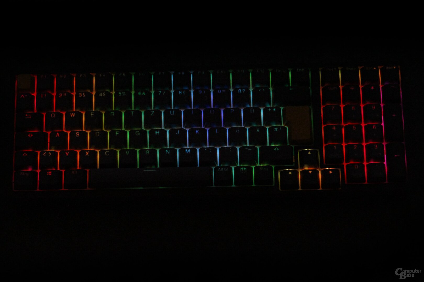

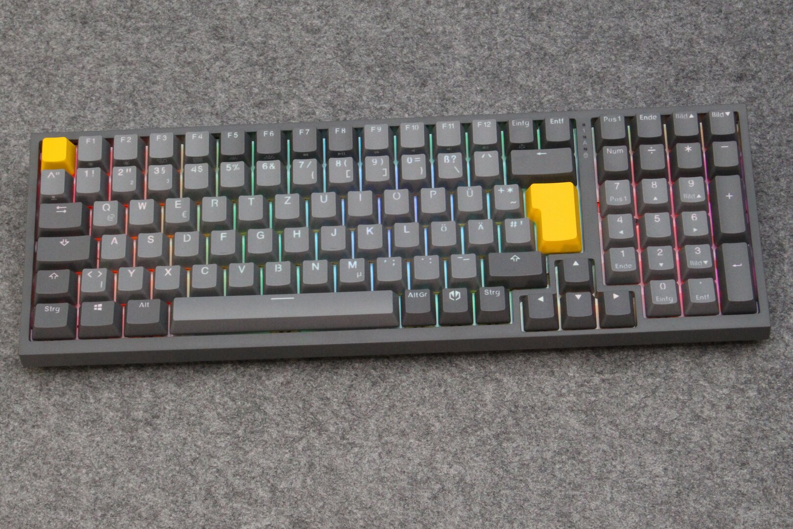

Generell werden die Tasten nur sehr schwach durchleuchtet
Das Tastenbett selbst strahlt deutlich stärker
Tastenbeleuchtung versteht Endorfy als dezentes Anstrahlen der Kappen. Die werden zwar als lichtdurchlässig beschrieben, filtern allerdings eine Menge davon weg. Deshalb bleibt die Beschriftung blass, während das Tastenfeld in kräftigen Farben erstrahlt. Rettungsanker: Das Grau der Tastatur federt diesen Umstand ein wenig ab, es verträgt auch „Wasserfarben“.

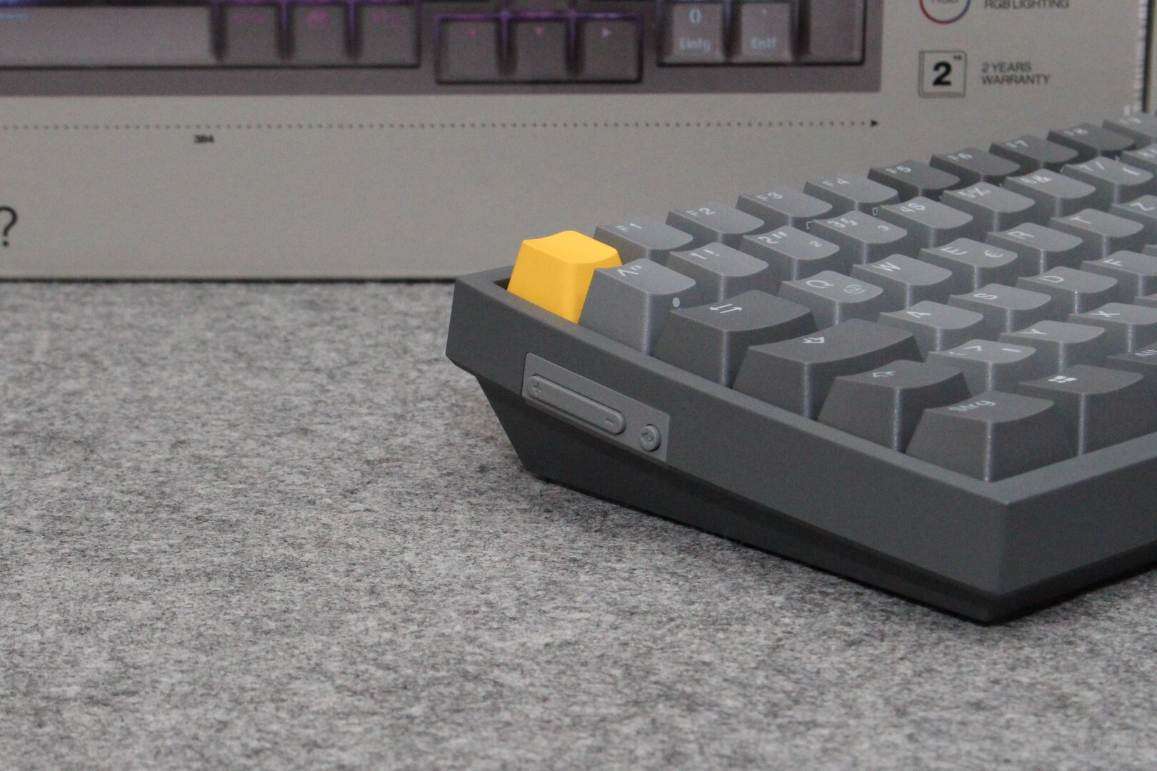

Medientasten an die Seite der Tastatur zu legen – Endorfy spricht von einer „von Smartphones inspirierten Lösung“ – erweist sich als gute Idee. Allerdings nicht zur Lautstärkesteuerung: Für einzelne Klicks passt der Widerstand, also das Stummschalten, der „Wippschalter“ hingegen drückt sich eher unbequem bei fortgesetzter Bedienung. Gut ist er trotzdem: Lauter und leiser können via Software umprogrammiert werden und so eine andere Funktion übernehmen.
Das ergibt bei dieser Tastatur Sinn, denn fehlende Tasten kompensiert ansonsten eine feststehende FN-Ebene. Mit der Standardbelegung lässt sich leben, sie hat allerdings die üblichen Nachteile feststehender FN-Tasten und -Funktionen. Hier fällt vor allem die Wahl der LED-Modi auf. Sie lassen sich nur sequentiell durchschalten und blinken zumeist auffällig. Wer statische Beleuchtung oder Effekte verpasst, braucht Software oder klickt satte 17 Mal. Individuell nachsteuern zu können wäre äußerst wünschenswert.
An der rechten Seite der Tastatur wird der Betriebsmodus umgeschaltet
Links liegen drei Zusatztasten für die Lautstärke-Steuerung

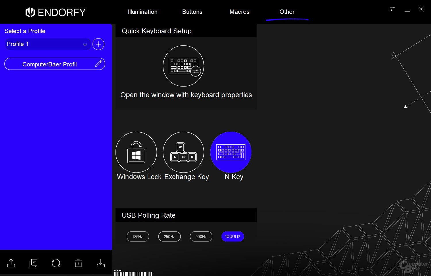

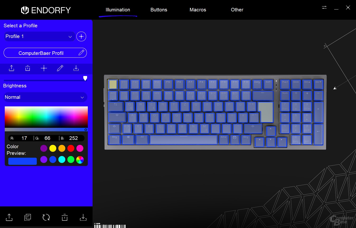

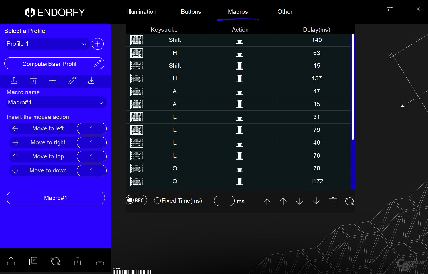

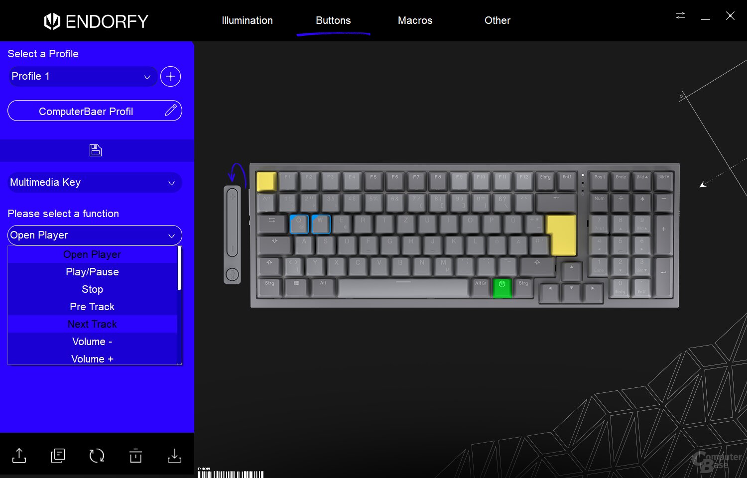

Software: Absolute Basis
Äußerst vorteilhaft wäre das Nachsteuern über quelloffene Lösungen. Die gehen der Celeris 1800 ab. Zur Programmierung wird eine sehr rudimentäre Software mitgeliefert. Sie erinnert im Aufbau an andere Software-Lösungen etwa von Designed by GG, nur in anderem, zur Tastatur und dem 1980er-Look passendem Design. Das bleibt ihr einziger Vorteil gegenüber QMK und VIA.
Denn der Funktionsumfang bleibt eingeschränkt. Die Software reicht um LEDs und Tasten zu programmieren, allerdings auch das mit ein wenig Aufwand. Die Auswahl von Funktionen und LEDs, wenn ein eigenes Profil erstellt werden muss, erlaubt sie nur einzeln über Klicks, Drag & Drop gibt es nicht.
Das ist ziemlich simpel und unterstreicht, dass kleinere Anbieter – offensichtlich – nicht mit den Entwicklungsressourcen der Platzhirsche konkurrieren können. Wollen sie das, wird die QMK/VIA-Kombination zum einzigen Ausweg, dann allerdings um den Preis einer vollumfänglich im Design gespiegelten Markenidentität, die bei „Mittelklasse“-Herstellern aber ohnehin eine sekundäre Rolle spielt. Sharkoon hat das besser verstanden.
