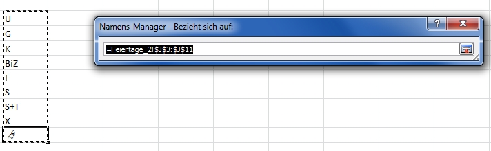

Bei welchem Schritt genau hast Du denn ein Problem?

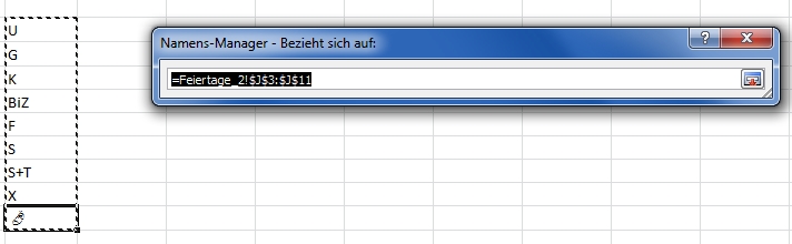

Das ist die Liste für den Namensmanager

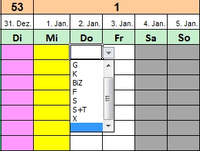

Und das zeigt er mir dann im Dropdownmenü
Das Symbol welches ich verwende ist das Webdings-Symbol 132
Das wird vermutlich nicht so ohne Weiteres gehen, denn die Gültigkeits-Dropdowns kommen mit einer systemweit geltenden Schriftart daher. Da gibt es dieses Zeichen nicht. Spontan fällt mir nur ein, selbst eine ActiveX ComboBox einzufügen und deren Font Eigenschaft auf Webdings zu stellen. Allerdings gilt die Schriftart dann für alle Einträge darin, somit müsste für die anderen Einträge auch ein Symbol statt Text verwendet werden.

wie hast du denn dann bei dir das symbol eingefügt? Du sagst du hast das von mir beschriebene Unicode-Zeichen verwendet, wie hast du das dann in die liste gebracht? :rolleyes:
Leider kann Excel nur vierstellige Unicode Zeichen in der Eingabe verarbeiten.
Gehe nach Word. Füge 1F476 ein und drücke, wenn der Cursor dahinter steht, <Alt>+<c>.
Füge dann das Zeichen mit Kopieren und Einfügen in die Zelle ein.
alles klar super danke, das haut hin. :D
Durch kopieren auf der Seite und einfügen in die Zelle in Excel. Dann erscheint es tatsächlich problemlos in der Gültigkeits-Dropdown.
