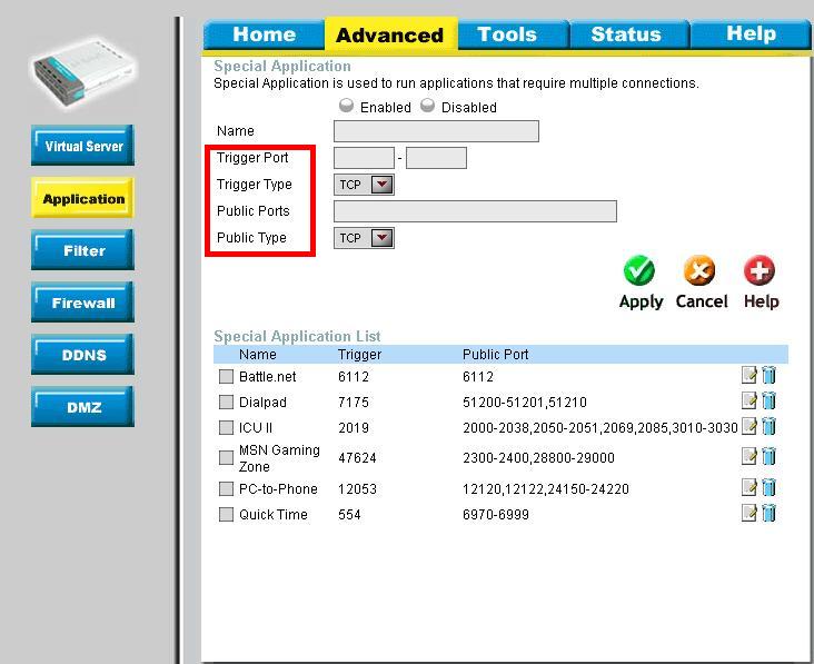

Moin,
also ich weiss echt nicht mehr was ich machen soll.
Das Problem:
BF2 funzte, der in-game Browser auch, dann wollte er keine Server finden.
Ports aufgemacht,funzte nicht, dann funzte der Browser, dann nicht mehr,
Nun weiss ich nicht wer das Problemkind ist, Spiel oder Router ?
Außerdem habe ich ein kleines Problem was das Port aufmachen angeht.
Wen ich z.B. für BF2 den Trigger Port 80 angebe und für den Public Port die Ports die BF2 braucht, funzt BF2 nicht,black screen !
Vielleicht liegt es daran das ich einfach den falschen Trigger Port eintrage ??
Oder bin ich schon so dumm geworden und die Ports müssen wo anders aufgemacht werden ?
Auf dem Pic unten sieht man das Menü wo ich die Ports aufmache.
Ich habe die neuste Firmware drauf.

AW: [D-Link DI604] Konfiguration klappt nicht !?
Du musst es bei Virtual Server eintragen nicht bei Application.;)
Gruß Andy

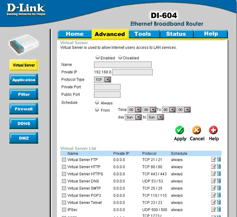

Bei mir sieht es aber anders aus, obwohl du auch nen DI604 hast !
Was muss ich bei Privat und Public Port eintragen wen ich z.b. dann den Port 16567 aufmachen muss !?
Jetzt kommt aber noch der Hammer ! :
Ich hab den Router resetet und BF2 findet server obwohl ich keine Ports aufgemacht hab !
Also lag es wohl am Router...
Du kannst bei beidem die selben Ports eintragen. Was ich bei dir nur nicht verstehe. Wieso steht bei dir als IP:"0.0.0.0" drann? Wahrscheinlich hast du einfach eine neuere Revision. Daher sieht es anders aus.
Gruß Andy
