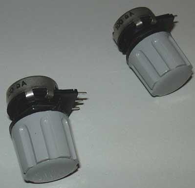

hab hier noch 2 rumliegen.
mit schickem drehknopf & anzeige-pfeil
nicht die kaputten, die sind noch im gehäuse eingebaut !!
kann sie dir gerne schicken.

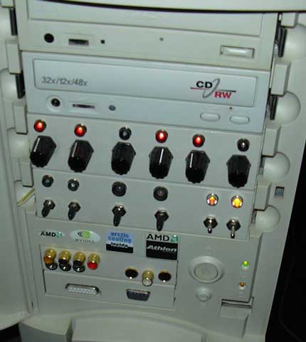

damit du mir auch glaubst,
hier die 2 kaputten potis.
obere reihe unter dem cd-rw laufwerk, da wo
die lampen NICHT brennen (2x 92er Lüfter probiert...)
habe die 2 noch von früher übrig, bevor ich meine
gehäuse vorderseite ein wenig verschönert habe :-)
