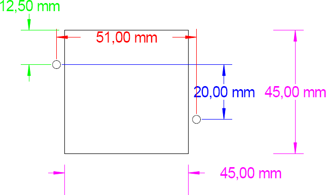

ich habe folgendes vor: Ich möchte den Kühler meines RAID Controllers (Areca 1220) ersetzen und habe überlegt, ob sich dafür VGA Kühler verwenden lassen. Konkret habe ich den Thermalright V2 ins Auge gefasst.
Hat damit jemand Erfahrung oder vielleicht die Gelegenheit, die Lochabstände des Kühlers nachzumessen? Ich habe mal ein Foto vom Controller (vor allem von dessen Prozessor und den Löchern für den Kühler) und eine Skizze vom Standardkühler angehängt.

Ein V2 ist derbe overpowered. Miss mal bitte die Diagonale zwischen den beiden Löchern.

Ich weiß, dass ich mit Kanonen auf Spatzen schießen will. Aber in diesem Fall sind es eher ziemlich dicke Spatzen in Rüstung (was heißt: der passive Kühler des Controller ist so dermaßen heiß, dass ich ihn keine Sekunde anpacken kann).
Der Lochabstand beträgt 55mm (<klugscheiß>was man mit dem Satz des Pytagoras aber auch hätte ausrechnen können :-P</klugscheiß>).

Da würde ich einen Accelero S2 drauf hauen, laut meiner Liste hat der 55mm ... ich schaue aber Montag nach.

bei gerade mal 2 löchern zur befestigung wird so ein monster echt knifflig oder?
Ja, das fürchte ich mittlerweile auch. Da wäre es ein Wunder, wenn der Kontakt zwischen Kühler und Chip gut wäre.
Ich bin mir, nachdem ich mir Bilder von ein paar Kühlern angeschaut habe, ziemlich sicher, dass keiner davon passen würde - auf der Low-Profile-Karte ist einfach nicht genug Platz (SATA Ports, der dicke Piepser).
Blieben noch Northbridge Kühler (danach sieht mir der Chip sowieso am ehesten aus) oder ein geklebter Universalkühlkörper. Wie sieht es mit Kleben auf so einem kleinen Chip aus, hat da jemand Erfahrung mit?

Ich hatte ganz vergessen, dass mein Zalman MFC-2 auch temperaturfühler hat ;) Ich hab mal einen in den Kühlkörper vom RAID Controller gesteckt. Mein Gefühl hat mich nicht getäuscht: Nach gerade mal 10 Minuten beträgt die Temperatur schon 67°C (bei moderater Last).
Also das ist zwar noch im gelben Bereich, aber mir ist das einfach zu heiß :freaky:
Ich hab mal nachgemessen und baue jetzt meinen alten Zalman VF900 als RAID Kühler um. Ich poste später mal ein paar Bilder hier rein, falls es wen interessiert :D
