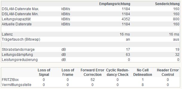

am Freitag hat 1&1 bei uns den Komplettanschluss geschaltet.
Alles schön und gut nur seit dem hab ich nur noch DSL 1000, vorher DSL 3000.
1&1 begründet das damit, das die Leitungsdämpfung zu hoch sei (liegt bei 63/32dB).
ABER, warum war vor dem Komplettanschluss problemlos DSL 3000, manchmal sogar über 3500 möglich?!
Hat jmd ne Idee was ich da machen kann?
Danke im voraus..
Im Anhang hab ich mal die DSL Daten von meiner Fritzbox hochgeladen...

Mit 32dB @nMargin 3 wärst du laut Telekom "Profilgrenzen" sogar noch im Rahmen für DSL 3000, wo deine 62 dB herkommen, kann ich mir um ehrlich zu sein, nicht wirklich erklären.

haben die 63 dB Leitungsdämpfung in Empfangsrichtung nichts zu bedeuten?
1&1 erklärt die 63 dB mit dem schlechten zustand der Leitung...

Die Leitung ist, wie man am SNR sieht, in keinem schlechten Zustand, sondern schlicht und einfach sehr lang.
Bei 63dB Dämpfung im Downstream? Guter Witz.

Klar haben die 63dB was zu bedeuten^^ Allerdings hab ich die um ehrlich zu sein nicht weiter beachtet ( auch nicht auf die Idee gekommen das damit Up/Down gemeint sein könnte :S )

ist das eigentlich normal mit den 52 Errors ?
ich meine wenn die Leitung z.b. einen Fehler hat kann ja nicht mehr gehen als 1000 oder weniger ?

das mit dem 52 Errors reagiert hier offenbar keiner ?

eins sieht doch jedes Kind, die Leitungsdämpfung
die 52 Errors wo bei nur DSL 1000 geht,
mal die gesamte Leitung oder Roter testen oder lassen .
